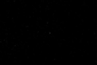

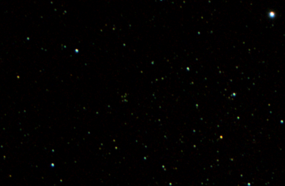

Програми класние ничего не скажеш без дарков,лайвов и тд закинул 10 фоток вот что вишло до и после!
Обработка астрофото ДипСкай и комет (DeepSkyStacker и далее) 15 Декабрь 2015 15:01 первое
Обработка астрофото ДипСкай и комет (DeepSkyStacker и далее) 15 Декабрь 2015 15:01 второе
Обработка астрофото ДипСкай и комет (DeepSkyStacker и далее) 15 Декабрь 2015 15:01 третье
Сообщение  Заголовок сообщения: Re: Обработка астрофото ДипСкай и комет (DeepSkyStacker и да  |  Добавлено: 16.12.2015 10:59
А попробуйте сложить 200-300 штук- какя красота будет.Только вот ведение хоть какое-то нужно.Дарки хотябы применять надо ,а то битые пиксели видны будут.

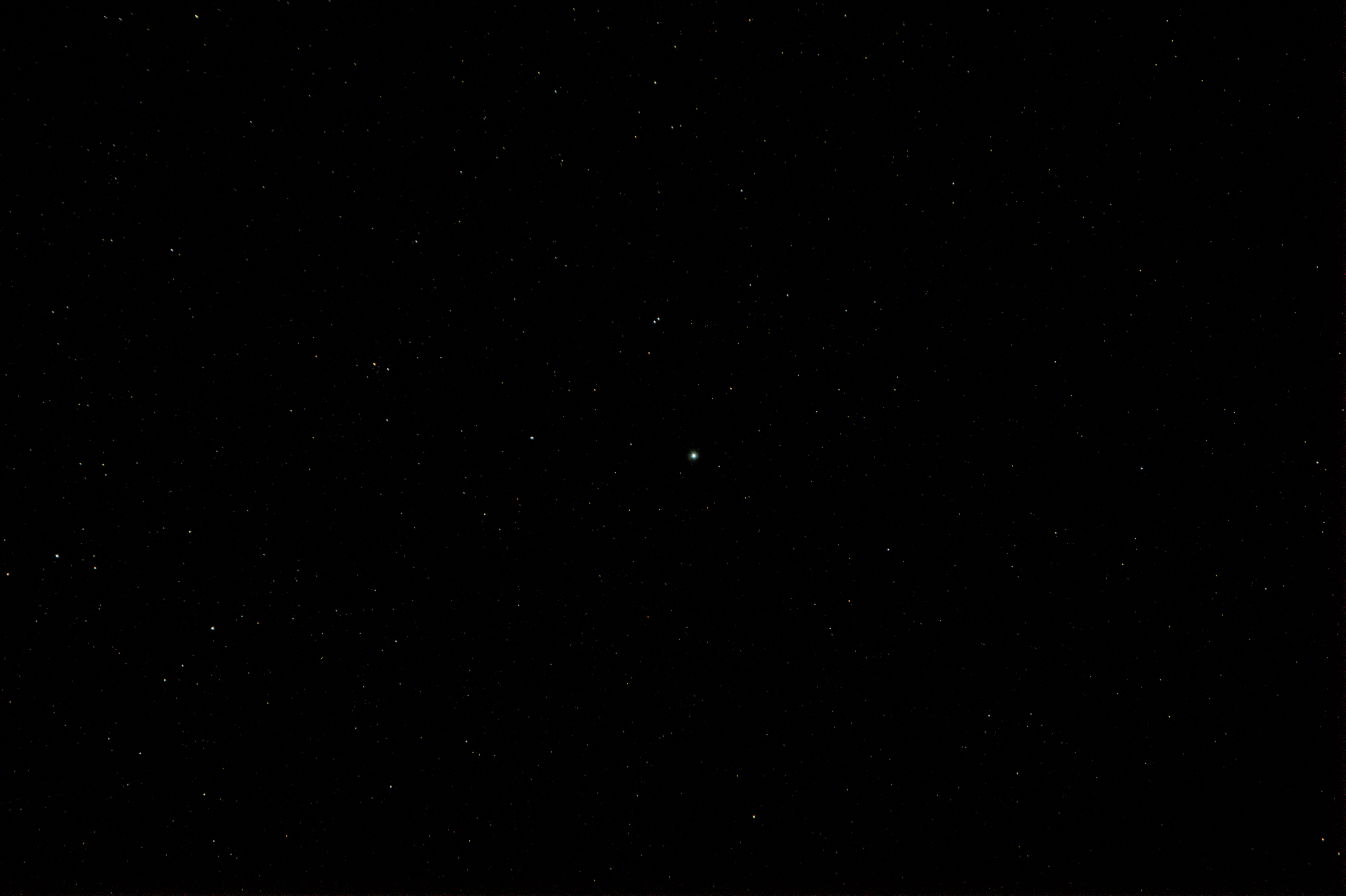

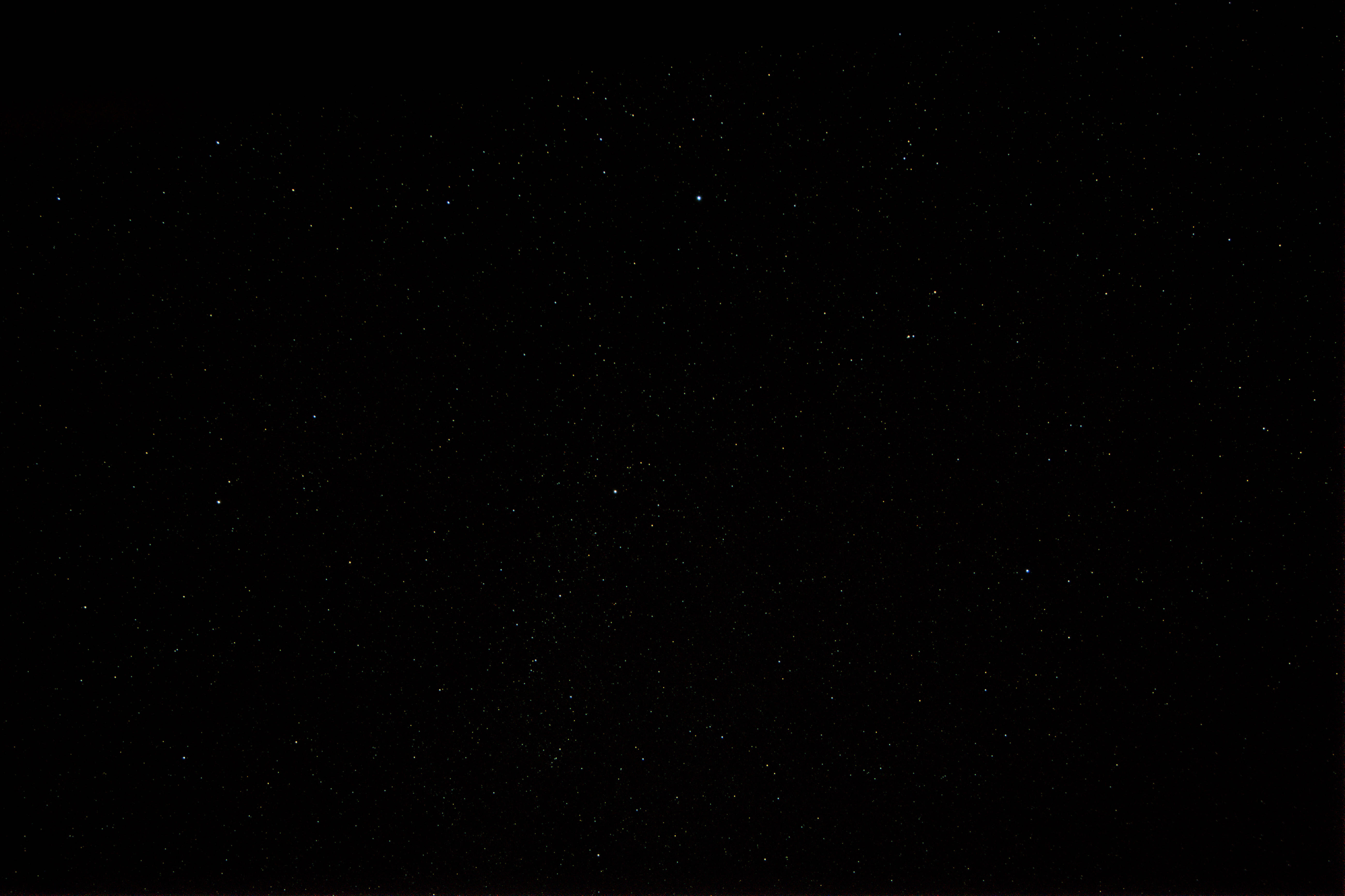

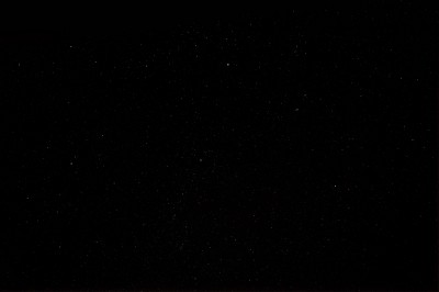

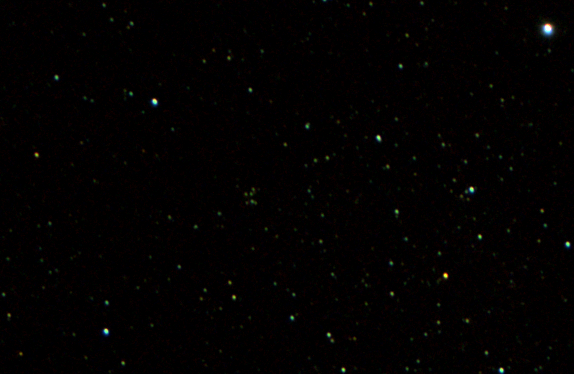

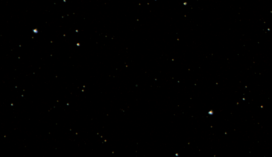

Большое спасибо вам за подробнейший мануал по обработке астрофото, и у меня есть вопрос.
В настоящее время я тренируюсь на съемке звездных полей со слабыми попытками поймать deepsky.
В процессе всех этих попыток возникло несколько проблем:
1. При обработке фото в FitStaker не удается удалить фон. Если norm. area устанавливать <50, то появляется дифракция вокруг крупных звезд. Если >70, то изменений нет никаких. В итоге фон удаляю при помоще корректировки уровней в Gimp
2. Не удается правильно установить баланс белого. Если крупные звезды все более менее правильные. То слабые звезды поголовно скатываются в зеленый. Это не удается исправить даже в Gimp.
Красный прямоугольник устанавливал на яркую белую звезду
Параметры съемки следующие:
Canon EOS 550D + Sigma 18-125 f/3.5-5.6 HSM, на неподвижном штативе
выдержка: 2,59сек
диафрагма: 5,66
ISO: 3200
фокусное расстояние: лира - 82мм, лебедь - 46мм
Для всех фото были сняты dark, bias/offset. Flat не снимал
Лира собрана в DSS+FitStacker из 47 кадров, с суммарной выдержкой 2 мин 2 сек
Лебедь собран в DSS+FitStacker из 60 кадров, с суммарной выдержкой 2 мин 35 сек
Отдельно я вырезал увеличенные фрагменты Лиры - с туманностью Кольцо в Лире, и Лебедя со звездным скоплением Градирня.
Кроме того, как я понимаю отсутствие flat снимков дает хроматизм по звездам.
Комментарий к файлу: Созвездие Лебедя

Сообщение  Заголовок сообщения: Re: Обработка астрофото ДипСкай и комет (DeepSkyStacker и да  |  Добавлено: 02.09.2016 08:32
Всё, что я разглядел на снимках - это оптические дефекты объектива,
В основном кома и хроматизм по краям.
По поводу большого числа кадров на выдержек по 3s
по мне так это безсмысленная трата времени,
т.е. не возможно накопить достаточно света на таких коротких выдержках !
DSS выдаёт выдержка 2min это просто сумма цифр не более того.
Пробуйте на меньших фокусах, даже 1 снимок с выдержкой 20-30s
превзойдёт всю эту сумму по накопленному сигналу !
Я думаю будет куда больше толку длиные выдержки + более открытую диафрагму.
У вас хотябы появится шанс, увидеть дипы на снимках, на длинных фокусах потребуется ведение.
Последний раз редактировалось Vitalij Kopa 02.09.2016 12:14, всего редактировалось 2 раз(а).
Сообщение  Заголовок сообщения: Re: Обработка астрофото ДипСкай и комет (DeepSkyStacker и да  |  Добавлено: 02.09.2016 08:49
Антон Иванкин писал(а):
Поднимаю забытую тему.
Для начала скажу, что съемки с неподвижного штатива на широком поле обрабатывать довольно сложно.
Попробуйте обвести красными кватратиками ВСЕ яркие звезды.
Не удается правильно установить баланс белого. Красный прямоугольник устанавливал на яркую белую звезду
Попробуйте установить ББ по большому полю - выделите красным большую часть снимка.
Да, такой эффект присутствует при неправильном ББ. Можно побороть в графическом редакторе корректируя уровни отдельно для каждого цвета. Или можно воспользоваться специальным фильтром для Фотошопа http://www.deepskycolors.com/archive/20 ... Green.html .
