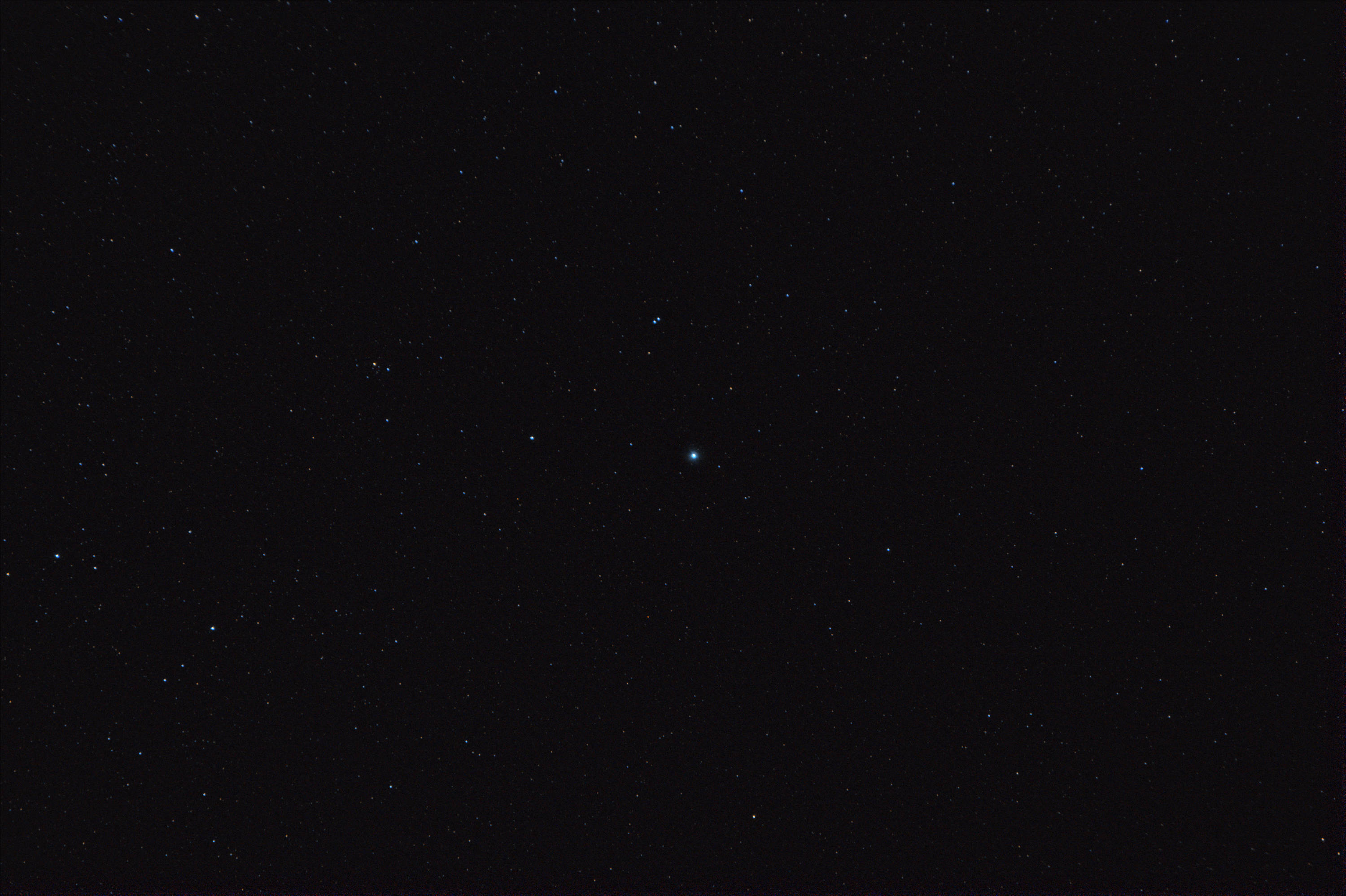

Воспользовался советами - вышло получше

Сообщение  Заголовок сообщения: Re: Обработка астрофото ДипСкай и комет (DeepSkyStacker и да  |  Добавлено: 02.09.2016 12:17
Стало явно по лучше но света маловато.
Может для начала стоит попробовать пострелать по более лёгким объектам например
DC (двойное скопление Персея), M31 и т.п.
Антон Иванкин
Сообщение  Заголовок сообщения: Re: Обработка астрофото ДипСкай и комет (DeepSkyStacker и да  |  Добавлено: 02.09.2016 15:08
Регистрация: 01 сен 2016
Посты: 4
Откуда: Россия
Цитата:
Антон Иванкин писал(а):
При обработке фото в FitStaker не удается удалить фон. Если norm. area устанавливать <50, то появляется дифракция вокруг крупных звезд.
Попробуйте обвести красными кватратиками ВСЕ яркие звезды.
Спасибо это помогло.
Не удается правильно установить баланс белого. Красный прямоугольник устанавливал на яркую белую звезду
Попробуйте установить ББ по большому полю - выделите красным большую часть снимка.
К сожалению не работает в данном случае. Баланс так и остается по единицам
слабые звезды поголовно скатываются в зеленый. Это не удается исправить даже в Gimp.
Да, такой эффект присутствует при неправильном ББ. Можно побороть в графическом редакторе корректируя уровни отдельно для каждого цвета. Или можно воспользоваться специальным фильтром для Фотошопа http://www.deepskycolors.com/archive/20 ... Green.html .
За подсказку насчет фильтра огромное спасибо!
Может для начала стоит попробовать пострелять по более лёгким объектам например
Есть небольшая проблема, что у меня на балконе они появляются ближе к концу ночи - около 4 утра. Но! сегодня неплохая погода у нас и я попробую обратить свой "взор" на север-северо-восток
Сообщение  Заголовок сообщения: Re: Обработка астрофото ДипСкай и комет (DeepSkyStacker и да  |  Добавлено: 02.09.2016 15:16
А как Вы раставляете зеленые квадраты?
При регулировке ББ, я обычно ставлю до 10-15 небольших зеленых квадратов вблизи края кадра (более-менее равномерно по периметру), и пробую ставить большой красный квадрат в разных частях - сохраняю наиболее понравившийся результат.
Заметьте это работает при снимках широких полей, на более подробных снимках лучше делать баланс по звезде спектрального класса G2 или близкого.
Антон Иванкин
Сообщение  Заголовок сообщения: Re: Обработка астрофото ДипСкай и комет (DeepSkyStacker и да  |  Добавлено: 02.09.2016 15:24
Посты: 4
Откуда: Россия
Точно не так как Вы делаете Обработка астрофото ДипСкай и комет (DeepSkyStacker и далее) 02 Сентябрь 2016 15:24
Для регулировки ББ, у меня вообще нет зеленых квадратов, только один здоровый красный посередине.
Попробую сделать регулировку как Вы посоветовали.
Сообщение  Заголовок сообщения: Re: Обработка астрофото ДипСкай и комет (DeepSkyStacker и да  |  Добавлено: 02.09.2016 15:31
Без зеленых нельзя, программе надо два осчета - уровень черного (зеленые) и уровень белого (красные).
Пробуйте разные варианты и Вы найдете свой алгоритм обработки. Обработка астрофото ДипСкай и комет (DeepSkyStacker и далее) 02 Сентябрь 2016 15:31
Удачи.

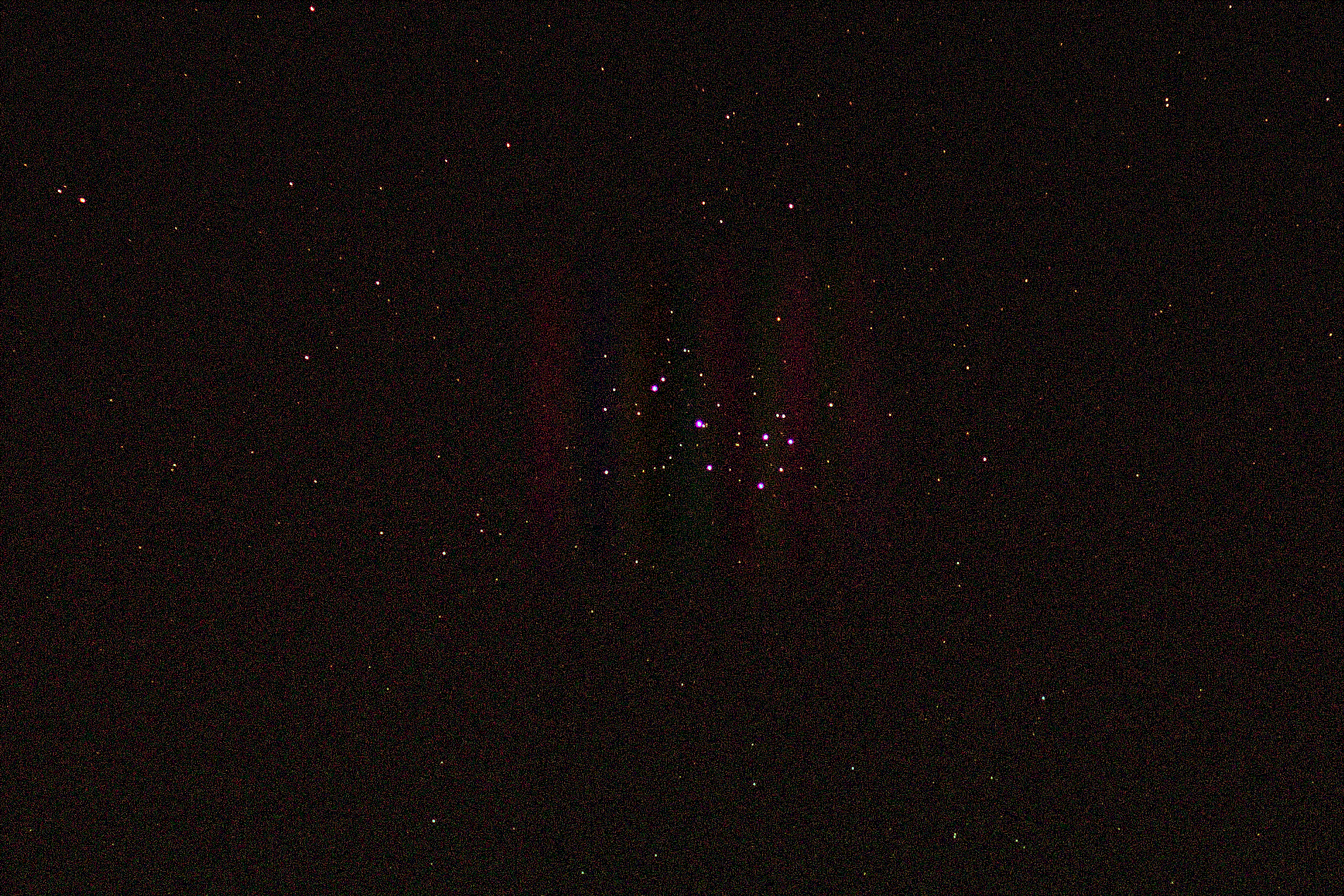

Немножко Плеяд. 12 кадров по 15 секунд, Canon EOS 700D, объектив Canon 50мм, диафрагма 2.8, без фильтров.
Первый ком блИном Обработка астрофото ДипСкай и комет (DeepSkyStacker и далее) 18 Апрель 2017 21:32
Комментарий к файлу: Жжем пиксели
SW 150/750 EQ5 ZWO ASI224MC
Сообщение  Заголовок сообщения: Re: Обработка астрофото ДипСкай и комет (DeepSkyStacker и да  |  Добавлено: 19.04.2017 08:16
Первый ком блИном Обработка астрофото ДипСкай и комет (DeepSkyStacker и далее) 19 Апрель 2017 08:16 первое
Поздравляю с первым результатом. Обработка астрофото ДипСкай и комет (DeepSkyStacker и далее) 19 Апрель 2017 08:16 второе
Обращу внимание - сильно "задавили" фон и "перекрутили" контраст. Думаю из указанных исходников можно получить лучший результат.
Удачи.

Игорь, спасибо. Да, над чувством меры еще работать и работать Обработка астрофото ДипСкай и комет (DeepSkyStacker и далее) 23 Апрель 2017 11:47
