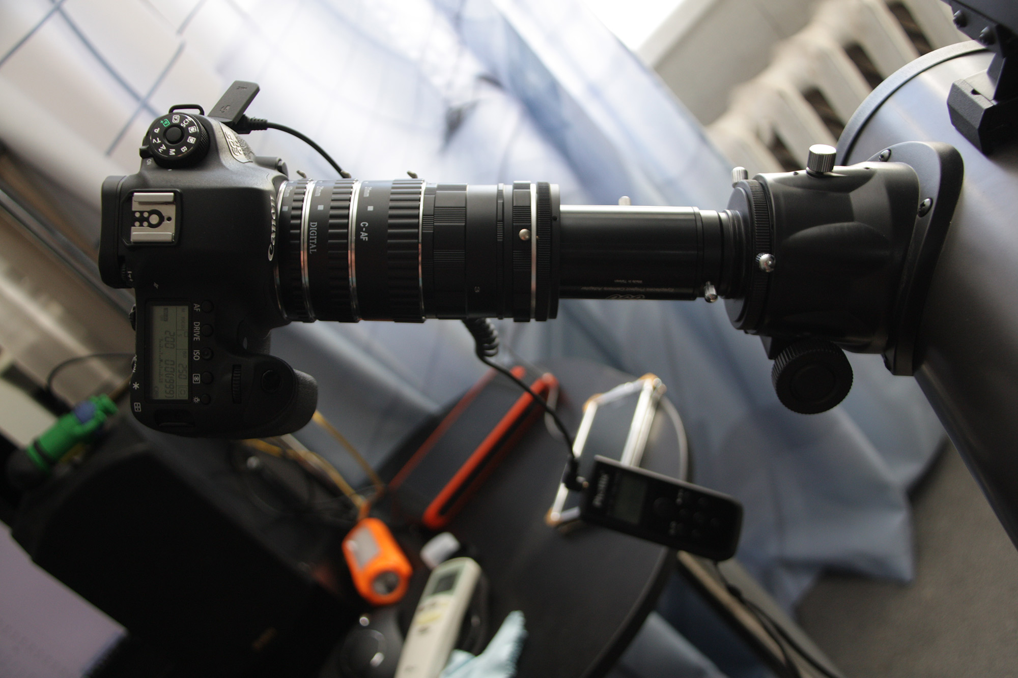

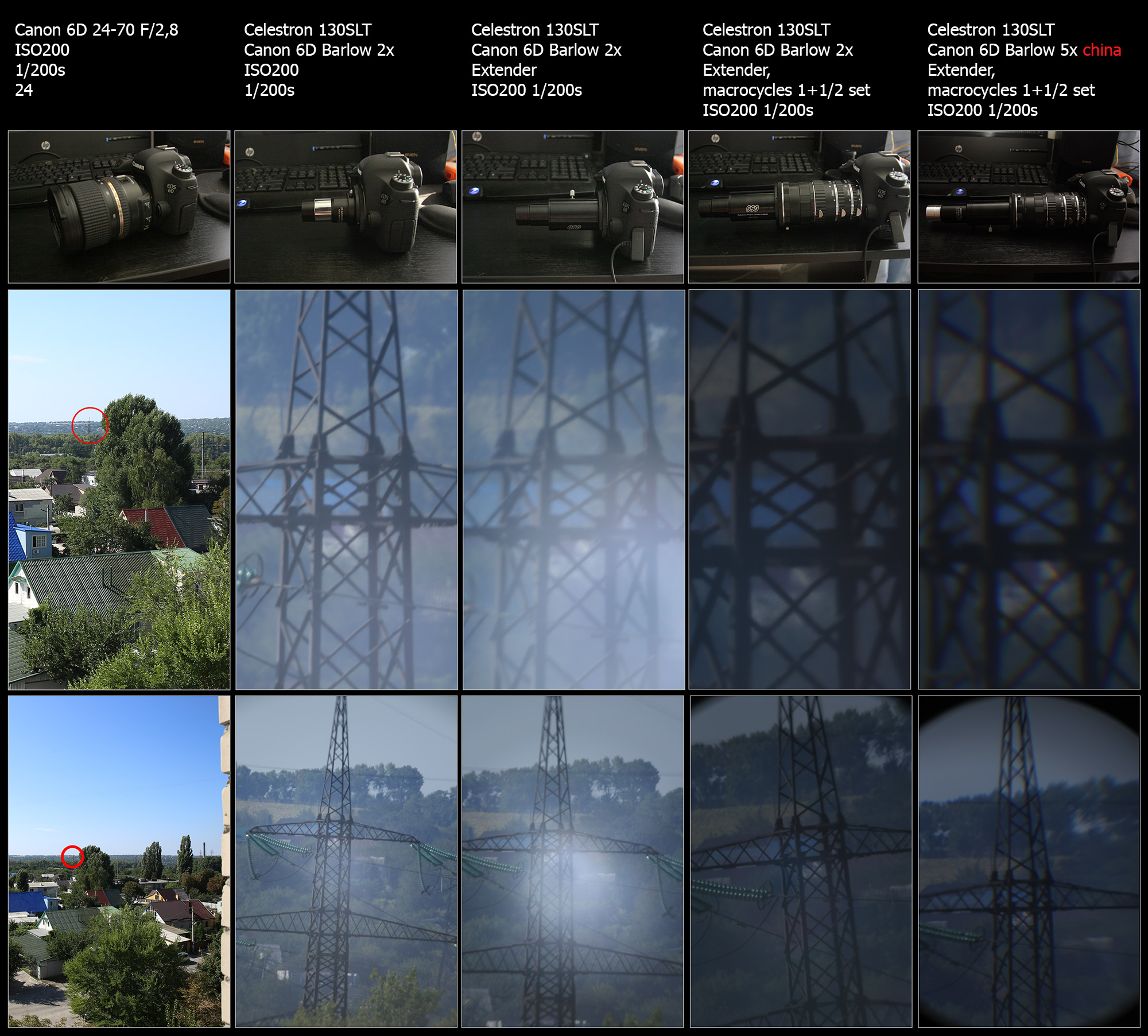

Привожу свою таблицу разгона фотоаппарата Canon 6D на линзе Барлоу 2х.
Фото не обрабатывались специально. Первый ряд фотографий - техника на которую делались снимки. Второй ряд фотография - 1:1. Третий ряд фотографий - общий вид кадра.
Буду благодарен за советы и идеи как улучшить результаты и разгон. Может кто посоветует линзы Барлоу с большей кратностью, но при этом отличного качества. Хочу снимать на 130 большой Сатурн и Марс Телескоп и фотоаппарат 28 Август 2016 09:38 первое
Из теста китайской Барлоу 5х видно что снимать ей нельзя Телескоп и фотоаппарат 28 Август 2016 09:38 второе
Если кто знаком с таким фотоаппаратом Canon 6D, прошу совета в каком режиме видео лучше снимать?
За ранее всем спасибо!

Выводы очевидны, вы уж зарание простите за резкость:
1. Celstron 130 SLT не предназначен для фото, (основное применение визуал)
особенно плохо работает с апаратами фирмы Canon уже писали об этом не однократно !
требуется переделка трубы, и фокусёра т.к. давление от 6D слишком велико фокус не возможно поймать.
Если и снимать на 130mm то специально предназначенный для таких целей, например SW 130/650 PDS
2. Canon 6D не подходит для планетной съёмки,
матрица и вес апарата слишком велики для таких целей,
дешаевле и проще воспользоваться специальной планетной камерой например ZWO
3. при таком увеличении ваш предел 260x
требуется очень стабильная монтировка на подобии EQ5 и выше
желательно с ведением в противном случае будет быстрый уход из кадра, мазня
т.к. на больших фокусах любая даже малейшая вибрация вызовет смаз хотя на глаз это не заметно.
4. Требуется отсутствие турбулентности и максимально спокойная атмосфера
5. Снимать планеты надо на высоте более 30*, что в ближайшие годы не актуально.
Вы в примерах не указали самое главное с какой монтировки снимали ?
если со стандартной то получилось вполне не плохо.

У меня Celestron NexStar 130SLT у него своя родная электрическая монтировка. Ведение автоматическое есть, не идеальное (т.к. я настраиваю позиционирование по одному объекту солнечной системы), но позволяет держать в кадре достаточно долго.
Да вы все верно заметили, телескоп не тот, но уж какой есть. Телескоп и фотоаппарат 28 Август 2016 12:50 первое Брался с расчетом, что до того как его купил я даже не знал где Марс. Поетому брал электронный. Ну и в целом опыт более опытных коллег показывает что и на 130 можно снимать ой как неплохо. В целом - имеем, то что имеем. Телескоп и фотоаппарат 28 Август 2016 12:50 второе
6Д конечно же брался не для астрофото, я люблю просто пофотографировать, понятно что с хорошей астрокамерой был бы лучше и результат, но покупать астрокамеру не готов пока не пойму что есть время и возможности фотографировать достаточно чтобы оправдать столь дорогостоящие обновки. Пока стараюсь обойтись тем что есть и прикупить то, что в будущем можно будет просто приспособить к более полноценному телескопу.

На SLT 130 вполне можно снимать с ведением НО в пределах разумного.
По поводу держит достаточно долго - Вы погорячились,
попробуйте выстрелить по звёздам и поставить 30-50s выдержки и вместо звёзд будут треки ...
На сколько я понимаю телескоп не имеет возможности балансировки и т.д.
предельный вес на таком сетапе ~200-400g
(6D весит ~ 770g. т.е. явный перегруз для этой модели телескопа)
Чем дольше вы перегружаете такой телескоп, тем быстрее начнут проявлятся проблемы,
как с фокусёром, так и с моторами (пробуксовки) люфты и т.д.
Поэтому подход работаем тем что есть не совсем правильный.
При покупке мне сказали что вес держит до 1 кг, но с учетом разгонных втулок, линз и макроколец там уже 1,5 кг наверно, и пока держит, хотя еще чуть чуть и начнет проваливаться Телескоп и фотоаппарат 28 Август 2016 15:53 первое Ну чтож... идея сменить телескоп - радикальна и заманчива, но раз уж купил этот - буду выжимать все что смогу. Телескоп и фотоаппарат 28 Август 2016 15:53 второе
Эх.. вспомнились тренировки.. попытки.. пробы..
Думаю чуть позже начнёте обрабатывать специально, чтоб стало получше.. )
Как видите, Андрей, первая фотка получилась лучше всех остальных. Правда и у неё есть свои дефекты, выраженные вмешательством в оптическую схему при помощи дополнительной линзы. (барлоу 2х) Обойти этот неприятный эффект можно матрицей АПС-ЦЭ, либо астрокамерой с ещё меньшим пикселем. Чем меньше пиксель на матрице, тем больше увеличение. Это факт.
Из теста китайской Барлоу 5х видно что снимать ей нельзя Телескоп и фотоаппарат 12 Сентябрь 2016 23:43 второе !
Тоже пробовал, да, не возможно.
Т.е. возможно, но будет мутная цветная каша.
Ориентируйтесь на мелкий пиксель, если хотите разгон и качество.
Я пока что приметил пиксель 2,9 микрон, в хорошем качестве (ZWO ASI290). В будущем нам покажут 1мкм. Надо только подождать.
