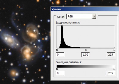

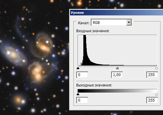

По фону запас есть. Он однозначно не подрезан. Шумок просматривается и чёрных провалов замечено не было. Хотелось более тёмного неба но без фанатизма. Посмотрел снимки с Хаббла - у них фон близок к нулю. Я верю что в космосе нет засветки, но на исходниках фон от шума остался бы. Тем не менее авторы решили сделать именно так. Я на такой экстрим не согласен, поэтому сделал именно так как есть.
Наши фотографии галактик 19 Декабрь 2017 11:34

Сообщение  Заголовок сообщения: Re: Наши фотографии галактик  |  Добавлено: 19.12.2017 11:50
Юрий Рыбак писал(а):
Ради интереса сделал анимашку
Действительно интересно, спасибо!
Наши фотографии галактик 19 Декабрь 2017 11:50
П.С. Померял фон - действительно "классика" в 20 отчетов, так что Вы правы, а меня глаза "обманули" - видимо по контрасту с галактиками, которые прекрасно проработались.
