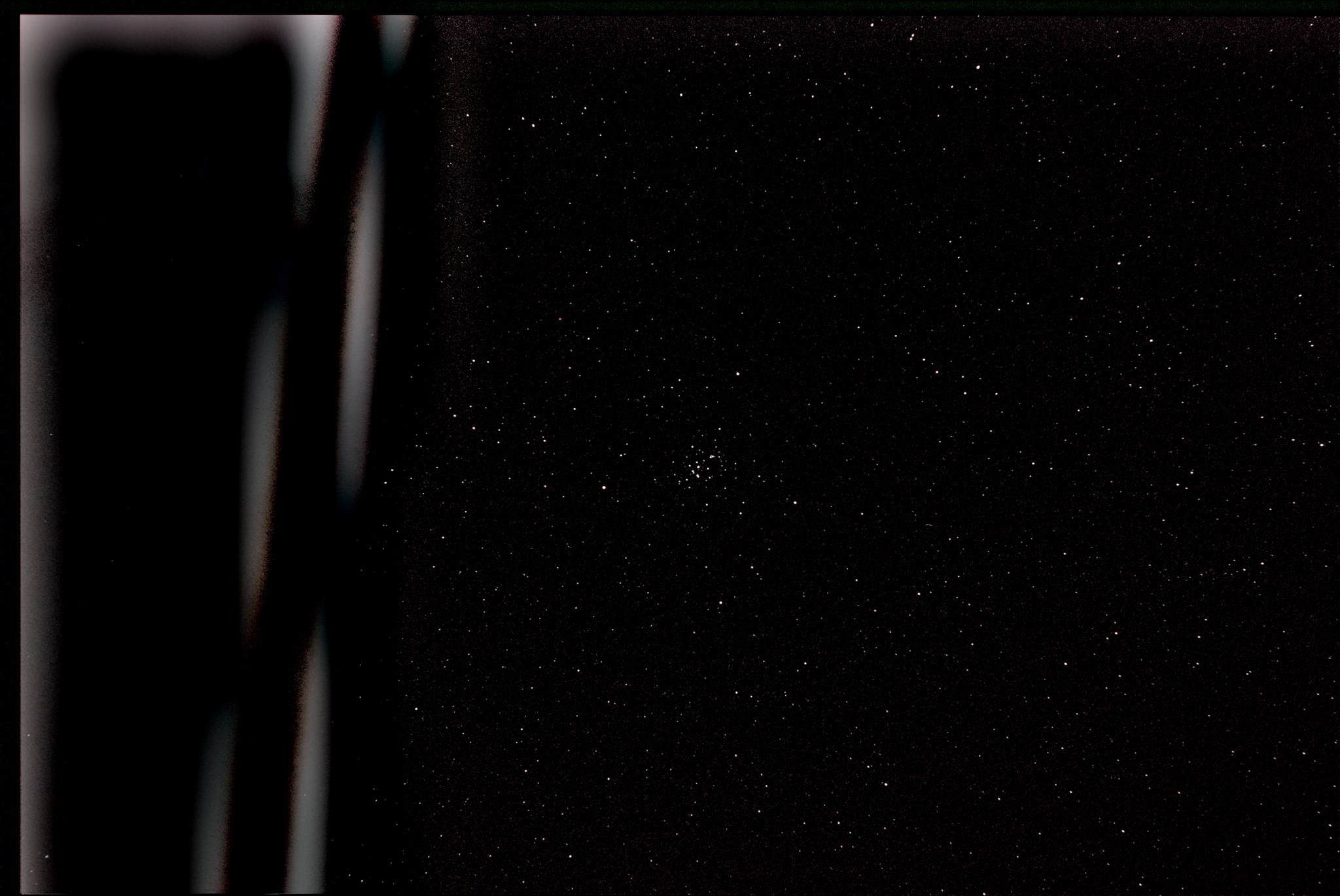

Первое боевое крещение свежеприобретенного DeepSky UHC 2". Сказать что я в шоке - не сказать ничего.
9 кадров по 15 секунд, registax, fitstacker, жуткий jpeg и кусок окна. Простите за качество картинки, png в форум не пролазит. Завтра на свежую голову сооружу что-то поприличнее.
Комментарий к файлу: Страшненький jpeg

Сообщение  Заголовок сообщения: Re: Обработка астрофото ДипСкай и комет (DeepSkyStacker и да  |  Добавлено: 26.04.2017 07:08
1. Для UHC выдержку увеличиваю в двое,
2. Звёзды и скопление через UHC не снимают !
Спасибо за совет Обработка астрофото ДипСкай и комет (DeepSkyStacker и далее) 26 Апрель 2017 08:16 первое
И я бы не снимал, но без него вместо неба - лютый рыжий ад. Причем с мерзким градиентом и зеленью в спектре от всякой рекламной мишуры. Плюс автомобили с "колхозным ксеноном" прямо в окно. Обработка астрофото ДипСкай и комет (DeepSkyStacker и далее) 26 Апрель 2017 08:16 второе А так вполне себе удобоваримо выходит, режет всё лишнее на пять с плюсом.
Разобрался с FITstackerom, все квадратики нужны, все квадратики важны Обработка астрофото ДипСкай и комет (DeepSkyStacker и далее) 26 Апрель 2017 08:16 первое Теперь красные звёзды красные, голубые голубые и небо не один гигантский черный пиксель Обработка астрофото ДипСкай и комет (DeepSkyStacker и далее) 26 Апрель 2017 08:16 третье
