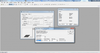

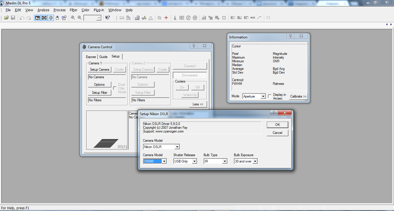

Alex Verba, я так понимаю компьютерного управления фотоаппаратом нет? дело в том, что в отсутствие маски можно постепенно делать 5-10 снимков и ловить фокус. но так делают при компьютерном управлении, т.к. поймать момент фокуса на мониторе проще. есть специальный софт, который значительно упрощает процесс астрофото.

дабы не быть голословным прикреплю парочку скринов известной астропроги MaxIm
Первые успехи в астрофотографии 20 Ноябрь 2014 19:37 первое

Первые успехи в астрофотографии 20 Ноябрь 2014 19:37 второе
