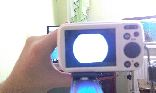

Я так думаю что опадает в центр матрицы фотика Фото Юпитера 13 Январь 2015 12:52

Сообщение  Заголовок сообщения: Re: Фото Юпитера  |  Добавлено: 13.01.2015 12:54
Андрей Мельничук писал(а):
Фотоаппарат Casio Exilim EX-N5
Что Вы можете регулировать на мыльнице в режиме видео? Можете сделать скриншот режима видео

Я так понят что только Экспозиция от мину 2 до плюс 2
И баланс белого Фото Юпитера 13 Январь 2015 13:06
А ISO Я так понимаю ето только для фото?

Понятно, "Экспозиция от мину 2 до плюс 2" - это экспокоррекция, она может помочь, но в небольших пределах. Если планета пересвечена - уменьшаем, если темновата - увеличиваем.
ISO скорее всего регулируется только для фото, но стоит попробовать и для видео - на некоторых мыльницах такое предусмотрено. Это можно проверить даже днем и даже без телескопа.
Регулировок не много, но стоит поэкспериментировать.
Из советов - стоит использовать такой окуляр, чтобы планета на максимальном зуме мыльницы (только оптический зум) занимала около одной третьей поля зрения (или более) - тогда автоматика будет работать более корректно.
Кстати если есть возможность то не обязательно использовать максимальное разрещение видео.

Да, еще важный момент, если есть возможность, обязательно нужно зафиксировать фокусировку мыльницы, чтобы автофокус не работал в течении съемки.
П.С. Фокусироваться лучше не на глазок а по фокусировочной маске. Скоро напишу тему как ее изготовить самостоятельно.

Если можно Скиньте кадр из видео какой нужен масштаб
Фокус только авто:(
но есть точечный мульти и следящий!

По сравнению с этим кадром viewtopic.php?f=8&t=11724&start=120#p36163 масштаб можно увеличить раза в два.
Цитата:
Фокус только авто:(
Мульти не рекомендую.
Точечный хорош если планета практически не подвижна, что для Вашей монтировки малореально.
Так что попробуйте следящий.
