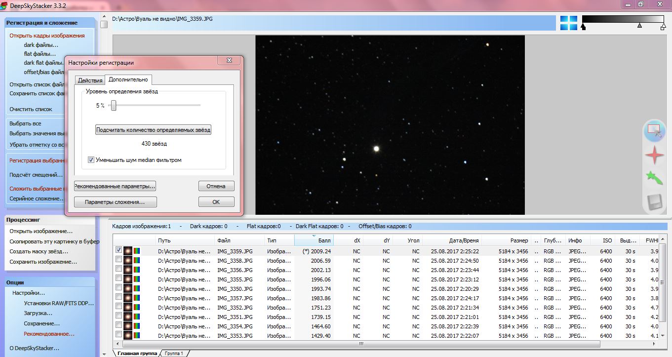

На опорном кадре при 5% выборки 430 звезд. скрин прикрепляю.
Ух, очень звезды у Вас распухшие. Боюсь, что ДСС это за звезды не считает. А считает за звезды горячие пикселы, поэтому и нет выравнивания.

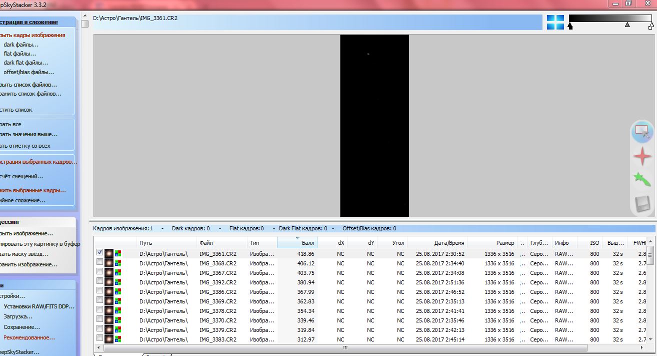

Вот попробовал RAW собрать. Это гантель. Программа как-то не видит изображения...

Воспользуйтесь менюшкой определения звезд viewtopic.php?f=8&t=12248&start=50#p35119
и посмотрите, какие звезды ДСС сосчитал. Звезды ли это или горячие пикселы?

У Вас довольно новый фотоаппарат. ДСС версии 3.3.2 не понимает его РАВы. Скачайте более новую версию ДСС viewtopic.php?f=8&t=12248#p34648
Точно! все гарячие пиксели приняло за звезды!
