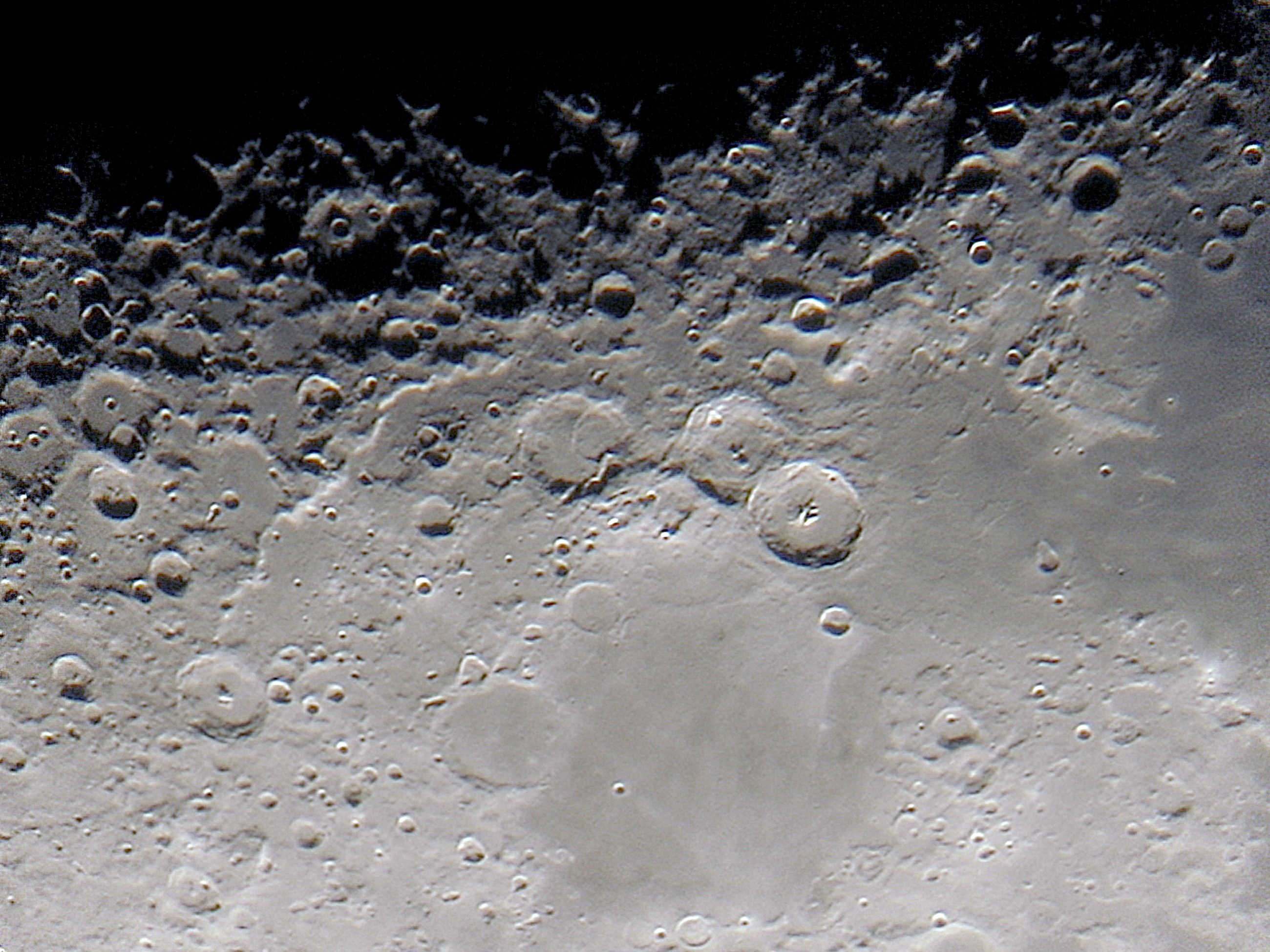

Я могу Наши фотографии Луны. 20 Март 2014 14:14 , раньше снимал на три разные мыльницы Кэнон, в т.ч. на похожую SX130.
Опишите подробней:
какой телескоп, какой окуляр, как крепили мыльницу, какие настройки фотика, как затвор спускали?
Сообщение  Заголовок сообщения: Re: Наши фотографии Луны.  |  Добавлено: 20.03.2014 14:22
Игорь хорошее фото! Это мыльницей через окуляр?
Сообщение  Заголовок сообщения: Re: Наши фотографии Луны.  |  Добавлено: 20.03.2014 15:01
Да, весной 2007 года

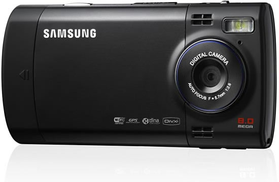

Игорь я пробовал смартфоном снимать через окуляр и получается сильная засветка части кадра. Наверное надо приспособу как у Юры Круглова сделать.
Сообщение  Заголовок сообщения: Re: Наши фотографии Луны.  |  Добавлено: 20.03.2014 21:02
глумитесь надомной Наши фотографии Луны. 20 Март 2014 21:02
просто у меня камера хорошо садиться в переходник.
Фотографирую не с рук,а закрепляю смарт на растяжках.
И ещё чтобы лишний раз не дергать эту всю конструкцию при фотографировании,я ставлю на таймер...
