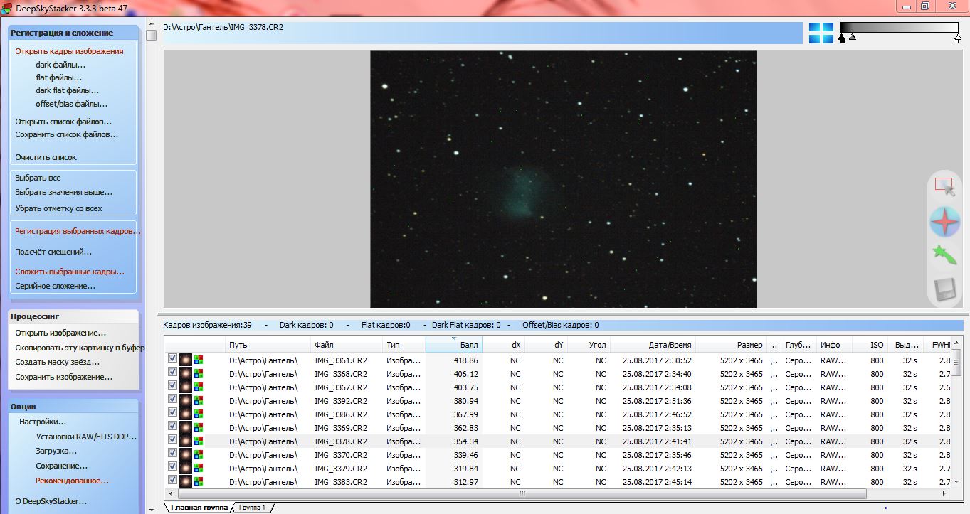

В RAW тоже самое. Я снимал двумя форматами.
Воспользуйтесь менюшкой определения звезд viewtopic.php?f=8&t=12248&start=50#p35119
и посмотрите, какие звезды ДСС сосчитал. Звезды ли это или горячие пикселы?
Точно! все гарячие пиксели приняло за звезды!
Попробуйте работать с РАВ Обработка астрофото ДипСкай и комет (DeepSkyStacker и далее) 02 Октябрь 2017 11:33
Попробовал. вообще не определяет звёзды ((
Неужели такие плохие фото? Iso 800, выдержка 30 сек. Что не так?
Сообщение  Заголовок сообщения: Re: Обработка астрофото ДипСкай и комет (DeepSkyStacker и да  |  Добавлено: 02.10.2017 11:47
Вы не попали в фокус, нет резкости, звезды-плюшки, вряд ли эту сессию какая-то ПО осилит. Обработка астрофото ДипСкай и комет (DeepSkyStacker и далее) 02 Октябрь 2017 11:47
Рекомендую для фокусировки пользоваться маской, хотя бы самодельной viewtopic.php?f=30&t=12378
Вы не попали в фокус, нет резкости, звезды-плюшки, вряд ли эту сессию какая-то ПО осилит. Обработка астрофото ДипСкай и комет (DeepSkyStacker и далее) 02 Октябрь 2017 14:55
Маску у вас уже купил. Буду тренироваться.Спасибо!
