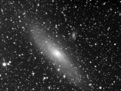

Сообщение  Заголовок сообщения: Re: Фото Дипскай на планетную камеру  |  Добавлено: 31.08.2015 20:10
и Луна светит очень очень,кадры аж белые
Левый верхний угол подсвечен - это она (Луна) виновата?
Но ничего Луна скоро уйдет, а сентябрь для Харькова пожалуй лучший месяц для астрономии - еще тепло, ночи уже длинные, да и прозрачность довольно хорошая.
Так что будем ждать новых работ, желаю успеха.

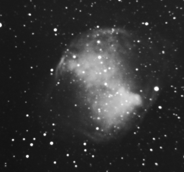

Сообщение  Заголовок сообщения: Re: Фото Дипскай на планетную камеру  |  Добавлено: 08.09.2015 14:02
Гантель на ШК 10 с балкона,редуктор 0,5,камера люминёра 315шт 7ми секундных кадра ,ресемплинг 2,фото обрезано.Очень жаль но помойму редуктор мне попался с приличным браком ,одну сторону постоянно тянет почти до половины,надо проверить вторым .
Фото Дипскай на "планетную" камеру 08 Сентябрь 2015 14:02
Сообщение  Заголовок сообщения: Re: Фото Дипскай на планетную камеру  |  Добавлено: 08.09.2015 15:19
Вот это размерчик Фото Дипскай на "планетную" камеру 08 Сентябрь 2015 15:19 первое Фото Дипскай на "планетную" камеру 08 Сентябрь 2015 15:19 второе
А точно редуктор с браком? Может ШК тянет?
Хорошо бы проверить на ШК в прямом фокусе на большей матрице. Или редуктор вращать относительно трубы и камеры. Или редуктор проверить на другой трубе. Фото Дипскай на "планетную" камеру 08 Сентябрь 2015 15:19 третье
Сообщение  Заголовок сообщения: Re: Фото Дипскай на планетную камеру  |  Добавлено: 08.09.2015 16:56
Я сегодня просто поставлю другой(Мишин),всё будет сразу ясно,может ещё и юстировка.Хотя без редуктора всё ровное.
Сообщение  Заголовок сообщения: Re: Фото Дипскай на планетную камеру  |  Добавлено: 08.09.2015 20:05
Второй редуктор - правильный эксперимент Фото Дипскай на "планетную" камеру 08 Сентябрь 2015 20:05 первое
А насчет прямого фокуса - на той же матрице оно может быть отличным, поле ведь меньше. А при "завороте" даже хорошим редуктором может показать "бяки". А вот на бОльшей матрице можно реально оценить качество ШК и его юстировки.
Хотя, скорее дело в редукторах, такие конечно не для серьезного фото Фото Дипскай на "планетную" камеру 08 Сентябрь 2015 20:05 второе

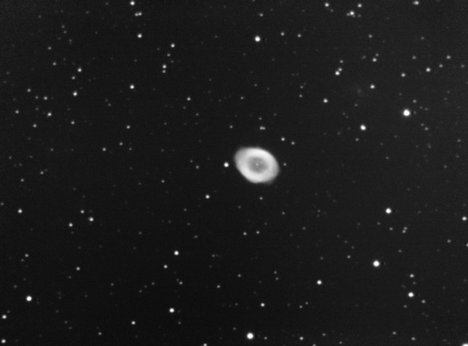

Сообщение  Заголовок сообщения: Re: Фото Дипскай на планетную камеру  |  Добавлено: 09.09.2015 16:00
Вот с Мишиным редуктором,м57 -345 шт 6ти секундных кадров.
Разница есть и заметная,но ничего попробую ещё на свой,потому как юстировал его вчера и чистил внутри.
Фото Дипскай на "планетную" камеру 09 Сентябрь 2015 16:00
Сообщение  Заголовок сообщения: Re: Фото Дипскай на планетную камеру  |  Добавлено: 09.09.2015 18:56
Фото Дипскай на "планетную" камеру 09 Сентябрь 2015 18:56
Здесь нормальные звезды

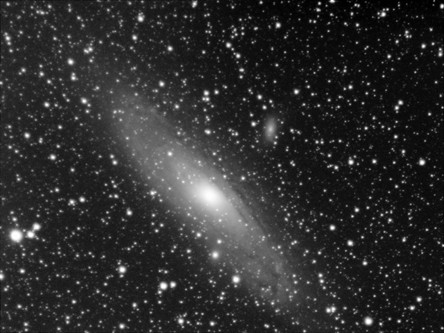

Сообщение  Заголовок сообщения: Re: Фото Дипскай на планетную камеру  |  Добавлено: 10.09.2015 08:26
М31. Снята 8-10.09.2015 259 кадров по 45 сек. Всего 3 часа 10 мин.
Оборудование: фотообъектив Вега 12Б камера lumenera lu070m.
ПО: DSS; Photoshop
Последние 2 часа снимал с прикрытой диафрагмой до 4-х. При съемке первого часа диафрагму прикрыть забыл.
Досниму еще пару часиков, и выкину кадры с неприкрытой диафрагмой.
Фото Дипскай на "планетную" камеру 10 Сентябрь 2015 08:26 первое

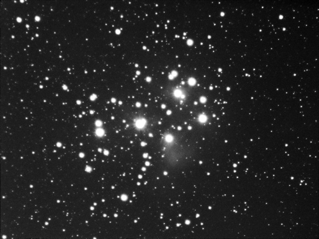

Ну и проба Плеяд 34 кадра по 45 сек. Диафрагма 4. Ну... плеяды не были основным объектом съемки, так что отсюда и слабое накопление света.
Фото Дипскай на "планетную" камеру 10 Сентябрь 2015 08:26 второе

Сообщение  Заголовок сообщения: Re: Фото Дипскай на планетную камеру  |  Добавлено: 10.09.2015 08:43
ПО: DSS; Photoshop
Досниму еще пару часиков, и выкину кадры с не прикрытой диафрагмой.
Хорошо, мне нравится Фото Дипскай на "планетную" камеру 10 Сентябрь 2015 08:43
