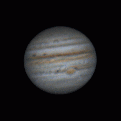

Alexey Rak писал(а):
Юпитер от 28.08.2021
-Arsenal 150/750 + HEQ5PRO
-ASI ZWO 224 mc+barlow 3x+разгонная втулка
19 fps, gain 40%, 16 роликов по 1200 кадров (в сложении в среднем по 500 кадров)
Масштаб 100%
Никак не пойму, толи условия съемки, толи мои кривые руки (при обработке), но никак не могу получить результат которым я остался-бы доволен.
Богдан Личман Подскажите пожалуйста, как Вы получаете такие параметры съемки (200 fps, gain 75% или 33 fps, gain 30%)? У меня, при таких настройках, гистограмма заполнена максимум на 25-30% и изображение очень темное. В итоге не могу подобрать оптимальные параметры.
Вполне достойный результат!
Фото Юпитера 30 Август 2021 21:07
У Богдана Личман окулярная проекция, потому и другие настройки!
Богдан Личман
В масштабі поста цікаво виглядає Фото Юпитера 31 Август 2021 18:21
На мою думку єдине що завадило довести цей Юпітер до "досконалості" це хроматична аберація. І все ж... При порівнянні ваших R, G, B каналів між собою якихось значних перепадів по деталізації не помітно(що мене м'яко кажучи здивувало).
Провів невеличкі розрахунки. В мене піксельна площа Юпітера в порівнянні з вашою приблизно в 4 рази менша, відповітноі й інтенсивність(ПРИБЛИЗНО не враховуючи(мені здається що в нас втрати світла майже однакові) інші можливі відмінності в просвітленні оптики, вмісту водяної пари в атмосфері тд і тп) в 4 рази більша в моєму випадку. Тому й параметри такі... Ніби так... Підправте якщо помиляюсь.
Фото Юпитера 31 Август 2021 20:08
На счёт интенсивности в 4 раза, думаю вы преувеличили, наверно здесь больше играет роль чувствительность матрицы, а вот на счёт просветления и качества атмосферы, здесь согласен полностью, ещё может влиять на качество не отюстированная оптика. Фото Юпитера 31 Август 2021 23:02

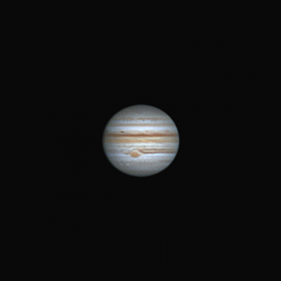

Сообщение  Заголовок сообщения: Re: Фото Юпитера  |  Добавлено: 02.09.2021 15:47
Регистрация: 12 апр 2019
Посты: 140
Откуда: Донецк

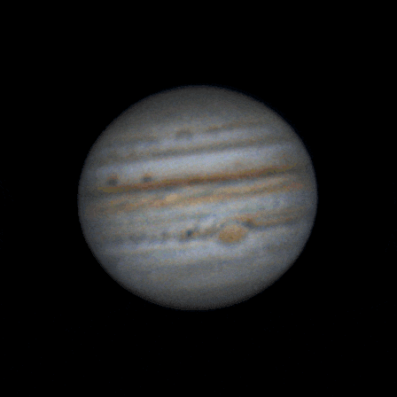

Для предыдущего фото юпитера (от 28.08.2021) собрал анимацию.
Фото Юпитера 02 Сентябрь 2021 15:47

Отличный у вас Юпитер получается. А я в 130 зеркало никак не могу получить достойную картинку. Уже неделю снимаю и пробую, всё не поддается!

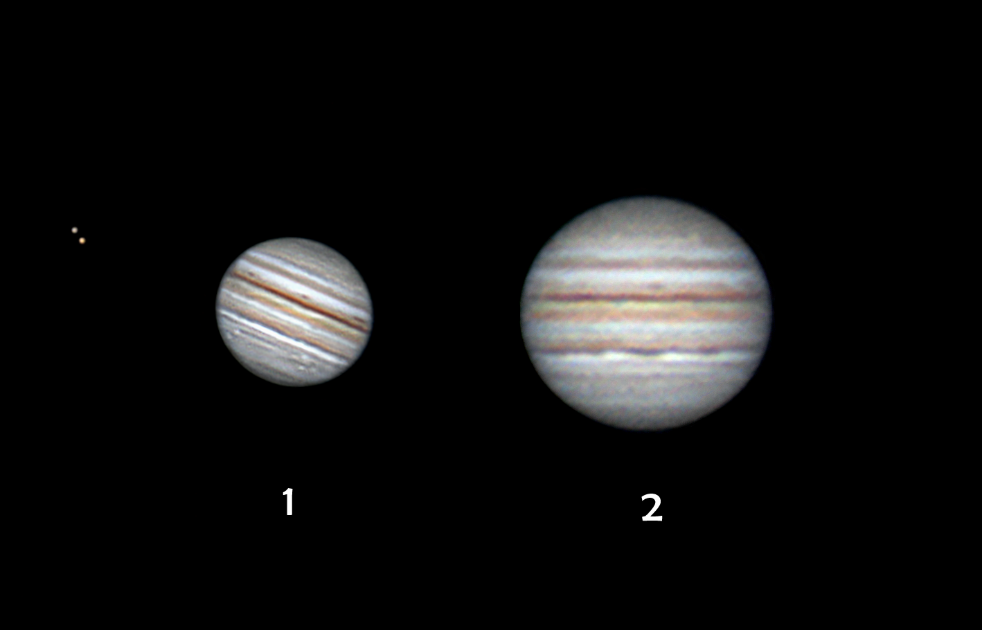

Сообщение  Заголовок сообщения: Re: Фото Юпитера  |  Добавлено: 03.09.2021 01:30
От 01.09.21 21:41
Комментарий к файлу: EQ2-mod S\W 130\650 барлоу 2Х + экстэндер ASI 120 mc ролик 18сек 1280х960 30 кадров\сек. биндинг 2 обработка PIPP AutoStakker RegiStax 5
Фото Юпитера 03 Сентябрь 2021 01:30

Сообщение  Заголовок сообщения: Re: Фото Юпитера  |  Добавлено: 05.10.2021 10:26
Юпитер в последнюю ночь сентября 2021 года.
Балкон в Харькове. SW130650pds + ЛБ5х + Canon 550d, RAW-видео 640х480, 14-bit, 30к/с, iso 6400, выдержка 1/100с. Длина ролика 30 минут или 58 тысяч кадров.
Фото Юпитера 05 Октябрь 2021 10:26

Сообщение  Заголовок сообщения: Re: Фото Юпитера  |  Добавлено: 05.10.2021 19:27
Детализация поражает на такой апертуре! Фото Юпитера 05 Октябрь 2021 19:27

Сообщение  Заголовок сообщения: Re: Фото Юпитера  |  Добавлено: 06.10.2021 22:25
Регистрация: 16 мар 2019
Посты: 10
Детализация поражает на такой апертуре! Фото Юпитера 06 Октябрь 2021 22:25
почему поражает? у наставника я видел фото и более детализированные.
Вот в мой МАК102 , для сравнения на сотку, и это не РОУ-видео...
