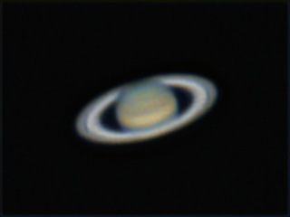

12 июня 2015 года удалось поснимать Сатурн в южное окошко многоэтажки. Труба телескопа Sky-Watcher BKP13065 Dual Speed на монтировке EQ3-2 с приводом по двум осям, линза Барлоу 2.5х разогнанная до 5х, фотоаппарат Canon EOS 550D в видеорежиме 640х480, 60 кадров/сек, ISO3200.
Начал снимать еще на сумеречном небе, сделал 4 ролика по 6 минут, первый ролик оказался наилучшим.
Обработка: обрезка в PIPP, выравнивание и сложение в AutoStakkert, далее в RegiStax5 - вайвлеты, выравнивание каналов и баланса цветов, окончательная доводка в ФотоШоп. В стек пошло 6 тысяч кадров, масштаб 100%
Фото Сатурна 21 Июнь 2015 16:02

Сообщение  Заголовок сообщения: Re: Фото Сатурна  |  Добавлено: 21.06.2015 17:02
Маэстро, ваше фото великолепно!

Сообщение  Заголовок сообщения: Re: Фото Сатурна  |  Добавлено: 21.06.2015 17:26
Да Игорь масштаб приличный,но снимать при 60к\с по крайней мере мне удавалось не часто,а вот 30 почти постоянно,мне кажется что 60 при хорошем синге очень будут к стате,поэтому надо попробовать 30к\с,но это моё личное мнение.
Сообщение  Заголовок сообщения: Re: Фото Сатурна  |  Добавлено: 21.06.2015 17:32
Валера, для астрокамер это вполне спрраведливо Фото Сатурна 21 Июнь 2015 17:32 первое
А вот съемка цифрозеркалкой имеет свои особенности - частоту кадров я не могу на ней регулировать Фото Сатурна 21 Июнь 2015 17:32 второе
Зато могу регулировать выдержку при записи видео Фото Сатурна 21 Июнь 2015 17:32 третье

Чудесный Сатурн. а могли бы выложить видео ролик? Очень хотелось бы увидеть исходный материал.
Сообщение  Заголовок сообщения: Re: Фото Сатурна  |  Добавлено: 23.06.2015 19:45
Оригинал ролика занимает более 900 Мб - не знаю куда выложить. Фото Сатурна 23 Июнь 2015 19:45
Если подскажите хороший, быстрый и бесплатный файлообменник - завтра выложу.
А для оценки ролика, вот выложил маленький фрагмент:
