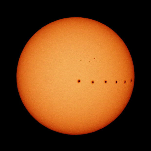

Но чтобы таких споров не возникало, в астрофото принято располагать север вверху или указывать направление на север.
Виталий снимал на азимутале, ориентация матрицы - зенит вверху, направление на север и наклон оси Солнца меняется в зависимости от его положения на небе.
Вспомним вид созвездий на востоке, юге и западе Астрофото планет и Солнца на апертуры до 100 мм. 27 Май 2016 10:25 третье
Вот так и ось Солнца наклоняется относительно азимутально расположенной матрицы. Кстати, от одной фото к другой это наблюдается, видимо снимки сделаны не точно через сутки. Вот подравнял в ФШ и получилось такое движение пятна
Астрофото планет и Солнца на апертуры до 100 мм. 27 Май 2016 10:25 второе
Теперь, вариант
Если её (ось) мысленно поставить в вертекальное положение,
Если ось вращения Солнца поставить вертикально - движение пятна будет горизонтально.
Астрофото планет и Солнца на апертуры до 100 мм. 27 Май 2016 10:25 первое

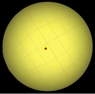

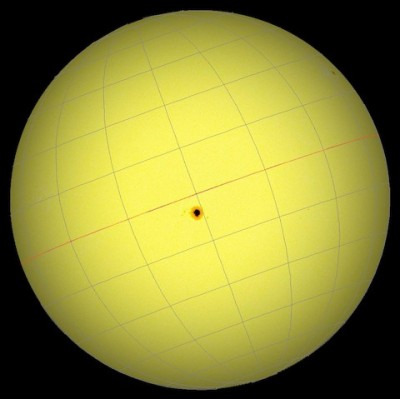

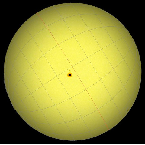

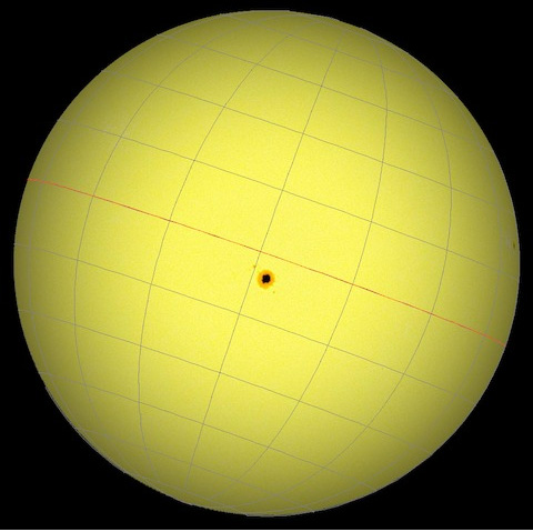

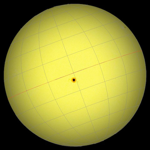

Для наглядности Солнце с сеткой координат за 3 часа до полудня, в полдень и через три часа после полудня.
Астрофото планет и Солнца на апертуры до 100 мм. 27 Май 2016 11:23 третье
Астрофото планет и Солнца на апертуры до 100 мм. 27 Май 2016 11:23 второе
Астрофото планет и Солнца на апертуры до 100 мм. 27 Май 2016 11:23 первое
Так это выглядит если снимать с азимутала.
Если снимать с экваториала то ориентация всегда будет как на среднем рисунке.
