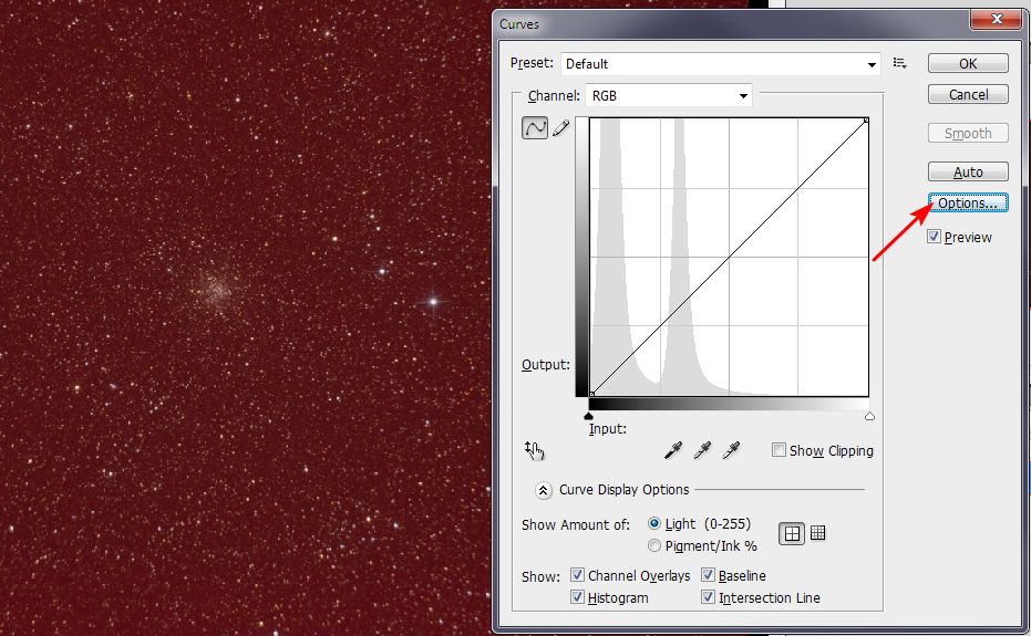

Игорь, не ради критики, делюсь в плане обмена опытом. Сам ещё учусь. :-)

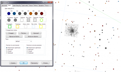

Цвет звезд я подбираю по Картесу. Использую белый фон и свои настройки. Серые звезды — это белые. По этим звёздам выставляю баланс белого в Fitswork'е сразу после сложения в DSS. На красный фон — никакого вимания (это естественный фон ночного неба).
Для удобства можно усилить там же цвет saturation на 150-180%. Фон, естественно, тоже будет сильно красный. Но главное — это цвет звезд. В 95% случаев это желтые, красные и бело-желтые. Синих звёзд — вообще мизер (менее 1%).
Дальше сохраняю в tiff 16 бит и в фотошоп.

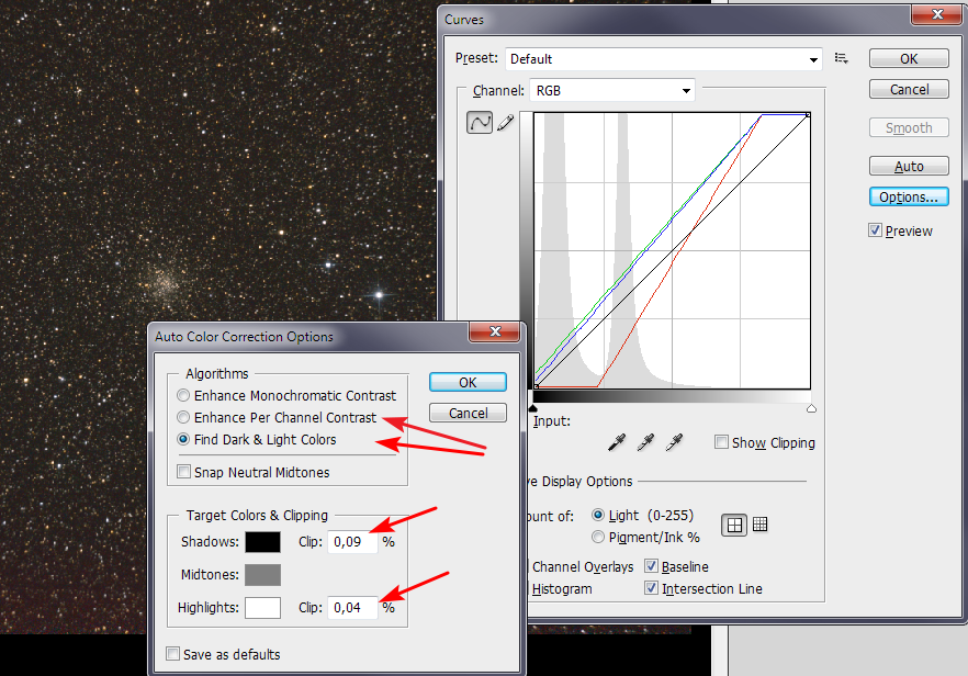

Там вначале можно подправить дисторсию (через Lens Correction) и сделать кроп (сразу обрезать лишнее — оно будет влиять на гистограмму).
После этого кривые и кнопка Options. Там уже выбрать либо поиск светлых и темных участков, либо лучший контраст (смотреть по ситуации) и подобрать значения clip. Фотошоп поканально сведет фон, но при этом не изменит баланс белого звёзд.
После этого можно дальше что-то делать в фотошопе или Fitswork'е.
Комментарий к файлу: Опции нужно подобрать

Комментарий к файлу: Звезды в Картесе

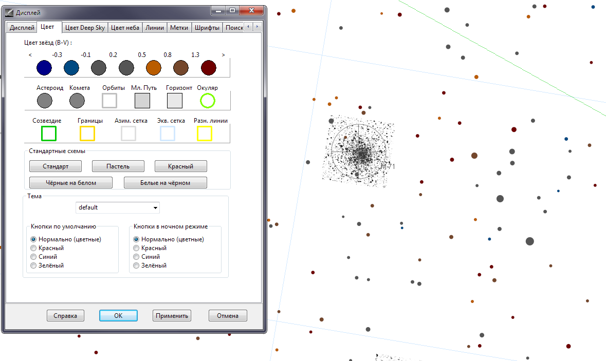

Интересный метод Шаровые звездные скопления 07 Октябрь 2017 21:31 первое , спасибо.
Заметил, что между нашими методами ББ есть разница. Вы выбираете белые звезды с показателем цвета близким к 0 (типа Веги). А я выбираю желтые звезды с показателем цвета близким к +0,6 (типа Солнца). Шаровые звездные скопления 07 Октябрь 2017 21:31 второе

Ну как бы да, если звезда близка к 0, то это белый, а G (как наше Солнце) — это уже желтый. Понятно, что идеального совпадения не будет, но если выставлять именно по белым звездам, то синие и желтные гораздо проще выделить на снимке. Мы все равно в процессе обработки завышаем цветность звезд для красоты. :-)

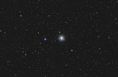

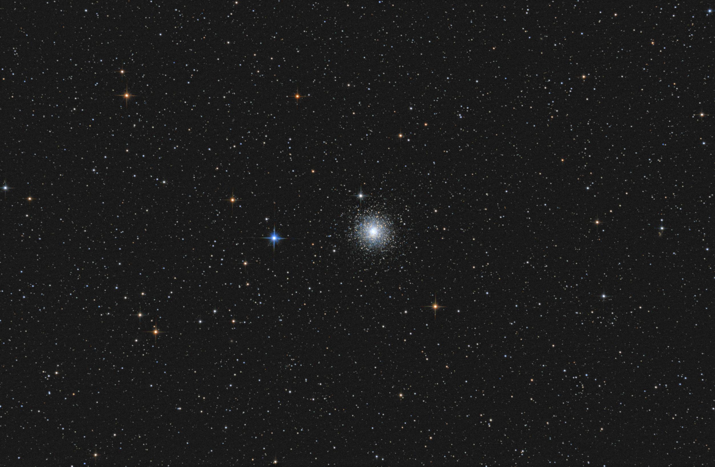

Еще одно шаровое скопление из каталога Мессье с номером 15, расположено в созвездии Пегаса. На мой взгляд, это один из красивейших шаровиков северного полушария. Достаточно яркие звезды в окресностях и очень плотный центр М15 позволяют легко найти это скопление даже в искатель, небольшой бинокль или маленький телескоп.
Результат пяти фотосессий во второй половине сентября, 697 кадров по 15сек, всего чуть меньше 3 часов.
Ньютон 130/650+комакорректор на ЕКУ3-2 с приводом, Кэнон550, исо6400. Балкон многоэтажки, красная зона засветки. Масштаб 50%. Север вверху.

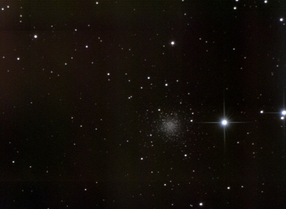

Попробовал сфотографировать межгалактического странника на цветную камеру,ньютон 150/750мм,автоведение ,с балкона,камера RisingTech ,фильтр UV-IR,181 шт 20ти секундных кадра,снимал в цифровом бининге 2 (была это большая ошибка),поэтому полез сильно шум,снимал через переодически пробегающие облака-дымку.ДСС,немного фотошоп и сведение каналов в Регистакс 5.

Поздравляю с первым светом!
Шаровые звездные скопления 11 Апрель 2018 20:57 первое
Валера,
пробуй на новом сетапе стандартные режимы и яркие объекты - выработаешь алгоритм съемки и обработки, потом можно и поэкспериментировать. Всетаки монохром и цвет имеют различия. Шаровые звездные скопления 11 Апрель 2018 20:57 второе
