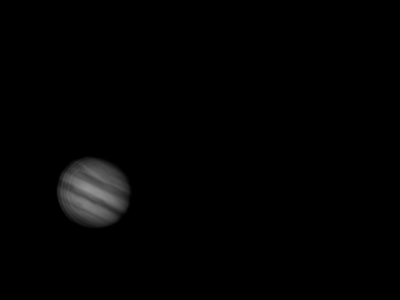

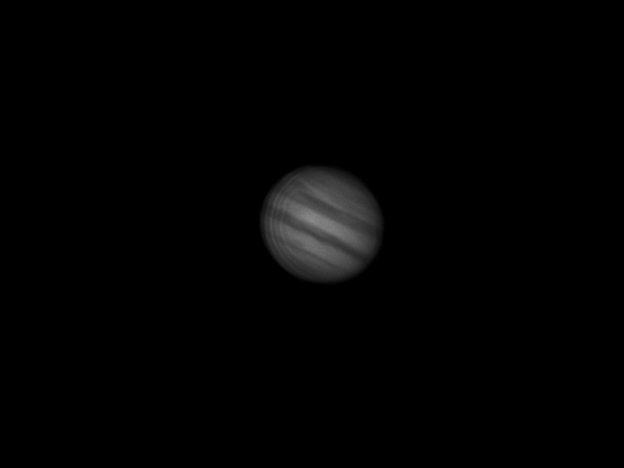

Сняли с Мишей Шевченко мы сегодня Юпитер на ахромат 150\750мм,камера люменёра ,барлоу ГСО 5Х,ведение руками,правда через диагональ-пока нет экстендера,ставили фильтр френж киллер потому как с ним резкость наводится гораздо лучше чем без него.На нескольких обработаных роликах странный с боку артефакт с чем это может быть связано,есть подозрение что ролики сняли с очень слабой яркостью и пришлось при обработке в конце подымать её,но не уверен что из-за этого,может кто подскажет что это,потому как до этого снимали с меньшим увеличением такого не было.На фото пошло более 2000кадров но качесво не очень-учимся всётаки.

Фото сделаны с трёх разных роликов ,а артефакт одинаков,он заметно начинает появлятся когда тяну ползунки в регистаксе с лева для контрастности после сложения в вайвелетах.

На нескольких обработаных роликах странный с боку артефакт с чем это может быть связано,есть подозрение что ролики сняли с очень слабой яркостью.
Валерий, спасибо за фото!
Артефакт этот называется "луковые кольца" и действительно появляется при недостаточной яркости, и сильно "накрученных" настройках камеры,
Сообщение  Заголовок сообщения: Re: Фото Юпитера  |  Добавлено: 15.01.2015 09:31
Спасибо Игорь,камеру накручивал Миша-сегодня получит ,и яркости не хватило ,на нетбуке вроде было ночью отлично,а когда начал дома обрабатывать на компе то было очень тускло,Игорь а что именно накручено могло быть,чтоб знать на будущее.
Сообщение  Заголовок сообщения: Re: Фото Юпитера  |  Добавлено: 15.01.2015 09:38
Валерий, я мало работал с астрокамерами, в основном с разными фотоаппаратами - у них другие настройки.
Но думаю "накручено" усиление или гейн, а также наверное не очень удачно подобрана частота кадров и возможно ROI.
Виталий Хоменко может подсказать подробней - у него большой опыт работы с разными камерами с похожими установками.
Сообщение  Заголовок сообщения: Re: Фото Юпитера  |  Добавлено: 15.01.2015 09:43
Спасибо,гейн действительно крутили .
