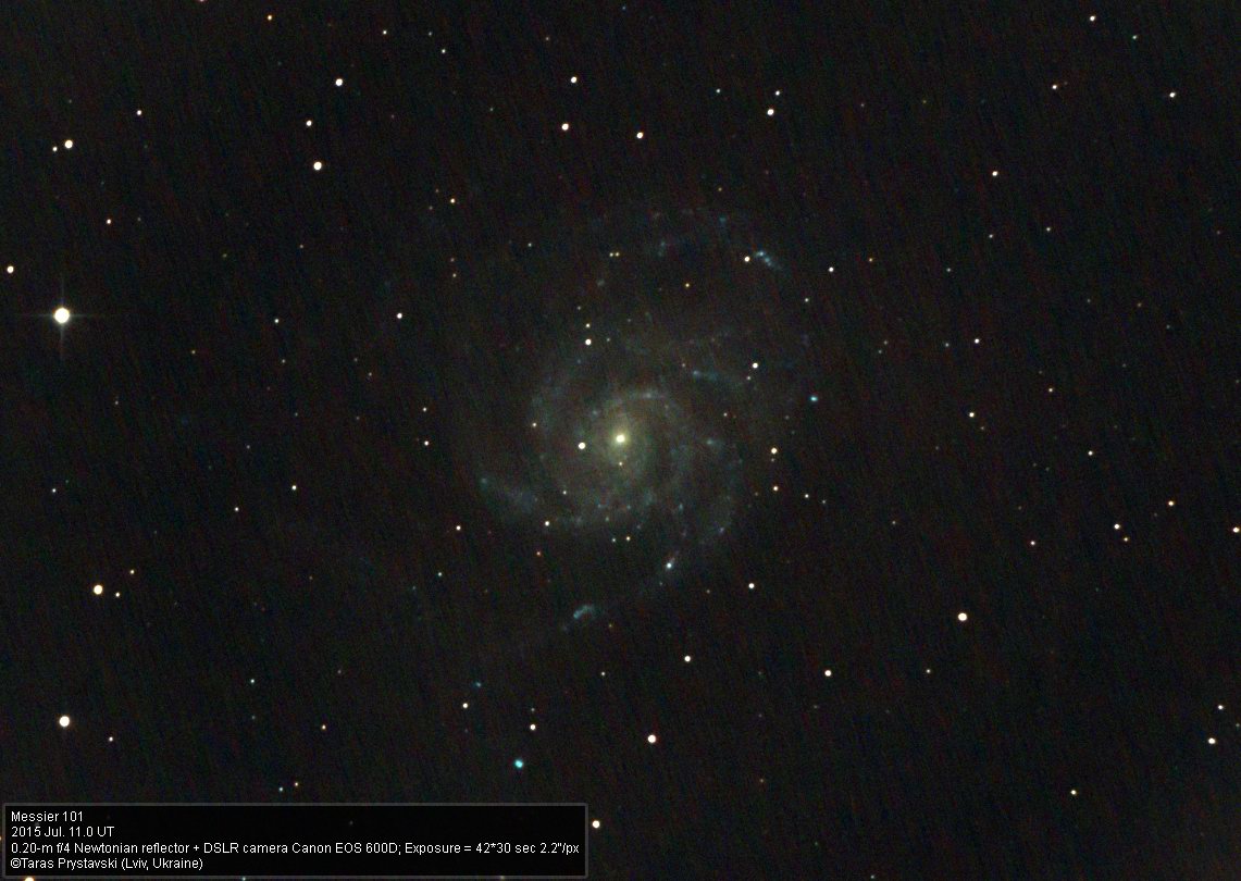

Галактика М101. Кількість кадрів - 42, сумарна витримка 21 хв. Обладнання таке ж.
Дуже засмутив фон - таке враження, ніби падав дощ. Припускаю, що це - результат засвітки (під час фотографування зійшов Місяць, фаза 0.27, але небо стало досить яскраве).

Тарас, мне кажется, что это цифровые шумы камеры, может нужно цветность убрать.
А в общем фотка получилась достойная.

Спасибі, Олександр)! Забрав колір, проблема залишилась(((. Можливо, хтось вже з таким зустрічався і знає, що зробити?

Taras Prystavski писал(а):Спасибі, Олександр)! Забрав колір, проблема залишилась(((. Можливо, хтось вже з таким зустрічався і знає, що зробити?
Эта полосатость присуща всем камерам Кэнон, обусловлена горячими пикселями, и особо заметна при сложении "недодержаных" кадров, когда картинку "вытягивают".
Избавится можно только применяя межкадровые подвижки - т.е. после каждого кадра телескоп СЛУЧАЙНО смещается на несколько пикселей. Это просто реализуется в программе гидирования.
Можно "побороться" и в постобработке: отдельно обрабатывается фон, отдельно звезды, отдельно ДипСкай объекты.

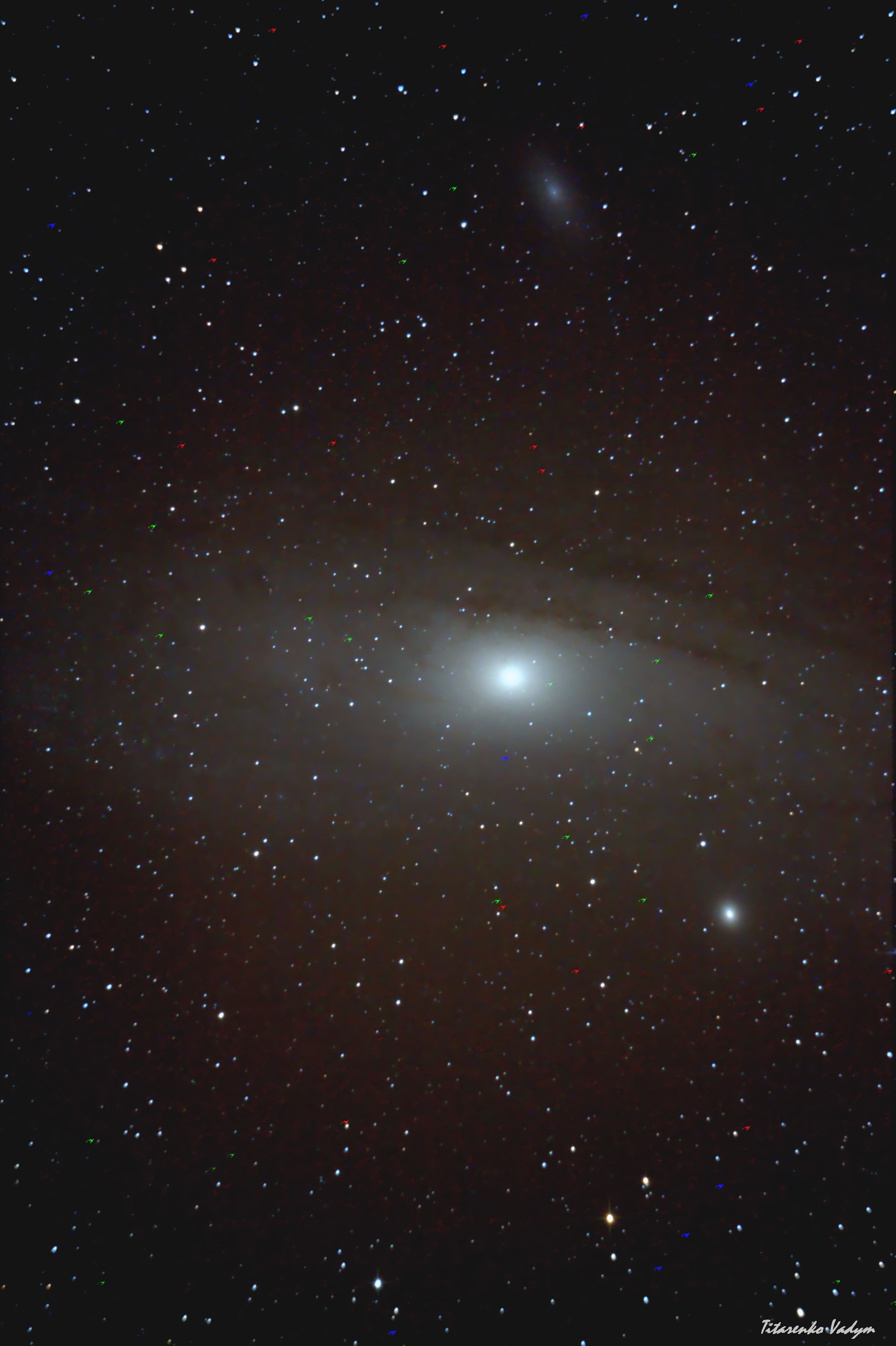

первый результат из 41 кадра.дарков не добавлял,что и видно

Вадим лучше дарки добавить,разница будет заметна,а так очень неплохо,правда смаз немного заметно.

дарки не добавлял по причине того,что просматриваю фотки на одном компе,редактирую на другом.завтра переставлю винду и установлю на комп уже все проги и заного отредактирую все снимки.вчера снимал с голодухи,отвык,долго не мог выставить монти,шли такие треки,да и питание монти подсело.
смаз скорее корректор шума и поворота лишний

Вадимчик Титаренко писал(а):дарки не добавлял
Вадим,
Дарки обязательно, если снимаете в РАВ. Они, в первую очередь, устранят разноцветные "галочки" (горячие пиксели)
Вадимчик Титаренко писал(а):смаз скорее корректор шума и поворота лишний
А вот это не понял Первые успехи в астрофотографии 08 Август 2015 18:37 первое
Неужели Вы не отключаете шумодавы КЭНОНа Первые успехи в астрофотографии 08 Август 2015 18:37 второе

Игорь,шумодав не отключал,эксперимент.про дарки,они у меня в папке,которую не помню,много вчера снимал.на этом компе,что редактирую и обрабатываю стоит долбанная 7ка с родными редакторами,потому чтобы просмотреть нужно перенести на флеш и другой комп,чтоб там посмотреть в РАВе.завтра дам корешу поставит мне ХР и все проги.даже Сатурн снимал на ноут жены,7винда тупит и не хочет работать с эос рекорд,а ХР летает.
кстати вопрос-в дипстакере, кадр яркий и четкий,в редакторе фото кадр очень темный,я исправлял картину в фитстакере гаммой,в чем может быть дело,почему после сохранения фитстакера фотка темнее?
