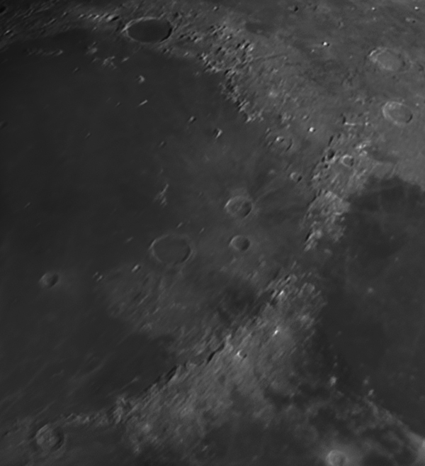

Сергей Цыба писал(а):
Еле еле осваиваю сьемку лунной поверхности Наши фотографии Луны. 02 Июнь 2020 23:33 первое
Лунные кратеры
01.06-02.06.2020 г.
Снято в г. Киеве
Оборудование:
Телескоп: Bosma 105/1000 мм
Фотоаппарат: Nikon D5100
Линза Барлоу: Delta Optical-GSO 2.5x+втулка
Обработка, сложение и вейвлеты:
1920х1080@30fps
PIPP, Autostakkert 3 (30% кадров из 937) Registax 6 (вейвлеты), постобработка в Photoshop
Наши фотографии Луны. 02 Июнь 2020 23:33 второе
Можно попробовать в PIPP сохранить покадрово (в tiff или PNG) и отобрать кадры в ручную, а после сложить и обработать в Registax 5. Качество можно получить лучше, таким способом Наши фотографии Луны. 02 Июнь 2020 23:33 третье

Скорее всего в таких условиях
можно пробовать снимать одиночные кадры / может оказаться эффективней Наши фотографии Луны. 03 Июнь 2020 08:10 первое
правда камеру надо установить на штатив не на трекер.
или с большей кратностью купить ЛБ что бы убрать втулку Наши фотографии Луны. 03 Июнь 2020 08:10 второе Короче нужно экспериментировать
или с большей кратностью купить ЛБ что бы убрать втулку Наши фотографии Луны. 03 Июнь 2020 09:31 первое
Но и тут есть засада ...
фокусное станет больше и тряска на хлипком штативе станет ещё сильнее !
Самое главное при больших увеличениях это стабильность не только атмосферы но и штатива Наши фотографии Луны. 03 Июнь 2020 09:31 второе
Для для фокусных больше 1m и мега увеличений нужно, что то вроде EQ5.

Так вот сама ваша конструкция фото штатив + EQ голова Adventur
(предназначены для небольших объективов до 300-400mm)
С телескопом по весу и фокусу сетап уже находится на пределе возможностей ...
Поэтому (КМК) избавление от втулки скорее всего не решит всей проблемы.
НО есть опасения, что такие предельные нагрузки могут разболтать ваш Andventur
(а это не желательно для будущей съёмки дипская где нужна предельная точность)
Поэтому для установки телескопа и Лунно / планетной съёмки
лучше подумать о более жёсткой монтировке пользы будет больше Наши фотографии Луны. 03 Июнь 2020 11:06 первое
и ваш Adventur не будет подвергаться насилию Наши фотографии Луны. 03 Июнь 2020 11:06 второе

Горы Апеннины, Кавказ, моря Дождей, Ясности, Паров, кратеры Платон, Аристотель, Архимед, Эратосфен
01.06-02.06.2020 г.
Снято в г.Киеве
Оборудование:
1920х1080@30fps
PIPP, Autostakkert 3 (600 кадров из 1094) Registax 6 (вейвлеты), AstraImage 3 (деконволюция), постобработка в Photoshop
Наши фотографии Луны. 03 Июнь 2020 13:07

Сергей,
попробуйте снимать без ЛБ и в фоторежиме, три-четыре десятка кадров будет вполне достаточно.
Советов много уже накопилось, а вот что б проверить то все погоды нет Наши фотографии Луны. 03 Июнь 2020 16:20 Наши фотографии Луны. 03 Июнь 2020 16:20 Наши фотографии Луны. 03 Июнь 2020 16:20
