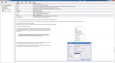

Исходя из первого скрина:
Вы САМИ предложили ДСС сделать несколько шагов сложения (два шага видно на скрине, а их может быть и больше)
т.е. ДСС сложит сначала несколько отдельных групп лайтов, выбрав для них свои калибровочные (при этом режим наложения отдельных групп будет МАКСИМУМ), а потом сложит промежуточные итоги в режиме СРЕДНЕЕ.

4. Вручную устанавливаем НУЖНОЕ ОДИНАКОВОЕ ISO и выдержку на калибровочных кадрах
После этого ВСЕ калибровочные будут задействованы.

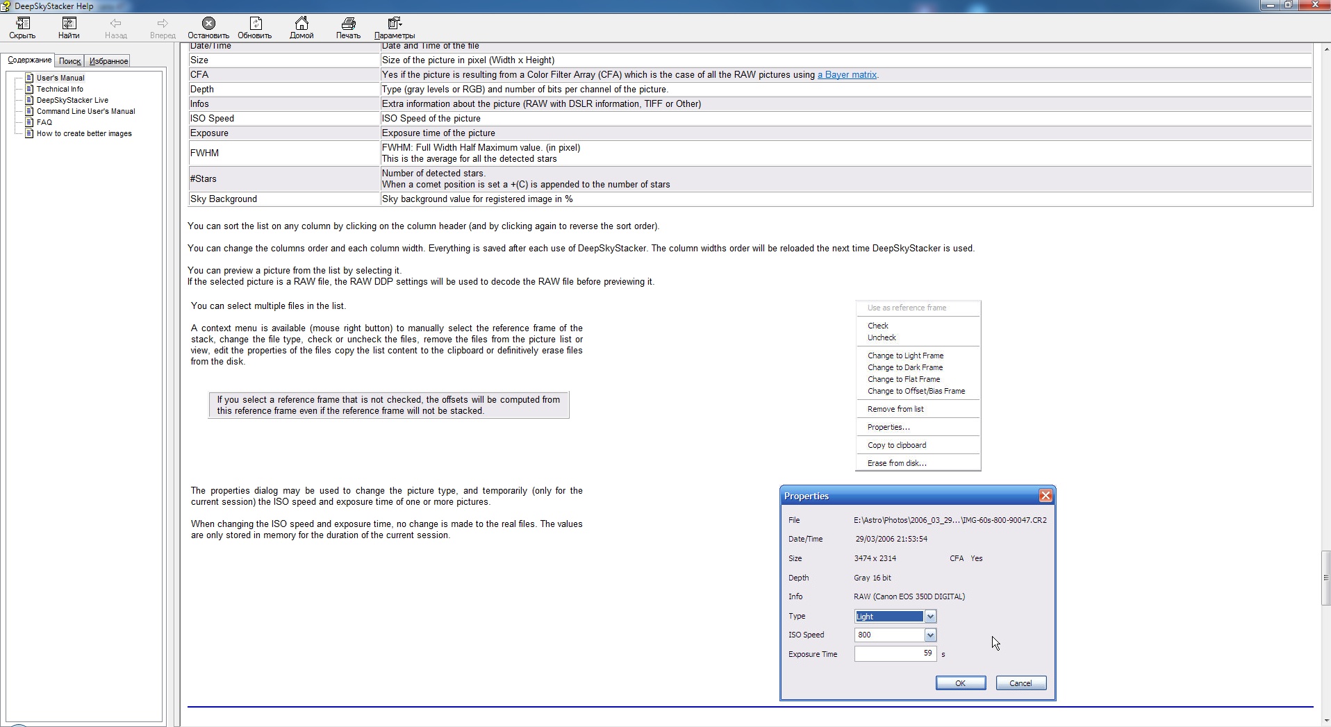

Не только лайты, но и калибровочные должны иметь одинаковые параметры. Как это сделать, я и подсказал выше Обработка астрофото ДипСкай и комет (DeepSkyStacker и далее) 24 Август 2020 11:53
Кстати, эта процедура описана в Хелпе в разделе The Picture List. Будьте внимательней!

только не понял за флеты, они ведь всегда короткие... тоже лучше поменять exif ?
Да, если надо чтобы использовались ВСЕ загруженные флэты установите в СВОЙСТВАХ одинаковое ИСО и одинаковую выдержку у всех флэтов.
Тоже же касается и других типов файлов.

Вы так и "не въехали", хотя я уже все "разжевал и в рот положил" Обработка астрофото ДипСкай и комет (DeepSkyStacker и далее) 24 Август 2020 17:31 первое
Не надо снимать флэты с той же выдержкой, что и дарки, или лайты. Снимайте как раньше.
Просто при сложении им надо задать ОДИНАКОВЫЕ (между собой) значения - и все они пойдут в сложение. Иначе ДСС выберет несколько из них с одинаковыми значениями.
