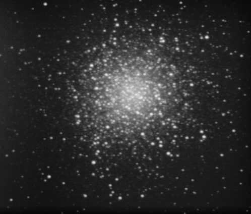

Попробовал на ШК ещё раз по м13 с новым редуктором,740 шт. 6ти секундных кадра ,ДСС,ФШ,на этот раз ставил фильтр френж -киллер.

Так значительно лучше, спасибо Фото Дипскай на "планетную" камеру 03 Октябрь 2015 08:53

И я того же мнения!

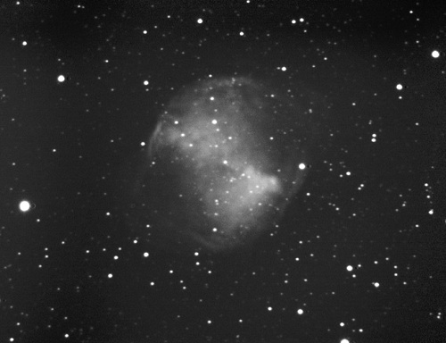

Гантель-м27 на ШК10,редуктор 0,63 и экстендер примерно 10 см,автоведение,с балкона,фильтр френж-киллер,немного больше 400шт 7ми секундных кадра,ДСС,ФШ.

Да классно!
Надо уже в цвете пробовать. Еще лучше будет.

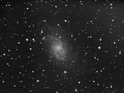

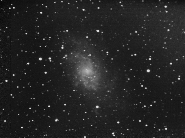

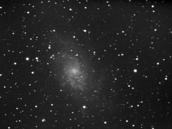

М33 - снята сегодня ночь. Была небольшая облачность, в виде легких прозрачных облаков.
176 кадров - 20 сек.
282 кадра - 25 сек.
Полная калибровка в DSS хотя, как мне кажется, флеты сняты не совсем удачно.
Общая экспозиция 2 часа 56 мин.
Да... снято было с применением фильтров IR-UV cut + комплектный красный celestron
Таким образом, это красны канал. Съемка остальных каналов и сборка цвета - в планах.
Оборудование: Юпитер 21М + остальное без изменений.

Добавлю еще вариант без флетов.
Комментарий к файлу: Вариант без флетов.

Миш вот этот пятнистый фон мне кажется из-за маленького колличества накопленного света,потому как у меня такая же беда часто,хотя флеты помогают-но не так прям очень сильно.
Сообщение  Заголовок сообщения: Re: Фото Дипскай на планетную камеру  |  Добавлено: 04.10.2015 16:31
Да света по этой галактике еще копить и копить. Думаю после 10-ти часов уже что то будет более менее..

Неплохо получилось. Ждем остальных каналов.
