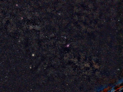

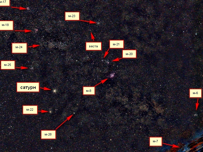

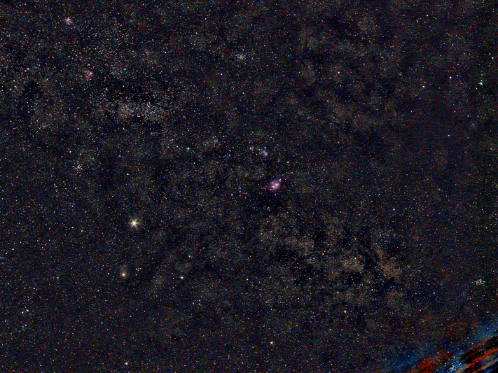

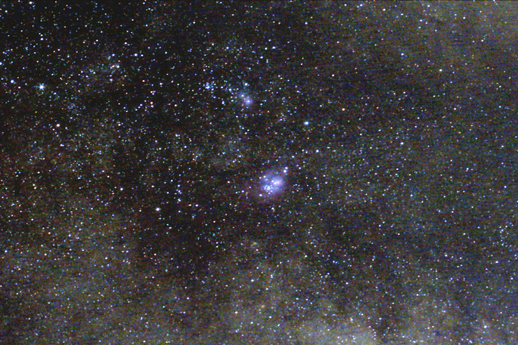

Сообщение  Заголовок сообщения: Re: Астрофото на AZ3  |  Добавлено: 12.06.2018 22:17
Лиана, специально для вас привожу пример фотографий дип-скай объектов на 50-мм объектив. Правда лукавить не буду , фотографировалось на монтировке с ведением и объектив фикс со шкалой расстояний .но фокусировался визуально .
подписал специально для наглялдности .
Pentax K-X 50 мм . диафрагма 5.6 . 19 кадров по 30 сек. исо1600
на увеличеном снимке в дип-скай-стакере применён кроп и дризл 3-х. м-8 , м-20 , м-21.
С низу с права смазанные -деревья Астрофото на AZ3 12 Июнь 2018 22:17
В оригинале качество лучше , выложенные обрезаны!
Астрофото на AZ3 12 Июнь 2018 22:17 первое
