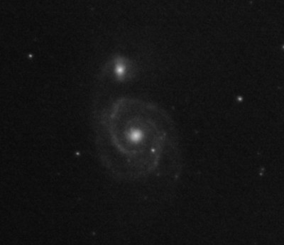

Представляю Вашему вниманию, мою вчерашнюю попытку снять галактику M51 (водоворот)
Снимал на прежнем, но доработанном сетапе. Дудка на базе объектива Индустар И-11М. F=450mm, D=50mm. О доработке... Реализован автогид. Гид на базе объектива Вега 12Б. гидирующая камера qhy5. Вот такая https://astroscope.com.ua/kamera_13_ ... 5/3048.htm только золотистого цвета. Основная камера как и прежде Lumenera lu070m. В качестве отсекающего фильтра был применен такой фильтр https://astroscope.com.ua/filtr_baad ... 5/2719.htm

Было отснято 30 кадров по 120 сек. Итого 1 час.
Фото галактики не для лайков и не для критики, поскольку съемка галактики не предполагалась. Как следствие - дефокус. Не уделил достаточно внимание фокусировке. Плюс очень ярко светила, почти полная луна. Вообще то был план, просто проверить работу автогида. Но не удержался.
Обработка: сложение и полная калибровка DSS (dark, flat, bias). Постобработка: Fitswork4 и слегка придавлены шумы в фотошопе.

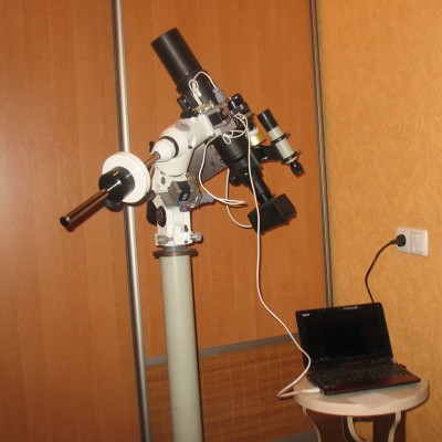

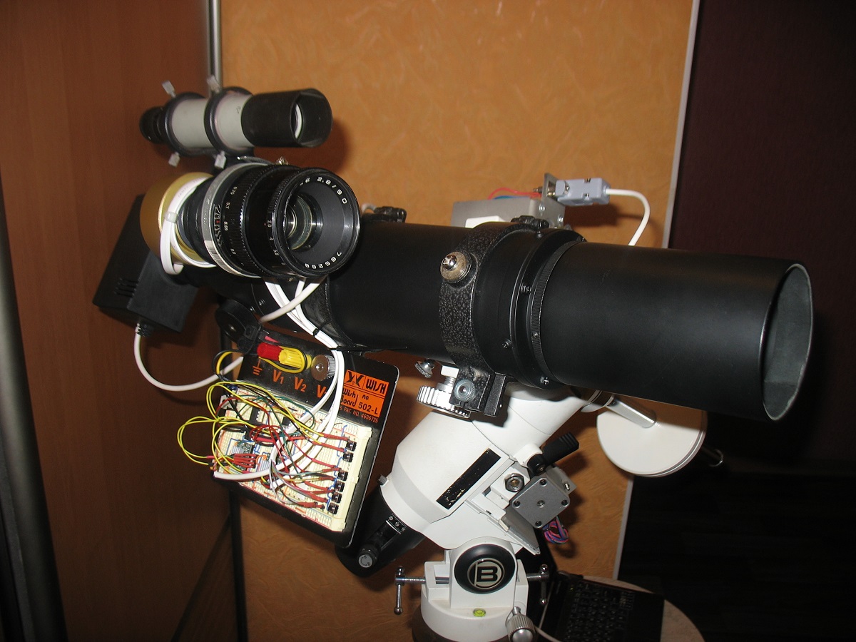

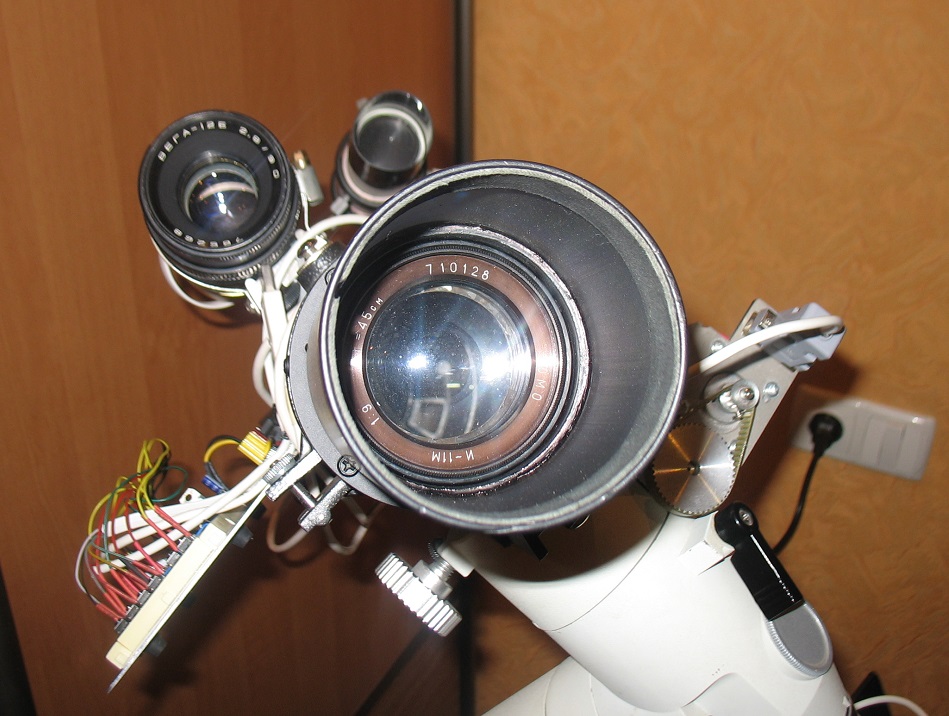

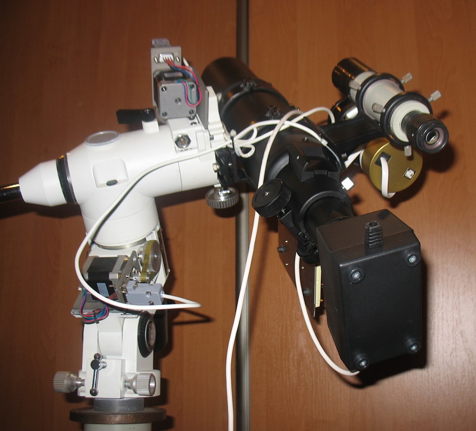

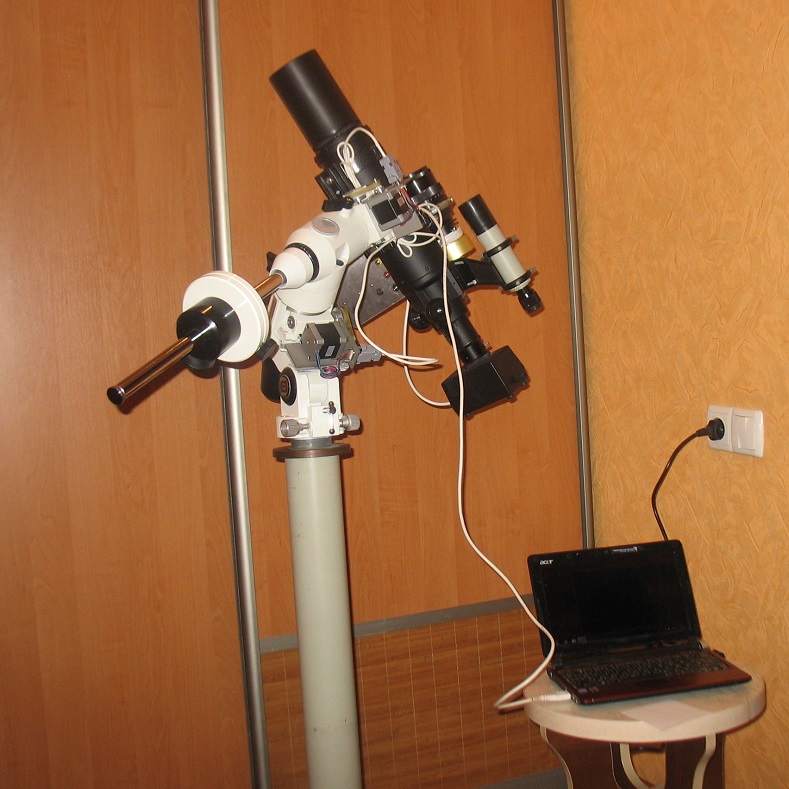

Теперь несколько фото, обновленного сетапа:
Комментарий к файлу: Общий вид
Фото объектов Мессе, NGC, IC и др. каталогов. 12 Март 2017 20:21 четвертое

Комментарий к файлу: Вид сбоку
Фото объектов Мессе, NGC, IC и др. каталогов. 12 Март 2017 20:21 третье

Комментарий к файлу: Вид со стороны камеры
Фото объектов Мессе, NGC, IC и др. каталогов. 12 Март 2017 20:21 второе
Круто!
Поздравляю с апгрейтом, красиво, аккуратно, функционально!
Чистого, безлунного и "безфонарного" неба!
П.С. Как гидирование? Каков процент отбраковки кадров?
Сообщение  Заголовок сообщения: Re: Фото объектов Мессе и NGC  |  Добавлено: 13.03.2017 06:30
Гидирование отлично. Ни один кадр в корзину не пошел.

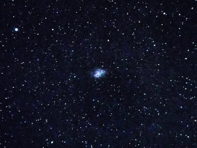

В прояснение на прошлой неделе выстрелил в краба M1
правда в городской засветке и дымке толку пока мало.
SW 130/650 PDS, PL5, ISO 3200, 15s
