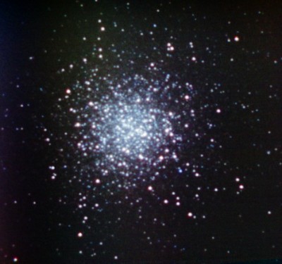

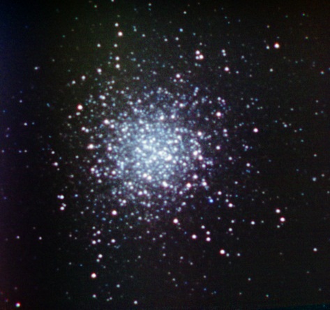

Попробовал первый раз сложить с трёх каналов,то есть с трёх фильтров снятую картинку,конечно кадров снимал очень мало потому как не думал что так просто получится, (за разъяснения в отдельной теме спасибо Игорю),пока просто свёл три канала,слои не делал и основной яркостный канал пока не употреблял,просто попробовал как это три канала,Вобщем м13 на шк10 всего около 1000шт 3х секундных кадра,всех кадров примерно одинаково.

Уважаю Вашу настойчивость Валера!
Если долго .... напрягаться, что-то хорошее получится.

Спасибо Андрей ,сам очень рад что что-то начало получаться.
Сообщение  Заголовок сообщения: Re: Фото Дипскай на планетную камеру  |  Добавлено: 17.10.2015 21:28
Мастерство по крупицам собирают.

Валера, поздравляю с первым ЦВЕТом Фото Дипскай на "планетную" камеру 18 Октябрь 2015 10:59
Чуть избыток синего, но для начало хорошо, продолжайте. Тренироваться можно и без L-канала, или можно его собрать из всех цветных.
Удачи.

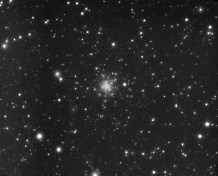

Попробовал снять м56 на короткий рефрактор 150мм,но не просто снять на него а при этом вставив перед камерой редуктор фокуса 0,63,поле конечно стало больше и качество совершенно не ухудшилось,единственное забыл вставить фильтр френж-киллер от хроматизма поэтому он повылазил,Почти 1000шт 6ти секундных кадра,фото немного увеличено.Проба оказалоась на удивление удачной.

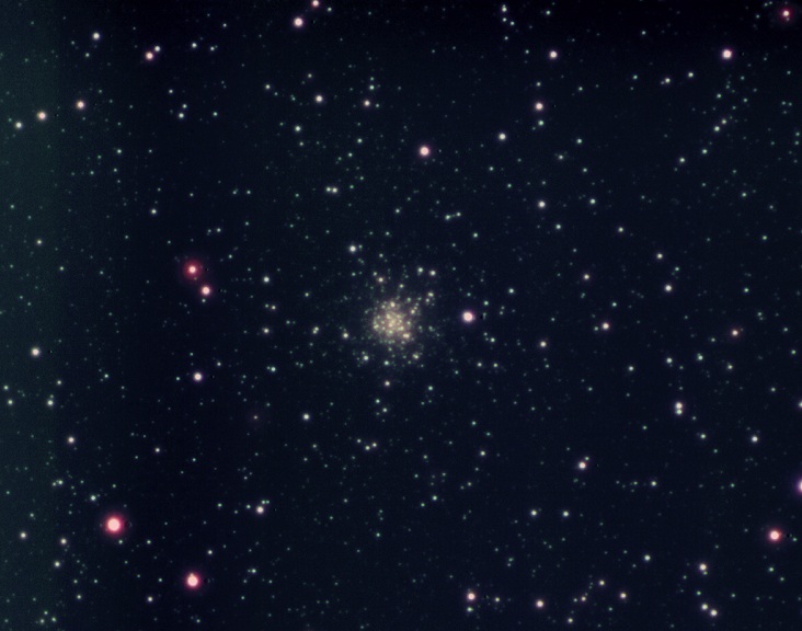

М 56 в трёх каналах на рефрактор 150\750 мм,вобщем примерно 5,5 часов ,снимал 6-7 секундными,с балкона на визуальные цветные фильтры,красный канал снял неудачно потому как забыл поставить френж-киллер и раздуло звездюли-пересниму сегодня,снимал с редуктором 0,63 от ШК для увеличения поля,знаю что не правильно так делать но очень хочется побольше поле,обработка ДСС,сложение ФШ.Надо учится вставлять чистый-яркостный канал ,без него слабовато ,мало яркости.

Валера, молодца!
Цвета уже лучше, чем в первой попытке!
Удачи в дальнейшей обработке.

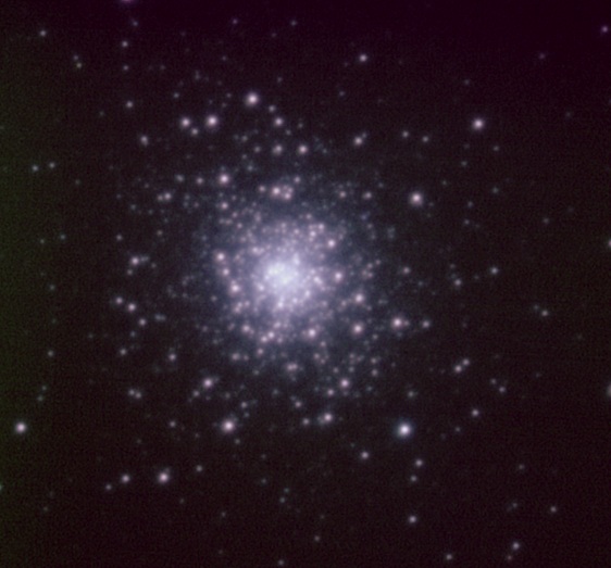

Спасибо Игорь за моральную поддержку,очень хочется поскорей разобраться с цветом,столько ещё интересного...Вот еще попробовал м92,правда зелёного мало и смазаным снимок получился но уже не чёрно-белое,150мм короткий рефрактор,с балкона,фильтры обычные визуальные,на синем канале не поставил френж- киллер и заметно подраздуло звёзды ,всего около 3,5 часов ,из них полтора часа красный и самый удачный канал,остального примерно поровну,снимал 7ми секундными выдержками.Заметил одну странность как только съёмка начинает опускаться ближе к горизонту,а точнее к крыше дома напротив то появляется дефокус и приходиться подводить фокус,летом такого не было наверно тепло от дома-испарение,хотя...
