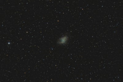

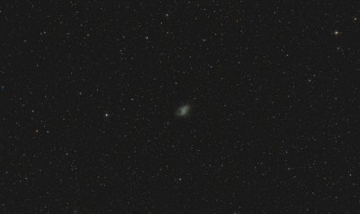

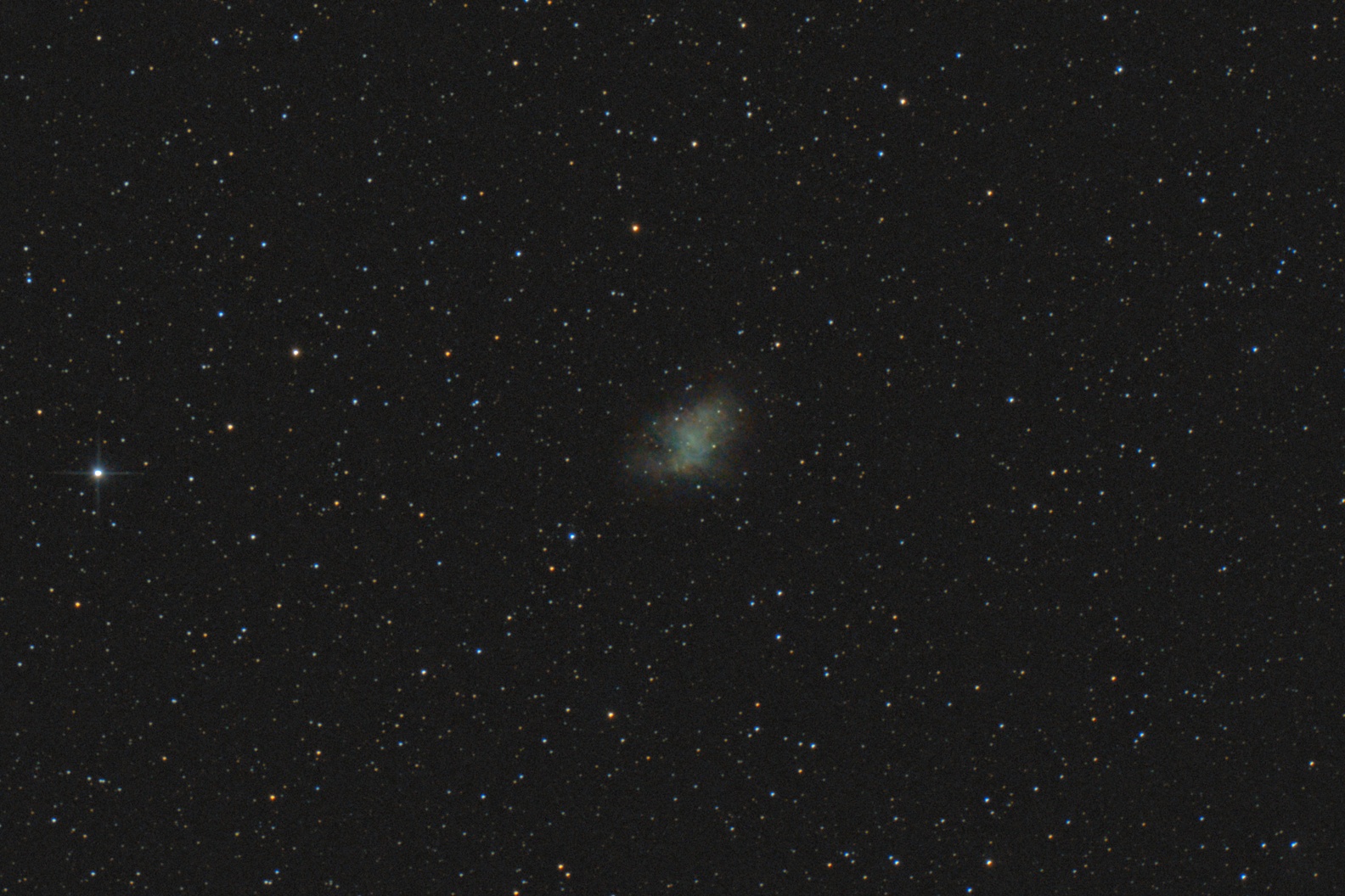

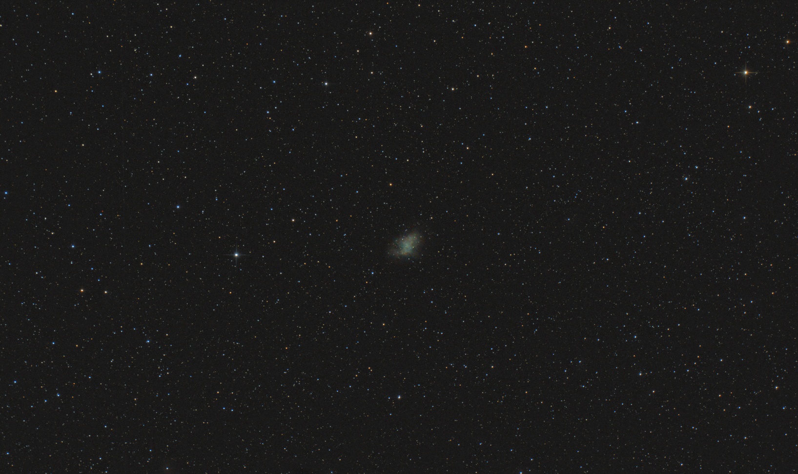

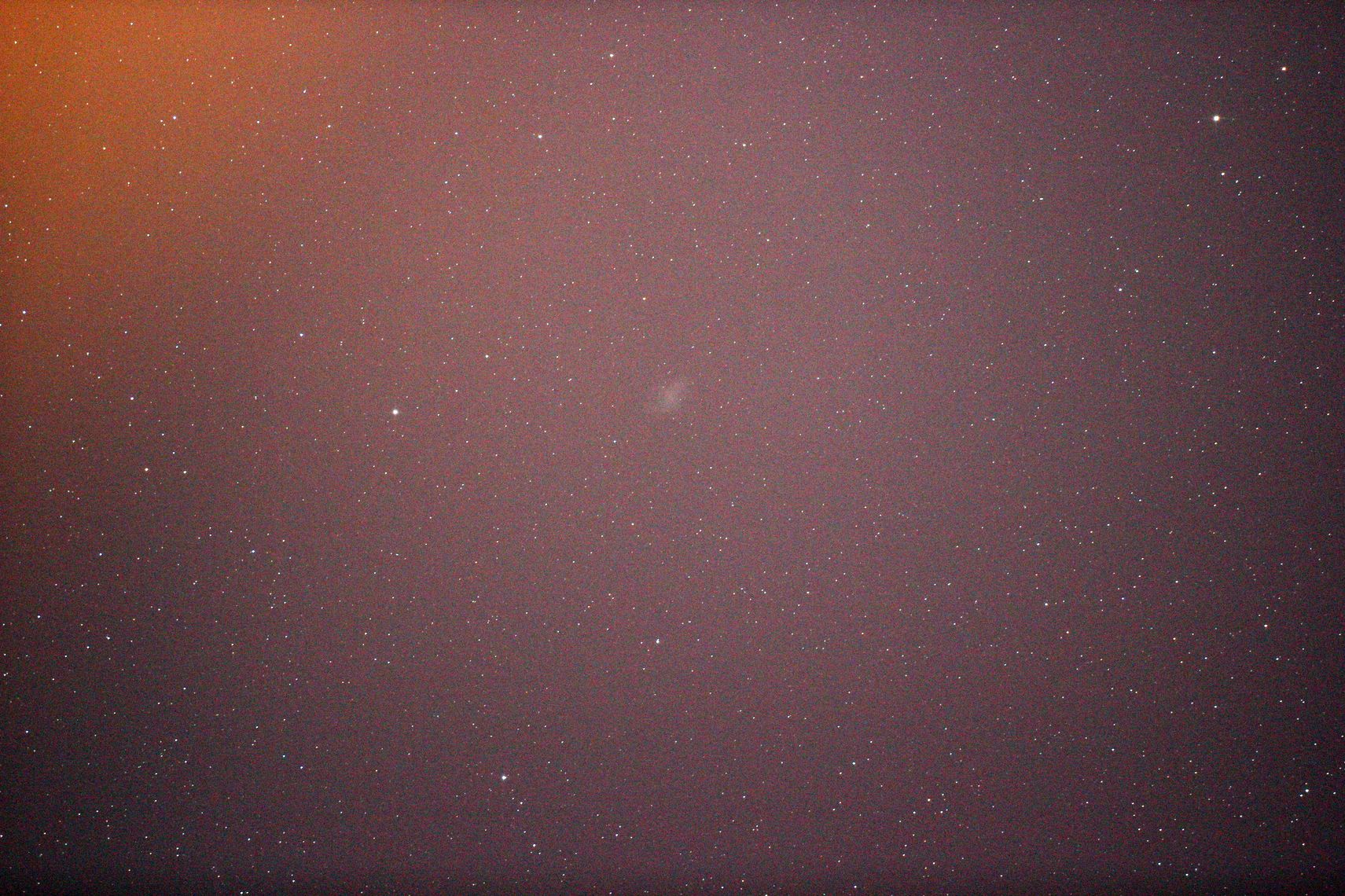

Обект номер один в каталоге Месье, она же Крабовидная туманность, она же остаток сверхновой 1054 года.
Съемка с балкона многоэтажки в красной зоне засветки. Объект во время съемки находился на высоте от 30 до 20 градусов над горизонтом. Телескоп Ньютона SW 130/650, комакорректор SW, Canon 550D, ISO1600, субэкспозиция 15 сек, 153 кадра, суммарная выдержка около 40 мин.
Обработка - калибровка, выравнивание, сложение в Дипскайстекере, гамма, баланс белого, выравнивание фона в Фитстекере, доводка в Фотошопе.
Такие были одиночные кадры

Результат, почти полный кадр, поле 2 на 1,2 градуса, север вверху
Фото объектов Мессе, NGC, IC и др. каталогов. 22 Апрель 2017 14:11 второе

Кроп центра, поле 60 на 40 угловых мин, север вверху

Сообщение  Заголовок сообщения: Re: Фото объектов Мессе и NGC  |  Добавлено: 25.04.2017 10:02
П.С. Половина кадров снято через мелкие облака, отбраковывать я их не стал - и так слишком небольшая суммарная экспозиция.
Здорово! Даже красные прожилки видны. Фото объектов Мессе, NGC, IC и др. каталогов. 25 Апрель 2017 10:02

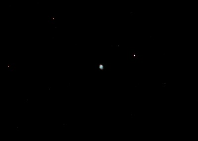

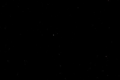

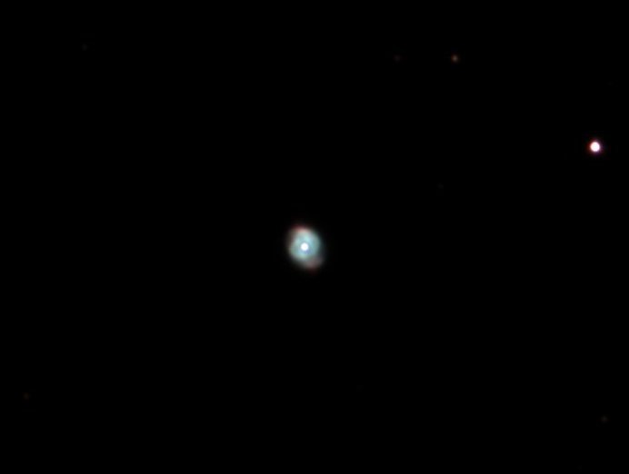

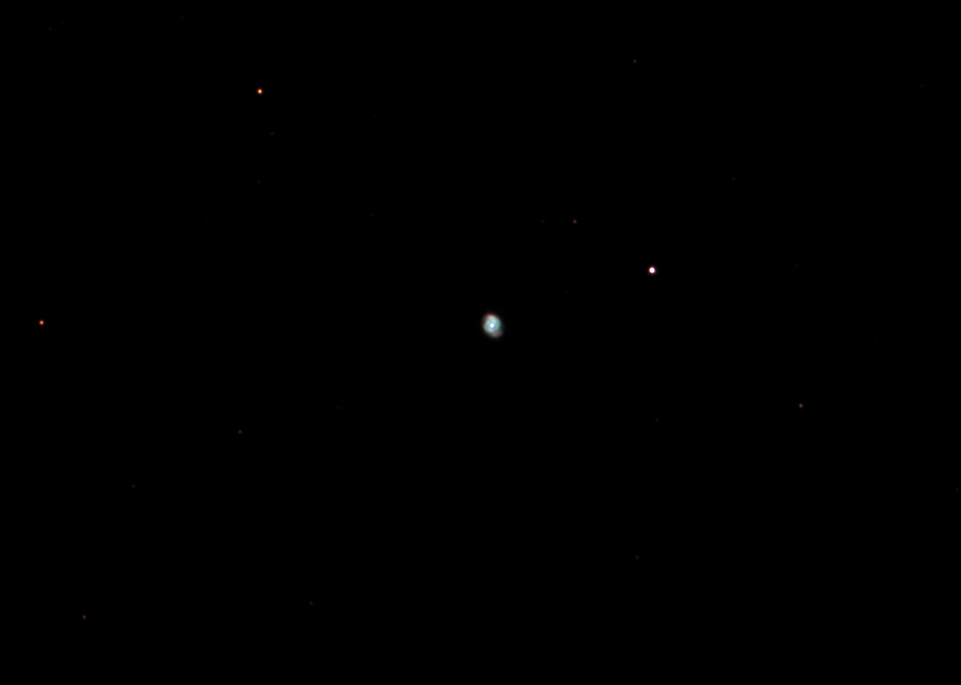

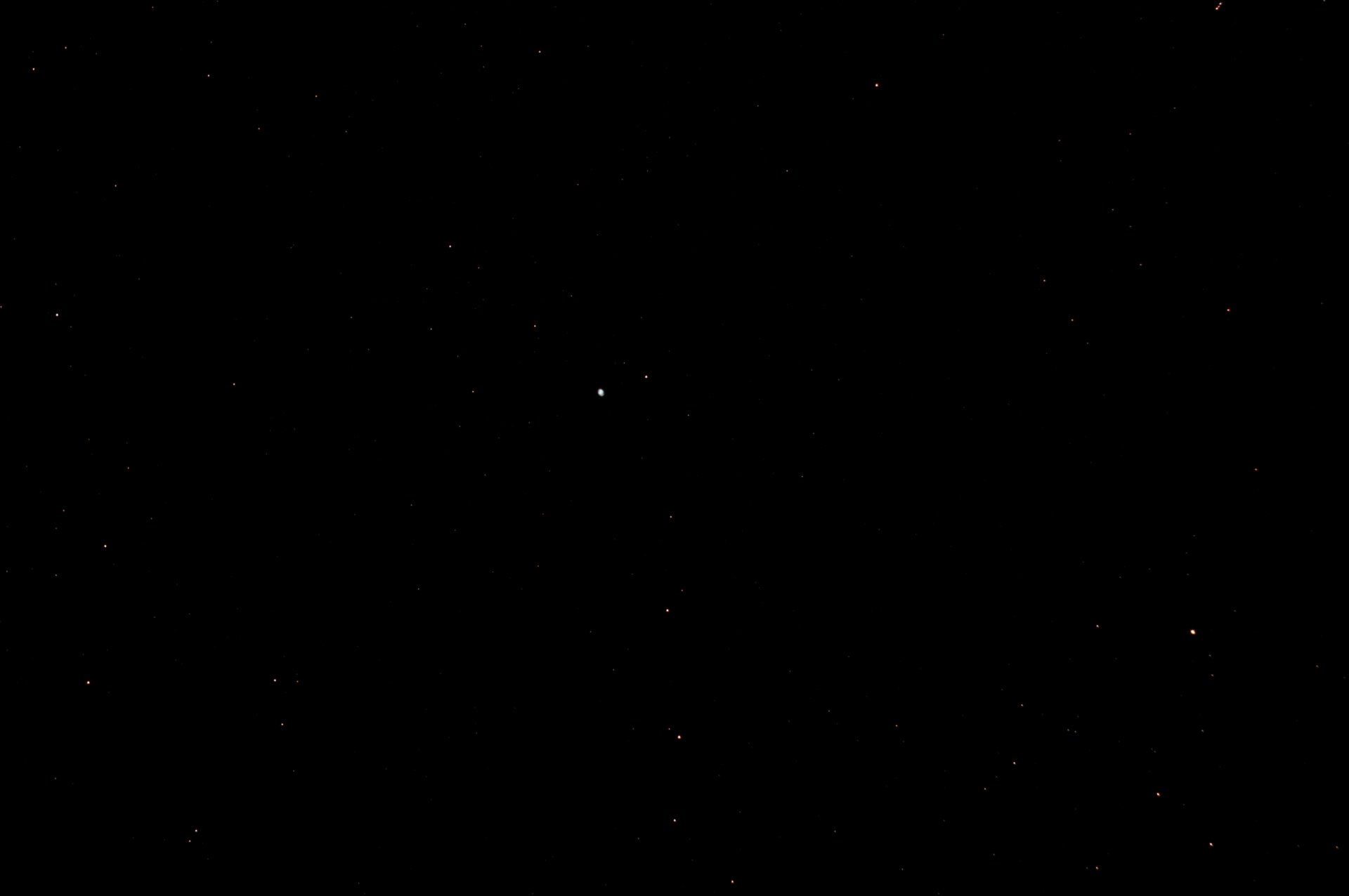

Попробовал снять мелкую планетарную туманность, что бы получить хоть какие нибудь детали. Вот что вышло. -) мне понравилось....
Туманность «Кошачий Глаз», или NGC 6543 - (цель Туманность, а не звёзды ) старался именно её снять.
телескоп SW N-200/1000, фотоаппарат Canon 550Da, корректор комы, 32 кадра по 15 сек, ISO 200, 8 дарков.
Фото объектов Мессе, NGC, IC и др. каталогов. 25 Апрель 2017 10:10 первое
Комментарий к файлу: кроп версия
Фото объектов Мессе, NGC, IC и др. каталогов. 25 Апрель 2017 10:10 второе
Комментарий к файлу: Полный кадр - для того что б было видно на сколько она маленькая.

Сообщение  Заголовок сообщения: Re: Фото объектов Мессе и NGC  |  Добавлено: 25.04.2017 10:55
И мне нравиться Фото объектов Мессе, NGC, IC и др. каталогов. 25 Апрель 2017 10:55 первое Фото объектов Мессе, NGC, IC и др. каталогов. 25 Апрель 2017 10:55 второе
Евгений, а почему так мало кадров, и почему ИСО такое маленькое, если выдержка достаточно короткая?
Кстати с применением дризли не пробовали сложить?
забыл. Применил х3 дризли. если выдержку больше ставлю, то все детали исчезают (пересвет). Она становиться бирюзовым овалом. Пришлось выдержку и ИСО уменьшить. Думаю, нужно было кома-корректор тоже убрать =)
Сообщение  Заголовок сообщения: Re: Фото объектов Мессе и NGC  |  Добавлено: 25.04.2017 11:02
Понятно.
Если туманность по центру кадра, то и корректор можно убрать.
А количество кадров все-таки надо увеличить - хотя бы до 150-200шт
