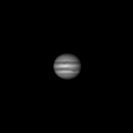

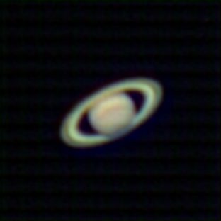

Добрый день уважаемые ЛА! Решился выложить свои фото для критики и советов. Фото сделаны на телескоп SW1021 с ведением. Камера Филипс-900 с фильтром uv-ir cut, Барлоу SW 2х с экстендером . Обработка Pipp, AS!, RS6. Ролики от 1мин до 3мин. В стеке 10% - 25%.
Съёмка с балкона 6этажа, красная зона засветки - сев. Салтовка Харькова - на юг передо мной весь город Астрофото планет и Солнца на апертуры до 100 мм. 11 Июль 2017 16:21 первое .
Вопрос вот в чём - не могу добиться детализации Астрофото планет и Солнца на апертуры до 100 мм. 11 Июль 2017 16:21 второе Как это можно поправить:
1) Установить электрофокусёр
2)Применить Барлоу 5х
3)Уменьшить стек
4)Поменять место жительства Астрофото планет и Солнца на апертуры до 100 мм. 11 Июль 2017 16:21 третье
5)Другое.
Любая конструктивная критика приветствуется Астрофото планет и Солнца на апертуры до 100 мм. 11 Июль 2017 16:21 четвертое
С уважением Игорь.

Игорь,
скажу, что для ахромата, балкона и низкого положения планет, Ваши снимки просто замечательные.
Астрофото планет и Солнца на апертуры до 100 мм. 11 Июль 2017 16:49 четвертое Астрофото планет и Солнца на апертуры до 100 мм. 11 Июль 2017 16:49 пятое
Пройдусь по пунктам:
1) Электофокусер скорее ускорит фокусировку, и сделает ее более комфортной, но детализации не повысит. Кстати, используете ли Вы фокусировочную маску?
2) ЛБ 5х Вам не нужна
3) Уменьшать стек нельзя. Вы не указали, количество/ частоту кадров и режим записи. Но судя по камере, количество меньше тысячи - это не много. Кстати какой режим записи - пожатый или РАВ?
Повысить детализацию можно - ловить погоду, снимать как можно выше над горизонтом, "выжать" максимальный режим из камеры (желательно РАВ), возможно применить фильтр для ахроматов.
Удачи, ждем новых результатов.

Игорь спасибо за отзыв! Маску не применяю (не знаю как её применить по планетам?), а по фокусёру - при фокусировке изображение дрожит и ловишь фокус буквально наугад:(.
Камера Филя900 пишет в AVI. Записываю на скорости 20-30к\с. Стеки большие - вчера один *весил* под 10Гбайт (до отбора)
Что Вы имели ввиду под фильтрами для ахроматов - компенсировать сферичку?
С уважением Игорь Харьков
,SW 1021 на EQ3-2.

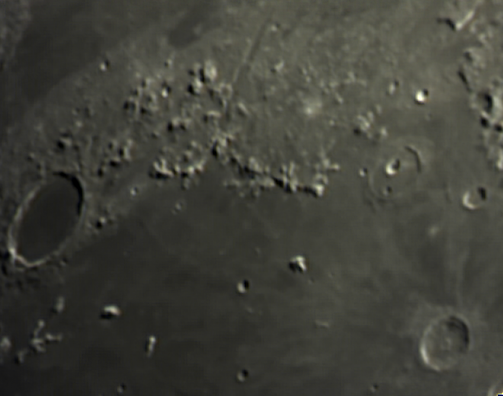

Кстати, вот ещё фото на Люминеру. На лицо те-же проблемы Астрофото планет и Солнца на апертуры до 100 мм. 11 Июль 2017 17:24
,SW 1021 на EQ3-2.

Игорь привет!,рад что ты начал это "мутное дело" ,у меня с балкона та-же проблема с фокусировкой и дрожанием изображения,бывает как будто нарисовали картинку на чёрной ткани и колыхают,причём это 80% случаев,проверить просто выйти в другое место и решится проблема,так что это может и не фокусировка,хотя можно и проверить при съёмке визуально(вставив окуляр с барлоу например).Может сразу не стоит гнаться за цветом ,а попробовать в монохроме (это просче)в обработке,да и юстировку проверить бы не мешало!По маске бахтинова для фокусировки дело такое - на коротком ахромате она НЕ работает,так что аккуратно при выборе может и на длинном не сработать правильно(к стате на ЕДешках 80мм СВ она тоже показывает чёртишто.), если интересно то могу показать фото со своей маской и ахроматом.....И попробуй снять что нибудь пока ещё светло,шансов сфокусироваться гораздо больше (по крайней мере у меня так было),возможно стоит поэкспериментировать с другими фильтрами или комбинацией их,мне например помогает френж-киллер,а uv-ir редко.По поводу барлоу - если 2х не даёт качество то откуда в 5х оно будет,торопится не стоит надо понять почему нет фокуса....
Забыл ,в настройках люминёра нельзя крутить гамму,резкость и контраст,только гейн и экспозицию,причём верхний ползунок (гейн) я кручу до упора ,а экспозицию добавляю так ,что гистограмма заполняется немного больше половины(ну вообще смотрю па деталям-если видно ,как лучше дотянуть),60к\с не ставь ,редко когда они помогают,хотя по Луне бывает и нормально.
Электрофокусёр наверно лишнее,а вот двухскоростной это очень хорошо,при возможности стоит поменять,резкость наводится буквально прикосновением пальца к микрофокусёру,очень и очень удобно,я не ожидал когда поменял что будет так мягко работать.

Спасибо Валера что откликнулся! С фокусом проблема в том, что руками поймать его - лотерея, а с электрофокусёром процесс контролируется. За цветом не гонюсь - в наличии две камеры и цветная эффектнее, что ни говори! Ахромат у меня не очень короткий - 1:10. По поводу фильтра - по-моему диаграммы у них схожи - отсекают УФ и ИК, но здесь нужно пробовать. По поводу Барлоу - чем больше масштаб (при приемлемой яркости) тем легче сфокусироваться.ИМХО.
По поводу Люминеры. Читал что увеличение гейна добавляет шумов, я увеличиваю яркость и уменьшаю гейн. Гамму не трогаю - ещё не разобрался.
Большое спасибо за советы! Будет погода - буду экспериментировать!

Цветной Юпитер очень хорошо, даж не знаю выйдет ли детальней Астрофото планет и Солнца на апертуры до 100 мм. 12 Июль 2017 07:23
В ваших условиях для улушения детализации можно применять,
такие фильтры как IR Cut или Anti despersion.

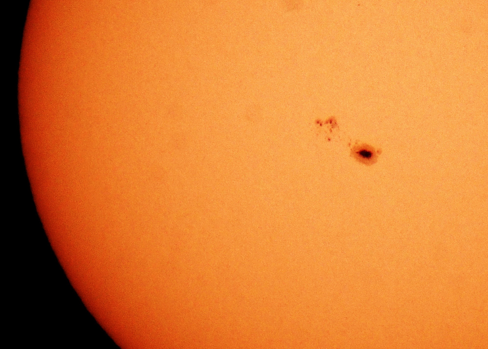

Солнце 11.07.2017
SW102/500, Solar Filter, BL2x, PL5, ISO400, 1/600
