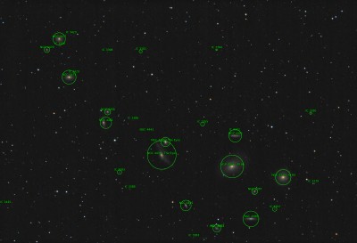

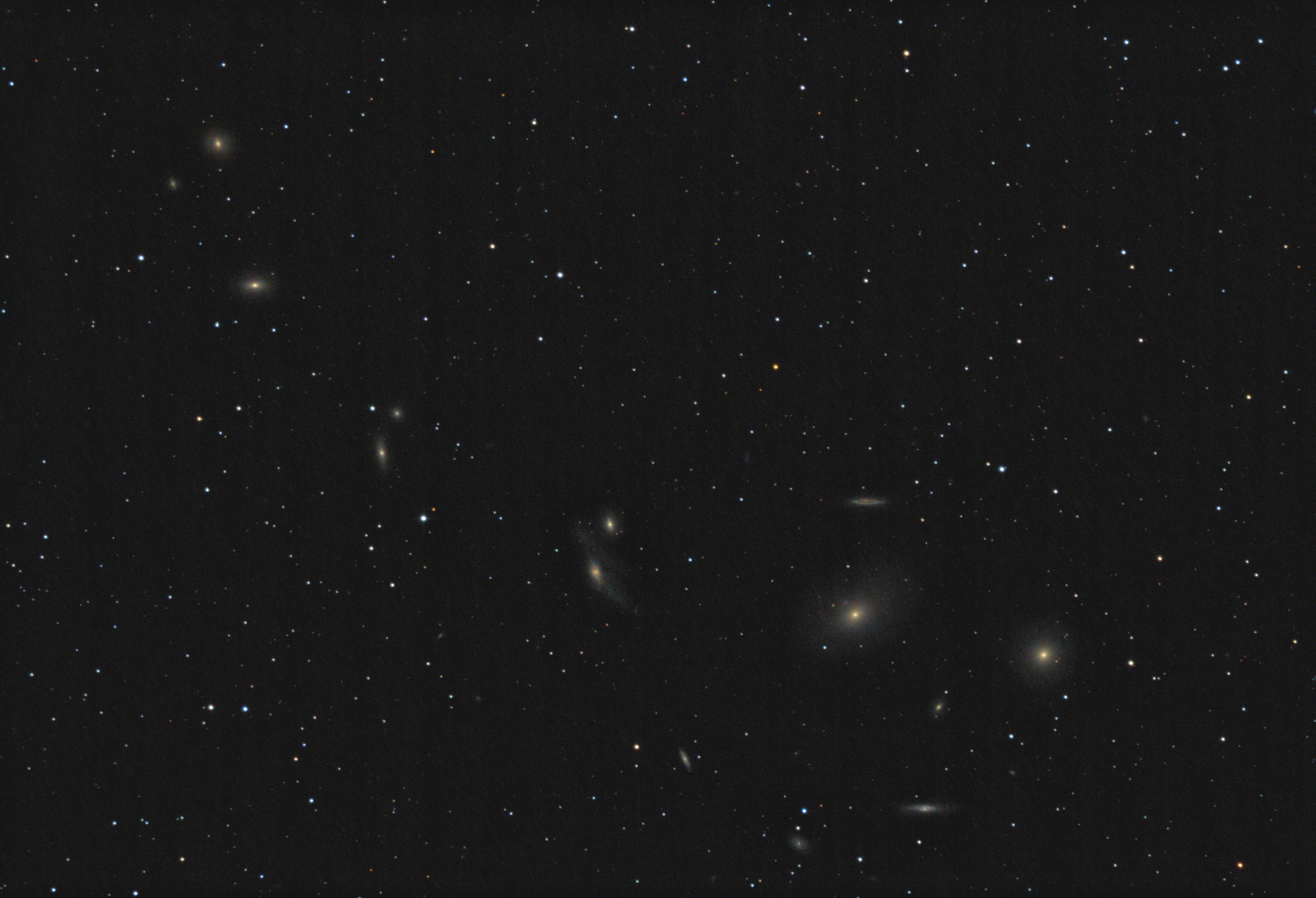

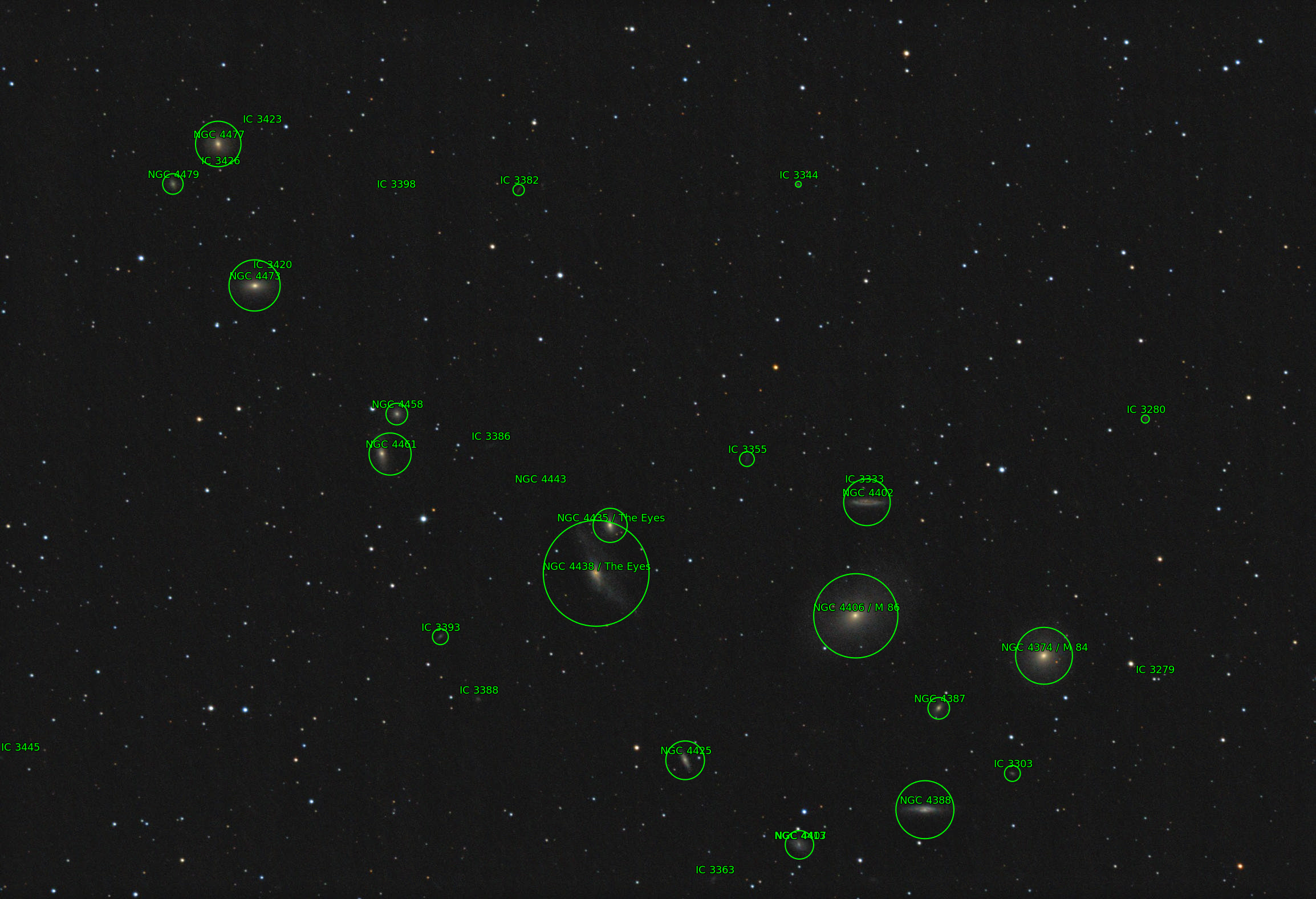

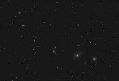

Группа галактик в созвездии Девы, так называемая Цепочка Маркаряна. Поле зрения 1,9 на 1,3 градуса. Масштаб 50%, север вверху.
Накопления мало, всего около 100 мин, но в этом году доснять уже не получиться.
Выдержки по 30 сек, 198 кадров на iso6400.
Монтировка SW EQ5 + привод EQ-Dream (без гида), Ньютон SW130\650 + комакорректор SW, Canon 550D, балкон, красная зона засветки.
Наши фотографии галактик 13 Июнь 2018 10:47 второе
Подписи из Астрометрии
Наши фотографии галактик 13 Июнь 2018 10:47 первое
