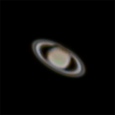

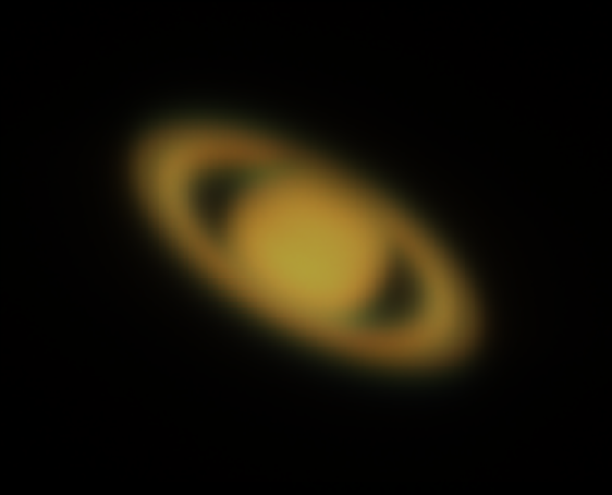

Добрый день! А вот и мой первый Сатурн Фото Сатурна 13 Апрель 2018 23:01 первое
под утро 11.04 ЛБ порадовала видом Сатурна! Но честно говоря в привью, на экране монитора, выглядел получше. А на видео с цветом так вообще беда... Наверное маловато 102 апертуры для цветного Сатурна или он и есть такой загадочный? Фото Сатурна 13 Апрель 2018 23:01 первое

В моём сатурне ( на 200мм объектив) даже щель кассини не видно.

Для теперешнего Сатурна и 102мм результат отличный!
Фото Сатурна 13 Апрель 2018 23:17 третье
А с цветом сложно из-за низкого положения Сатурна, и как результат этого - атмосферной дисперсии.
Сохраните результат (в ТИФ 16 бит) сразу после сложения (без ББ, без вайвлетов и прочего) - попробую "поковырять".

Да Фото Сатурна 14 Апрель 2018 16:15 цвета конечно деградированы, особенно красный канал.
Кстати, Вы случайно при сложении не ставили галачку Растянуть гистограмму?
Из такого материала только так получилось.

Да цвета конечно деградированы, особенно красный канал.
Складывал в AS там такой галочки вроде бы нет Фото Сатурна 14 Апрель 2018 21:20
И все же Ваш результат лучше моего Фото Сатурна 14 Апрель 2018 21:20
Попробовал дебаеризацию в PIPP и RGB Align в AS вот результат (Без ББ и всего прочего).
Подозреваю что не попал в фокус, да и влажность воздуха была 88%
Сегодня погода позволяет ре-тест Фото Сатурна 14 Апрель 2018 21:20

А вот и ре-тест Фото Сатурна 15 Апрель 2018 20:54
Да, есть косячки, но.... я прыгаю под потолок!

Отлично для 102мм +!,только цветность(насыщеность) немножечко меньше можно сделать.А переживали за юстировку,по моему она неплохая.

И мне нравится!

Спасибо!
Юстировку крутил сам на глазок дома по светодиоду сначала, потом по фонарику на башне котельной находящейся примерно в 1-1,5 км от моего балкона, с того момента изображение стало получше. Фото Сатурна 15 Апрель 2018 21:35
