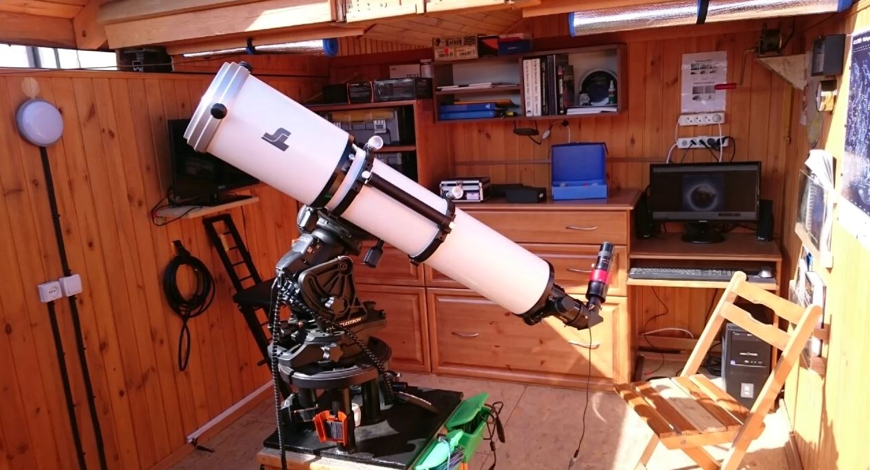

Класна Астро будка Наши фотографии Солнца. 03 Август 2021 19:32 второе Так цікаво цікаво попробувати дабл стек Наши фотографии Солнца. 03 Август 2021 19:32 третье
zhurenko yuriy
Сообщение  Заголовок сообщения: Re: Наши фотографии Солнца.  |  Добавлено: 03.08.2021 19:41
Регистрация: 09 янв 2020
Посты: 8
Откуда: Одесская область г. Беляевка
Да, будка что надо, только после того как поставил трубу C14 - стало очень мало места Наши фотографии Солнца. 03 Август 2021 19:41
