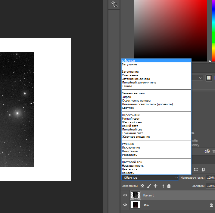

Доброе утро, Игорь.
Редактор Photoshop установил, версия: Версия Adobe Photoshop: 2017.0.0 20161012.r.53 2016/10/12:23:00:00 CL 1094006 ( x64)
Иду строго по инструкции, однако застрял на пункте "Выберем режим наложения слоев Свечение" из-за того, что не могу найти элемент меню "свечение". Можете мне подсказать, что делать в этой ситуации?

Сообщение  Заголовок сообщения: Re: Отчёт о наблюдениях  |  Добавлено: 26.09.2017 08:50
Это последний пункт списка, в этой версии он называется "яркость".
