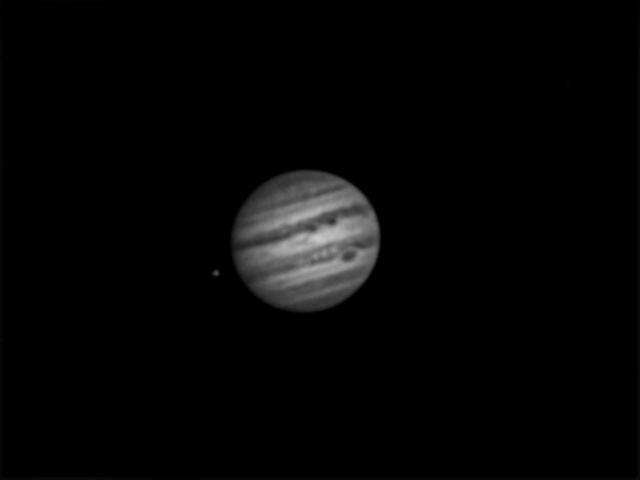

Юпитер 7 05 2015
Телескоп SW 1149 eq1 + лб Х-2

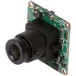

Друг дал камеру ч/б Фото Юпитера 08 Май 2015 16:29 первое
Вообщем похожа на ту что на улице стоят или в магазинах!
Он выкрутил объектив и туда вкрутил переходник на 1.25 Фото Юпитера 08 Май 2015 16:29 второе
сложено 3000 кадров в RegiStax 5

Сообщение  Заголовок сообщения: Re: Фото Юпитера  |  Добавлено: 08.05.2015 16:45
Та гдеж вы атмосферу берёте,в Харькове вчера вообще фокус поймать нереально было,фото на этот раз вообще замечательное хоть и не цветное,как по мне так в фокус почти идеально попали,к стате вы с этой камерой попробуйте масштаб больше сделать-экстендер к барлухе добавить,думаю получится.
Сообщение  Заголовок сообщения: Re: Фото Юпитера  |  Добавлено: 08.05.2015 17:22
Да. Отличный Юпитер, учитывая то что он сейчас уже далеко.

Интересно было бы все таки узнать что за камера. Хотя бы фото ее, если можно.

Андрей, молодца - да Вы уже с любым оборудованием "конфекту" получите!
Чуть о грусном - камера эта похоже не лучше Вашей "мыльницы", наверное тоже "пожатый" ролик пишет.

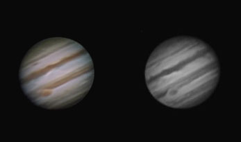

Сравнил этот результат с Вашим мартовским Юпитером - деталей не добавилось Фото Юпитера 08 Май 2015 19:35 первое , но с цветом картинка интересней Фото Юпитера 08 Май 2015 19:35 третье

Так, что с обработкой у Вас порядок, поэтому пожелаю роста апертуры и более совершенной фототехники. Удачи.

нашел в инете фото похожой камеры
выкручиваешь объектив и на его место носик 1.25 Фото Юпитера 08 Май 2015 23:17 пятое
