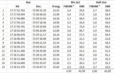

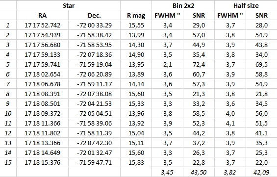

Ігор, велике спасибі за ґрунтовну і цікаву відповідь! Справді, біннінг реалізовується суто під час зйомки, однак в своїй практиці я дуже часто використовував і "штучний" біннінг, коли процес застосовується до вже готового кадру. В моєму активі є більше тисячі фотометричних оцінок комет і велику частину з них я отримав шляхом "штучного" біннігу. Об'єкт фотометрії інколи завеликий для аналізу, тож доводилося виходити з положення, а результат добре узгоджувався з результатами спостережень у інших авторів.
Мене дуже зацікавила, чи справді є різниця між ресайзом і біном, тож провів невеличке дослідження на цю тему. Як виявилося в Максимі доступні обидві функції: ресайз і бін. Я взяв кадр, знятий на телескопі Т9 (код Q62) в 2014 р., реалізував бін 2х2 і окремо функцію half size (зменшив вдвоє). Вже візуально різниця була помітною: у бінованого зображення був дещо темніший фон. Профілі зірок на обох кадрах виявилися практично однаковими, однак Астрометрика дозволила виявити ще дві цікаві відмінності. У кадра з біном краще співвідношення сигнал/шум (SNR), а також менші значення повної ширини на рівні половинної амплітуди (FWHM). Інакше кажучи, зображення з біном є якіснішим у порівнянні з кадром, до якого застосовано простий ресайз. Для аналізу я взяв перші п'ятнадцять зірок порівняння зі звіту Астрометрики, а зведену табличку наводжу у своєму пості.
Інше питання, чи буде особливо помітною така різниця при обробці астрофото? Напевне, ні. Хоча, вибір функції звичайно ж залишається за кожним астрофотографом.

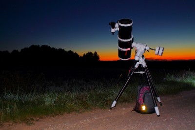

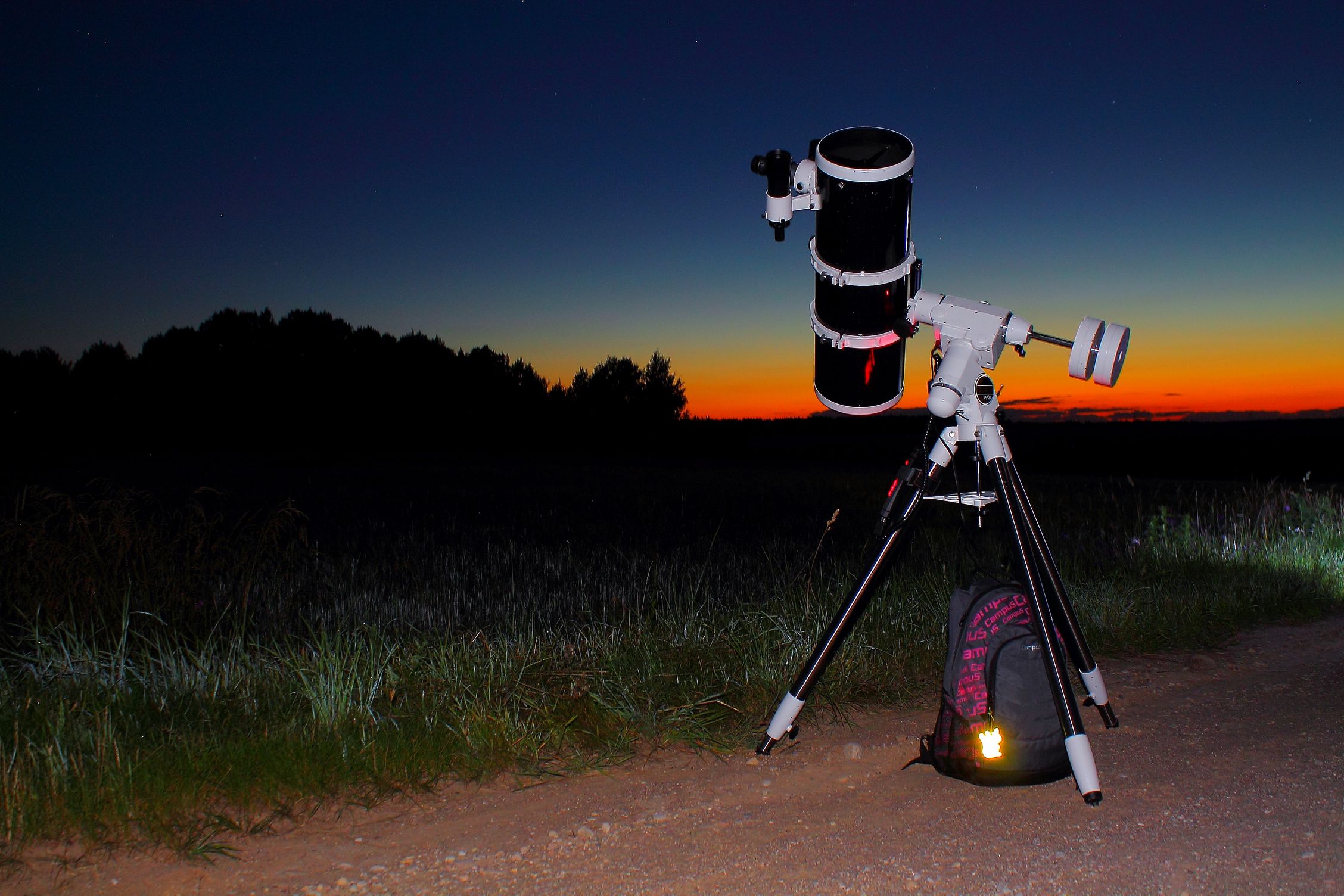

Сообщение  Заголовок сообщения: Re: Фото объектов Мессе и NGC  |  Добавлено: 25.07.2017 20:03
Удачный выезд, и фото получились отличные !
(интересно - сзади это засветка такая ,или закат).
Андрей Лейчик
Сообщение  Заголовок сообщения: Re: Фото объектов Мессе и NGC  |  Добавлено: 25.07.2017 20:11
Регистрация: 25 окт 2014
Посты: 104
Откуда: Минск
Это закат, специально приехали немного пораньше, чтобы сделать пару панорамных фото. Canon EOS 1100D, объектив Canon EF-S 18-55mm, выдержка 10 сек, диафрагма 6.3, ISO -400. RAW. Digital Photo Profesional.
