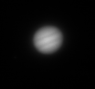

Ну атмосфера скорее вызывает муть чем песок, на снимках
а вот плюсовая температура и теплопомехи означают больше теплового шума на матрице.
Вы можете сравнить температуры воздуха и влажность при съёмки без песка и в момент его появления ?

Вот взял одиночник -может я сильно придираюсь к изображению

А по моему, нормальный одиночник. Да видны шумы. Но если бы не было этих шумов, так не надо было бы и по 3000 кадров складывать. А итоговый снимок вполне хорош, с учетом балкона, и очень вероятно, атмосфера. Снимал то ты накануне тумана. Утром туман был приличный.

Не на кануне, а почти во время,ладно Миша разберёмся,эта проблема всё равно каснётся и тебя (у тебя тоже люминёра).
Согласен с Михаилом - ничего "криминального" я не вижу.
Вообще "песок" на одиночнике - это шумы, и конечно от сессии к сессии они могут меняться. А зависят они в первую очередь от установок камеры и температуры матрицы, и в последнюю очередь - от атмосферы, скорее наоборот - плохой синг скорее замылит шумы, чем подчеркнет их.
Так, что Валера - Вы точно "придираетесь" или установки не так накрутили Фото Юпитера 15 Февраль 2016 21:15

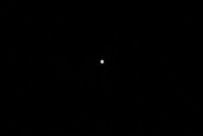

Здравствуйте, первый раз в этом году решил заснять Юпитер. Снимал я на Canon EOS 700D и телескоп Arsenal 130/650.
Линза Барлоу 3х. ISO взял 800 потому что при 1600 кадр был просто как белый диск. Выдержка была 1/60.
Ну с атмосферой было все хорошо. Первый это одиночный снимок. А второй это попытки сложить кадры штук 20 было.
Всем хорошего неба!

Уверен, что для Вас не секрет. Но надо снимать видео. Результат должен быть значительно интереснее. А вообще... с открытием сезона, по Юпитеру.
Сообщение  Заголовок сообщения: Re: Фото Юпитера  |  Добавлено: 21.02.2016 16:23
Барлуха хроматит зараза-ну ничего,надо барлоу 5х,или к барлоу 3х экстендер и фильтр UV-IR,и Юпитер откроет гораздо больше деталей.Удачи вам!
Всем хорошего неба!
Даниил,
Михаил правильно подсказывает Фото Юпитера 21 Февраль 2016 17:00 первое по планетам надо снимать видео.
Можно конечно и фото режим, но для приемлеммого результата надо снять несколько СОТЕН, лучше тысяч кадров, а это "убийство" затвора зеркалки Фото Юпитера 21 Февраль 2016 17:00 второе
Тем не менее, поздравляю с началом сезона, думаю пару-тройку месяцев и Ваш результат значительно улучшится.
Насчет хроматизма ЛБ, скорее здесь присутствует не хроматизм, а просто смещение цветовых каналов, это можно устранить в Регистаке, или Фотошопе, или в другом ПО.
