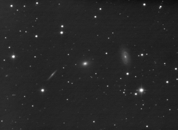

Решил попробовать увеличить экспозицию до 35 секунд,и да, получается ,брак есть но не много 15-20 %(думал будет больше),вобщем вот проба 171 кадр по 34 секундына короткий рефрактор 80мм,фильтр UV-IR,искуственные растяжки,ДСС,фотошоп,фото немного обрезал,NGC 5985,5982,5981 конечно объект для пробы не совсем подходящий ,но думаю для пробы сойдёт.

Сообщение  Заголовок сообщения: Re: Фото Дипскай на планетную камеру  |  Добавлено: 18.07.2017 09:18
Очень даже хорошо для пробы. С позволения чуть подправил потяжку звед.

Сообщение  Заголовок сообщения: Re: Фото Дипскай на планетную камеру  |  Добавлено: 18.07.2017 09:34
Миш а чем подтягивал?Я ещё другой кусочек фотографировал ,но там совсем слабые объекты ,но видно,прямо возле м102.

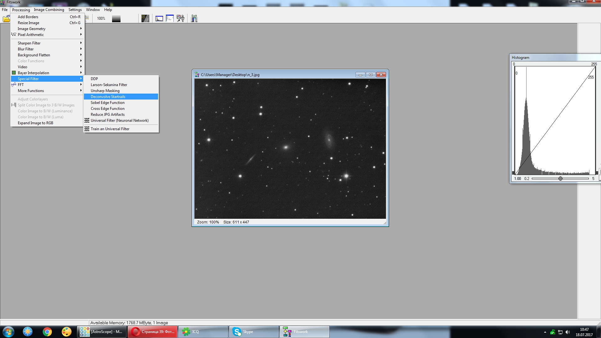

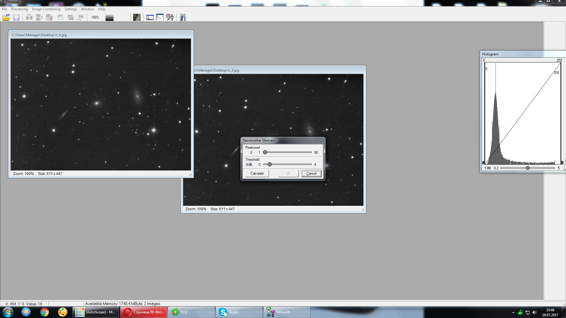

Поправил в FitsWork 4. Картинки прилагаю.
Фото Дипскай на "планетную" камеру 18 Июль 2017 09:50 второе
Фото Дипскай на "планетную" камеру 18 Июль 2017 09:50 первое
На второй картинке выбранные параметры. И надо нажать кнопку "calculate".
Если после первого раза нажатия на "calculate" маловато, можно нажать на ОК, и снова "calculate". А можно и параметрами поиграться.
