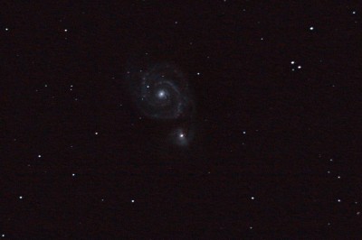

М51(Галактика Волдовород) попитка №1 на HEQ5 на Еку3-2 было 5 неудачних попиток.
г.Львов. 25.05.2019 г.
Место:Криша дома города
Время:01:00-02:00
Фотоаппарат: Canon 550D
Обьектив:Sky Watcher 150/750
Монтировка: HEQ5 Pro
Фильтр:Svbony CLS Clip EOS-C
Параметры:
Фокусное расстояние 750 мм
F-5/ ISO1600 / 10x1 мин.10х1мин 30 сек,9х2 мин.(2 дарка 1 мин+2 дарка 1мин.30сек+2 дарка 2 мин)
Без Гида.
29 кадров (обрезка) 3х DSS

Сообщение  Заголовок сообщения: Re: Наши фотографии галактик  |  Добавлено: 27.05.2019 15:02
Oleg Lavigne писал(а):
При 20 сек я чтото не очень вижу у себя чтоб кома била.
Размер комы не зависит от выдержки, просто при большей выдержке звезды ярче и кома заметнее.
Вы наверное не видите комы потому, что обрезаете края кадра (как на фото М51).
По предзаказу поставки от одного месяца до трех.

Я немогу розобратса почему на фото небо не черное а такое с шумами с отенком красного и тд как тут...вроде есть дарки есть биоси...флетов нету...почему оно не такое черное как у вас?

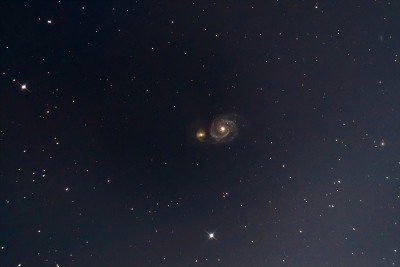

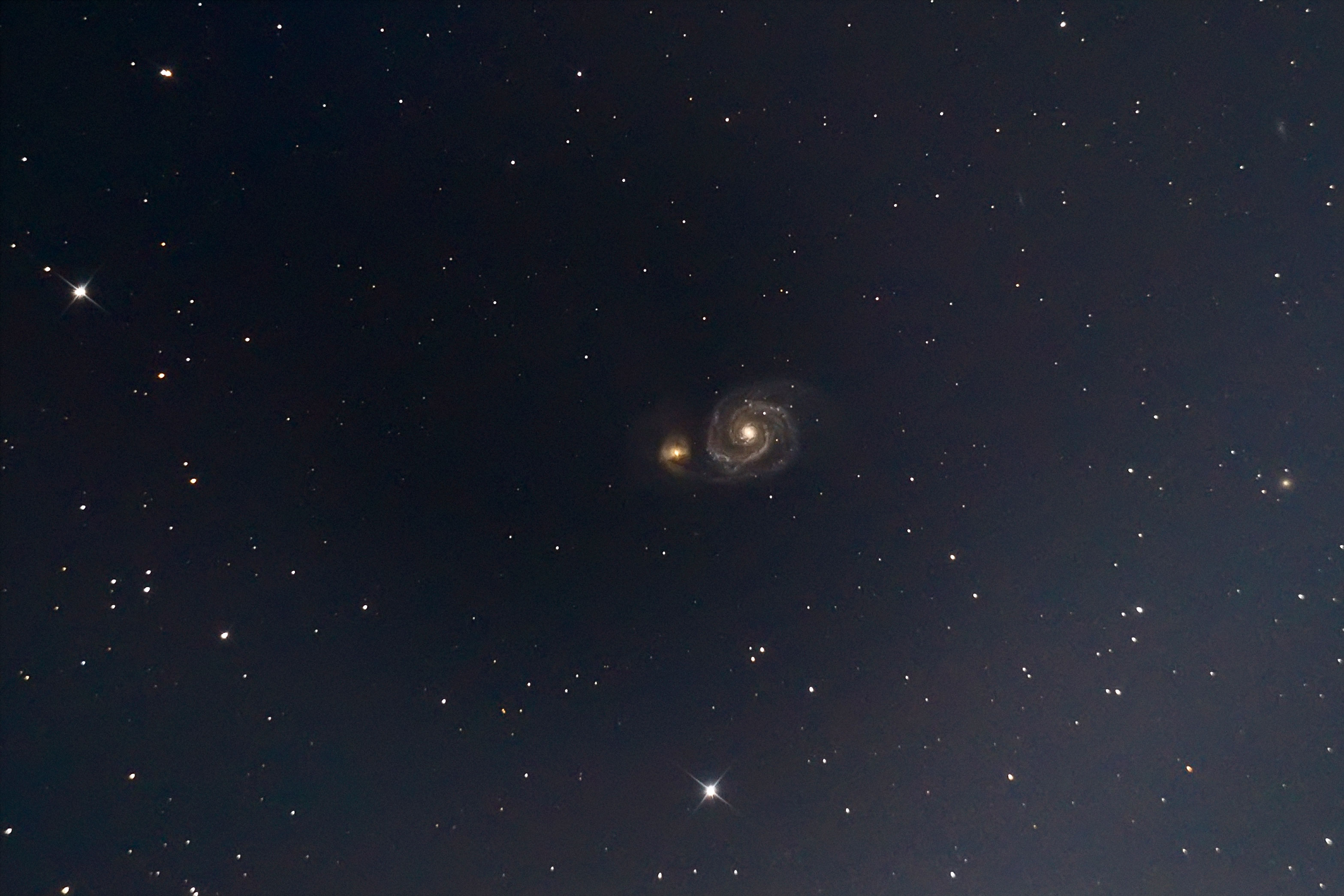

Сообщение  Заголовок сообщения: Re: Наши фотографии галактик  |  Добавлено: 27.05.2019 18:28
М51
Да сдался вам этот фильтр, (он режет всё подряд, и Галактики в том числе)
Снимете его и делайте много кадров на коротких выдержках - толку будет больше !
Для сравнения так выглядит 30s однострел за городом: http://www.astrobin.com/full/226797/N/

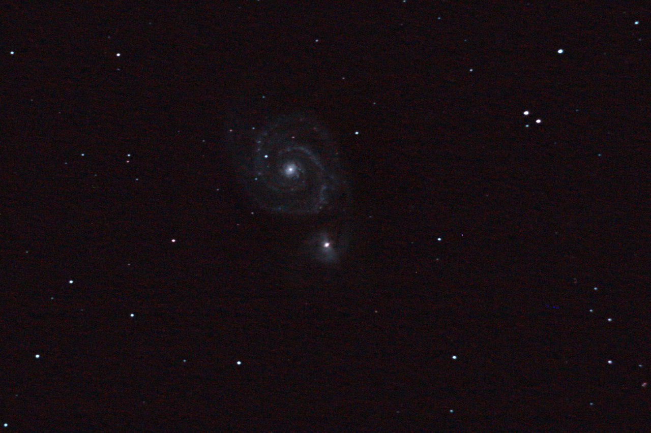

Странно Наши фотографии галактик 27 Май 2019 22:44 первое
Вот одна из моих первых проб на 150/750 EQ3-2 (2014г.), точно не помню но где-то 50*15с (без дарков и флетов).
Попробуйте все-же собрать больше кадров.
И еще одно - по 2 дарка делать бесполезно (необходимо хотя бы штук по 10), в противном случае лучше вообще без них.
Удачи и чистого неба! Наши фотографии галактик 27 Май 2019 22:44 второе

Ну у меня все в засветках спасает криша только 30 метров над землей есть дома 45 метровие о там думаю будет получче намного....ну как сказать режет он не сильно только чуток темнит тк исо поднимать или видержку чуток. А ну да за городом 30 сек ето суперско у вас!

Неудачних ето тогда когда я с 1 мотором немог найти ее на небе.....тоисть по 10 дарков...если 10 фото по минуте с 1600 исо то нужно 10 дарков с теми же параметрами и тд ?
Сообщение  Заголовок сообщения: Re: Наши фотографии галактик  |  Добавлено: 28.05.2019 08:50
Oleg Lavigne
Вы наверное уже поняли фильтр мало что даёт в условиях современного городского освещения LED и т.д.
и режет сильно на минутных выдержках не остаётся только части засветки но на столько же вырезанна Галактика
Пока не буду давать кривые, подобный фильтр сильно протекает - небо светится по этой причине.
Я глянул ваши координаты на карте к сожалению Вы (как и я в Риге) находитесь в красной зоне засветки ...
это самое не подходящее место для съёмки Галактик ! (разве, что ради тренировки и калибровки).
Пока, что единственное эффективный способ решения - это пробовать выбраться по дальше от засветки !
хотя бы в зелёную зону, возле города Львов таких мест вполне достаточно см. карту:
https://www.lightpollutionmap.info/#zoo ... FFFFTFFFFF
Уверен Вы сразу заметите разницу в результатах,
и фон неба станет более менее нормальным (не таким пересеченным) Наши фотографии галактик 28 Май 2019 08:50

Сообщение  Заголовок сообщения: Re: Наши фотографии галактик  |  Добавлено: 28.05.2019 18:29
Регистрация: 12 апр 2019
Посты: 140
Откуда: Донецк
Да, по хорошему для каждых комбинаций "выдержка/ISO", нужны свои дарки.
Вообще по теории съемки можете почитать здесь http://edinstvo.org/category/astrophoto, парень делиться собственным опытом и подробно разбирает теорию.
