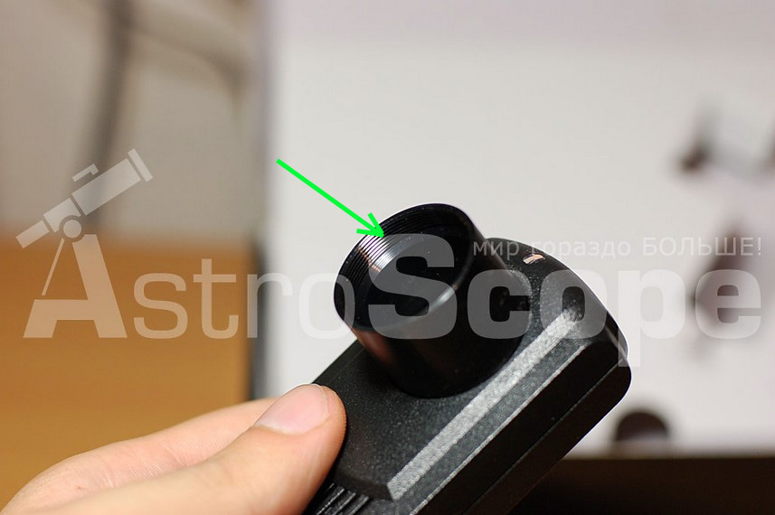

Сообщение  Заголовок сообщения: Re: Наши фотографии Луны.  |  Добавлено: 06.09.2013 21:08
Игорь Сычев писал(а):
если я не понял как 1,25 GSO IR Cut фильтр можно установить с Celestron NexImage, то не сочтите за труд, подскажите! Неужели необходимо выкрутить фиксатор окуляра, ввинтить в этот разем фильтр, а затем в фильтр, вкрутить уже сам фиксатор???))) Я прав?
Нет, Вы немного не поняли. Этот фильтр, как и любой аналогичный, вкручивается в посадочную барель камеры. Я показал стрелкой резьбу для фильтра.
Наши фотографии Луны. 06 Сентябрь 2013 21:08
Игорь Сычев
Сообщение  Заголовок сообщения: Re: Наши фотографии Луны.  |  Добавлено: 06.09.2013 23:01
Регистрация: 23 июн 2011
Посты: 10
Спасибо, открываете новые грани! Действительно, там есть резьба, посадочная барель камеры всегда, либо в телескопе, либо под заглушкой, и к моему стыду, я ее не замечал!))) Спасибо Игорь, огромное! Как только появится возможность я приобрету GSO IR Cut фильтр, для более контрастной, и качественной съемки. И параллельно, для съемки с полноапертурным солнечным фильтром, GSO IR Cut наверняка тоже пригодится?! Ведь солнце-источник ИК и УФ излучения! Ваше мнение?
Сообщение  Заголовок сообщения: Re: Наши фотографии Луны.  |  Добавлено: 07.09.2013 09:46
Да, этот фильтр будет полезен и при съемках Солнца, и планет, и Луны, и даже земных объектов.
Кроме того для Солнца есть более специализированный фильтр https://astroscope.com.ua/filtr_baad ... m/3064.htm
Напомню, что при съемках Солнца все эти фильтры применяются с апертурным солнечным фильтром.
