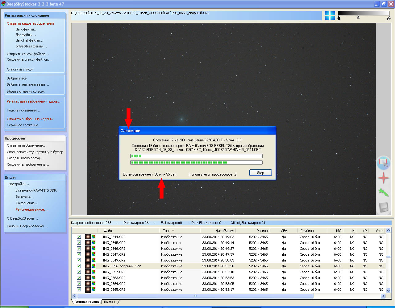

Сообщение  Заголовок сообщения: Re: Обработка астрофото ДипСкай и комет (DeepSkyStacker и да  |  Добавлено: 27.11.2014 10:24
Потом, используя эти Master-файлы, программа проведет процесс регистрации, калибровки и сложения каждого кадра изображения.
Нам остается подождать. Сколько времени?
Длительность процесса будет зависеть от количества кадров и от их размера, от выбранного режима сложения и от мощности Вашего компьютера, и займет от нескольких минут до нескольких часов.
Ориентировочное время до конца каждого этапа программа указывает в окошке обработки.
Обработка астрофото ДипСкай и комет (DeepSkyStacker и далее) 27 Ноябрь 2014 10:24

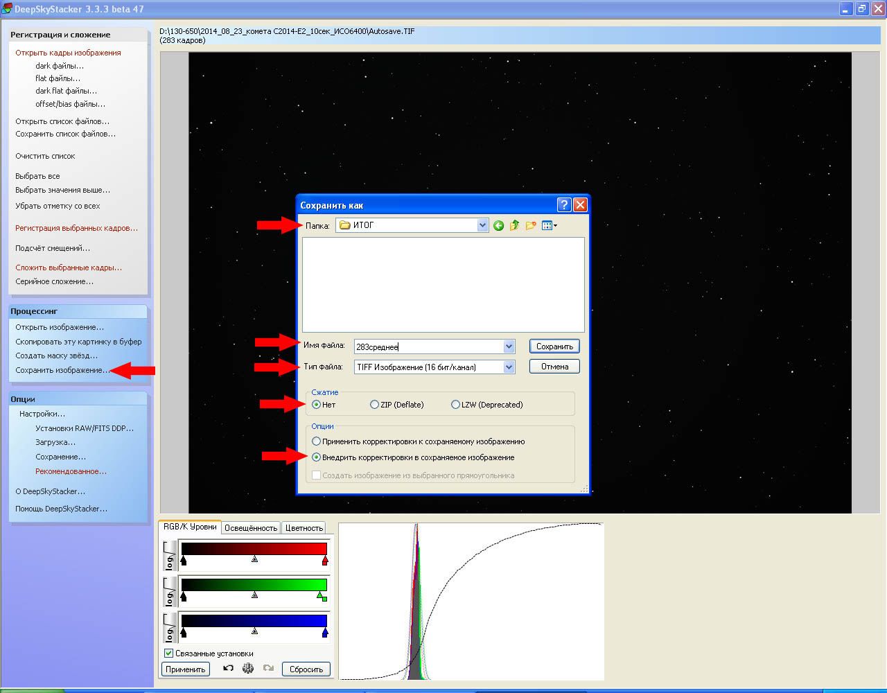

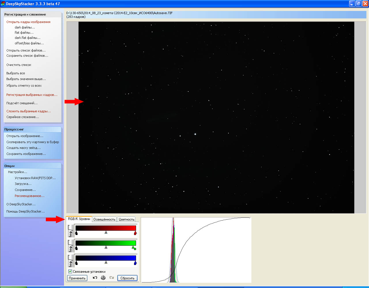

Сообщение  Заголовок сообщения: Re: Обработка астрофото ДипСкай и комет (DeepSkyStacker и да  |  Добавлено: 27.11.2014 10:28
Наконец весь процесс закончится, программа запишет на диск итоговый 32-битный файл Autosave в формате выбранном нами ранее и выведет его в область пред-просмотра.
Для справки: Инструменты пост-обработки в DeepSkyStacker присутствуют (появятся вместо окошка списка файлов), но они не совершенны и я не рекомендую их использовать, это только испортит результат.
Обработка астрофото ДипСкай и комет (DeepSkyStacker и далее) 27 Ноябрь 2014 10:28
Сообщение  Заголовок сообщения: Re: Обработка астрофото ДипСкай и комет (DeepSkyStacker и да  |  Добавлено: 27.11.2014 10:32
Важно! Внешний вид этого файла может Вам не понравиться, не огорчайтесь и не делайте никаких корректировок в DeepSkyStacker. Просто сохраним файл для дальнейшей обработки в 16-битном формате, выбрав пункт меню Сохранить изображение...
В выпадающем окне выберем папку для сохранения, введем имя файла и выберем формат файла TIFF или FITS. Рекомендую выбрать TIFF из соображений указанных выше. Также обязательно выберем опции Сжатие - Нет и Внедрить корректировки...
Обработка астрофото ДипСкай и комет (DeepSkyStacker и далее) 27 Ноябрь 2014 10:32
П.С. Если Вы будете использовать результат ТОЛЬКО в астрономическом ПО, например в FITStaker, то формат FITS предпочтительней.

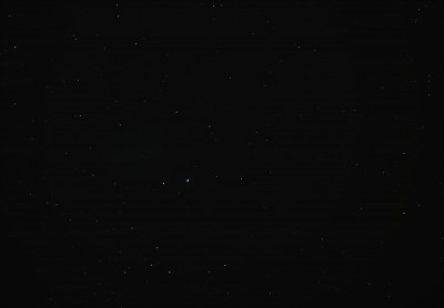

Сообщение  Заголовок сообщения: Re: Обработка астрофото ДипСкай и комет (DeepSkyStacker и да  |  Добавлено: 27.11.2014 10:37
Итак, первый результат с неподвижными звездами и треком кометы звездами и кометой сохранен у нас на диске и выглядет примерно так
Обработка астрофото ДипСкай и комет (DeepSkyStacker и далее) 27 Ноябрь 2014 10:37
Невзрачненько, правда?
Многие начинающие любители пытаются дорабатывать этот результат или средствами самого DeepSkyStacker или средствами других графических редакторов и ….. бывают разочарованы.
Мы поступим по другому.

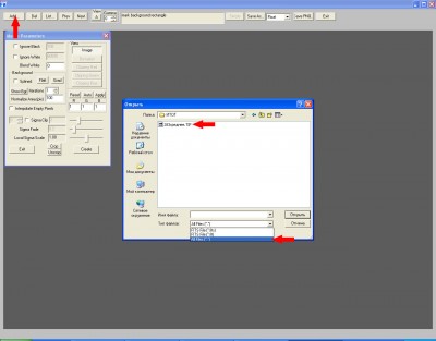

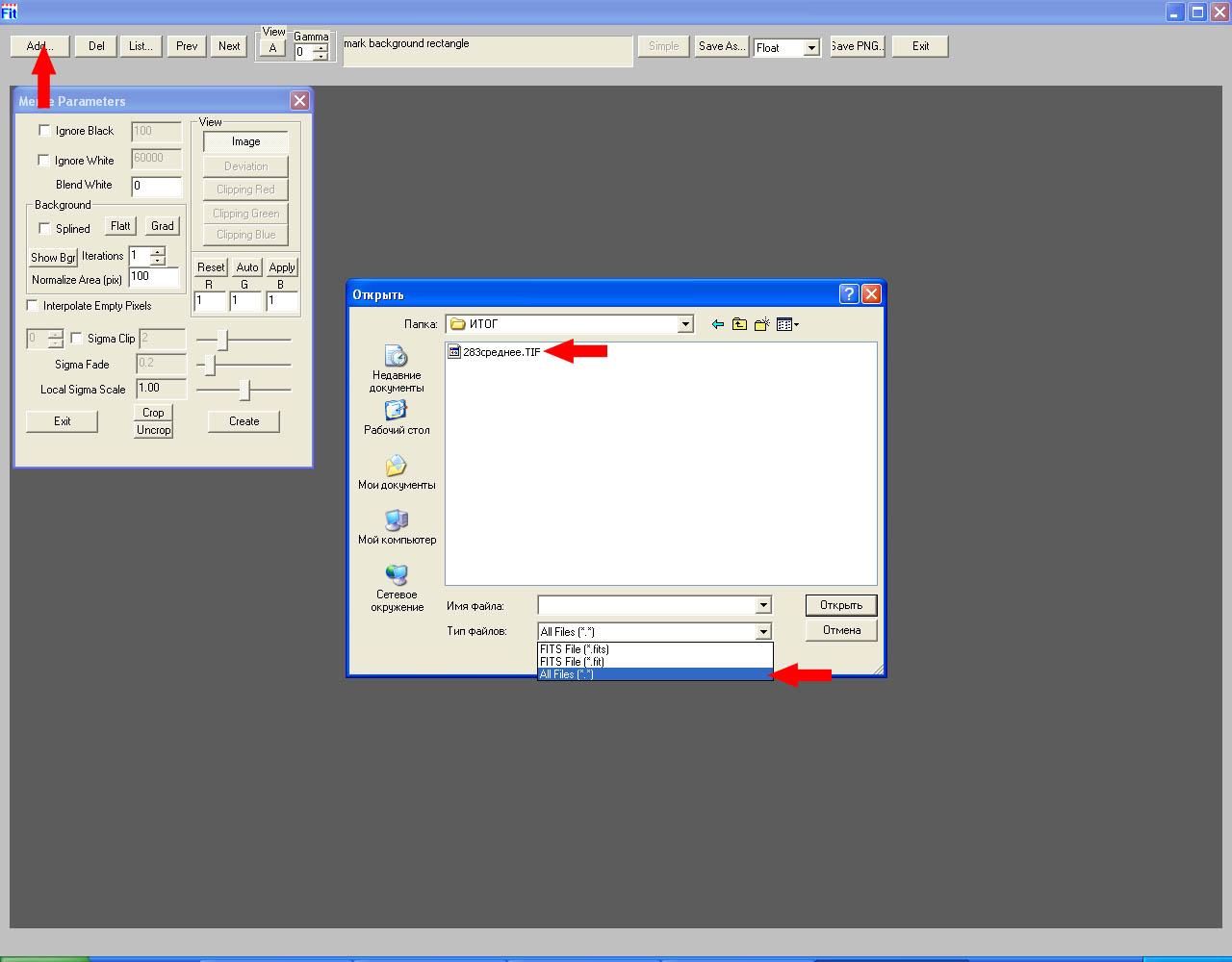

Сообщение  Заголовок сообщения: Re: Обработка астрофото ДипСкай и комет (DeepSkyStacker и да  |  Добавлено: 29.11.2014 20:42
Продолжим Обработка астрофото ДипСкай и комет (DeepSkyStacker и далее) 29 Ноябрь 2014 20:42
Запустим FITStaker и нажмем клавишу Add для загрузки нашего итогового файла TIF (или FITS), сохраненного двумя постами выше.
FITStaker по умолчанию работает с файлами FIT, может работать и с TIF, и с PNG

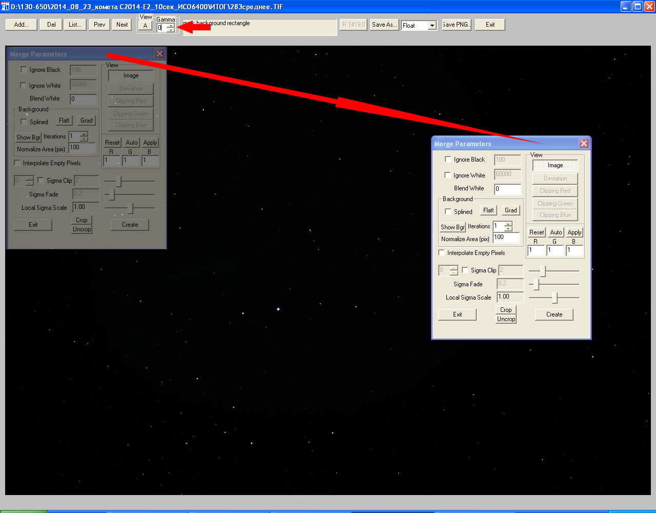

Сообщение  Заголовок сообщения: Re: Обработка астрофото ДипСкай и комет (DeepSkyStacker и да  |  Добавлено: 29.11.2014 20:47
Открытый файл по виду мало чем отличается от его же вида в DeepSkyStacker, но это пока не отличается.
По желанию перетащим мышкой окошко Megre Parameters в любое место экрана, что бы оно не закрывало нашего объекта – трека кометы.
И, важно, добавим значение параметра Gamma.
Обработка астрофото ДипСкай и комет (DeepSkyStacker и далее) 29 Ноябрь 2014 20:47
Я обычно использую значения от 30 до 50 в зависимости от уровня фона и шумов изображения.

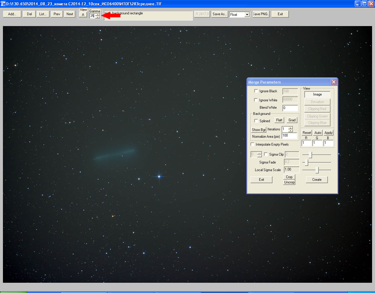

Сообщение  Заголовок сообщения: Re: Обработка астрофото ДипСкай и комет (DeepSkyStacker и да  |  Добавлено: 29.11.2014 21:01
После увеличения параметра Gamma наше изображения преобразится: появится гораздо больше звезд, сильнее проявится трек кометы, появятся насыщенные цвета, чего не было ранее.
Однако проявилось и виньетирование, которое обычно убирают flat-файлами.
Обработка астрофото ДипСкай и комет (DeepSkyStacker и далее) 29 Ноябрь 2014 21:01

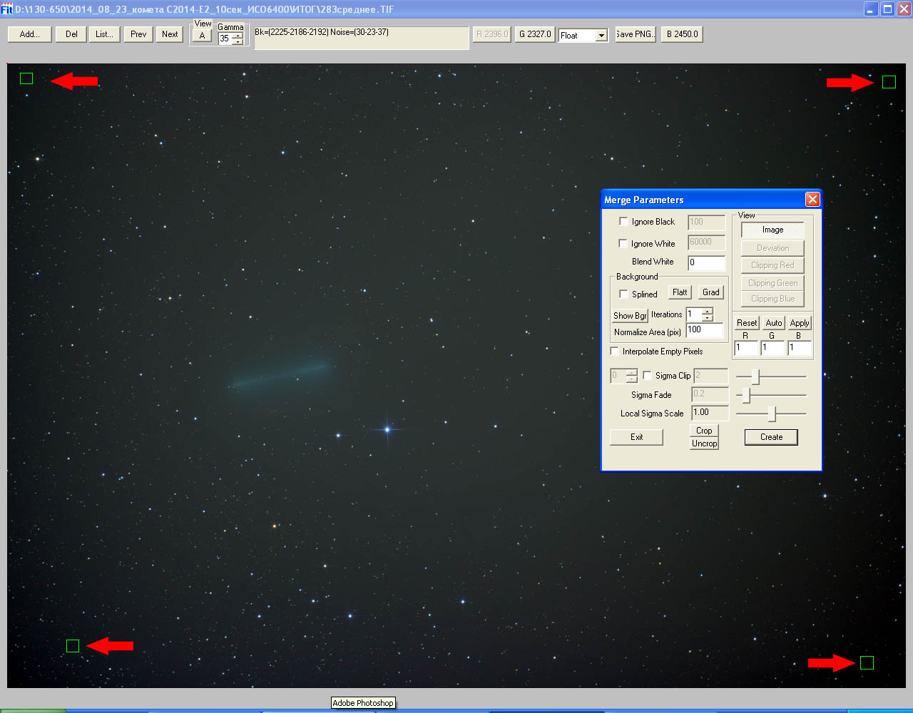

Сообщение  Заголовок сообщения: Re: Обработка астрофото ДипСкай и комет (DeepSkyStacker и да  |  Добавлено: 29.11.2014 21:06
Теперь два важных шага:
Первый:
Необходимо отметить зелеными прямоугольниками части фона без звезд. Для этого левой кнопочкой мыши отметим один участок, затем, придерживая клавишу Shift, отметим другие зеленные участки.
Обработка астрофото ДипСкай и комет (DeepSkyStacker и далее) 29 Ноябрь 2014 21:06
Я обычно отмечаю четыре участка вблизи углов кадра, можно выделить и большее количество таких участков, но не менее трех.
Сообщение  Заголовок сообщения: Re: Обработка астрофото ДипСкай и комет (DeepSkyStacker и да  |  Добавлено: 29.11.2014 21:09
Второй:
Необходимо правой кнопочкой мыши отметить красным прямоугольником наш ДипСкай объект – в данном случае трек кометы.
Обработка астрофото ДипСкай и комет (DeepSkyStacker и далее) 29 Ноябрь 2014 21:09
Если в кадре присутствуют несколько ДипСкай объектов, лучше отметить каждый из них, придерживая клавишу Shift
