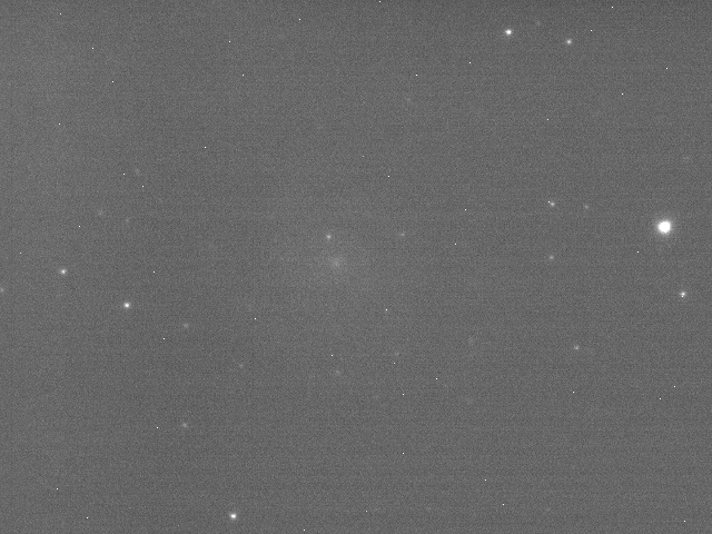

Вчерашняя м51-Водоворот,дудка 80мм,с балкона,кадры 13ти секундные,автоведение,393 кадра,хотел гораздо побольше но...облака не дали, и за это спасибо погоде.

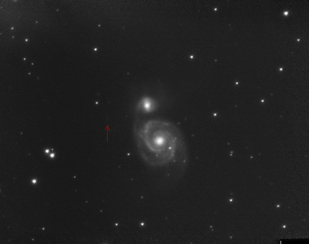

Там еще и маленькая галактика проработалась. Указал стрелочкой. Надо бы еще свет копить.

Сообщение  Заголовок сообщения: Re: Фото Дипскай на планетную камеру  |  Добавлено: 13.07.2015 21:20
Миш я за, но тучи...,мне б погоду так поставил бы часа на 4.
Сообщение  Заголовок сообщения: Re: Фото Дипскай на планетную камеру  |  Добавлено: 13.07.2015 21:23
Ну то понятно. Но, будем учиться складывать фото разных сессий.
Сообщение  Заголовок сообщения: Re: Фото Дипскай на планетную камеру  |  Добавлено: 13.07.2015 21:25
А вот с разных сессий это надо у Игоря спросить.
Сообщение  Заголовок сообщения: Re: Фото Дипскай на планетную камеру  |  Добавлено: 14.07.2015 08:22
Можно складывать из разных сессий. Только желательно чтобы все установки камеры были одинаковые и камера не снималась с телескопа, так будет проще с калибровкой.
Если это не так, то можно:
1. Сложить сессии по отдельности (с родными калибровочными), а потом сложить итоговые файлы.
2. Загоняем кадры всех сессий (в том числе и разные калибровочные) в ДипСкайСтекер, обязательно устанавливаем метод сложения изображения - ШИРОКИЙ ДИНАМИЧЕСКИЙ ДИАПАЗОН (Entropy Weighted Average) и программа сама разберется как сложить разные сессии.

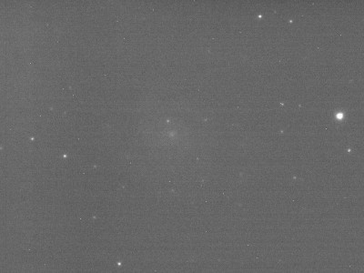

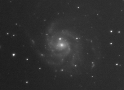

Вот дошло дело до м101,20ти секундные кадры,467 кадров но этого маловато,короткая дудка 80 мм, с балкона,автоведение,обработка ДСС,только дарки.
Фото Дипскай на "планетную" камеру 16 Июль 2015 18:43 второе
вот одиночный они немного на совпадают по размеру ,сложеный немного обрезаный.
Фото Дипскай на "планетную" камеру 16 Июль 2015 18:43 первое
.Короче по этой галактике надо бы часов 6-7 чтоб было что-то видно.

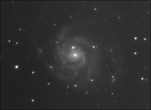

вот одиночный они немного на совпадают по размеру ,сложеный немного обрезаный. Короче по этой галактике надо бы часов 6-7 чтоб было что-то видно.
Валера,
М101 очень сложный объект, рукава выташить очень сложно, особенно в черте города.
У Вас получилось, поздравляю, молодца!
