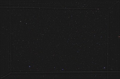

Виктор Вихров писал(а):
Но из 80 сложилось 64 почемуто
Возможно 16 оставшихся были смазаны Подскажи по обработке астропейзажей 28 Июль 2015 20:10 первое

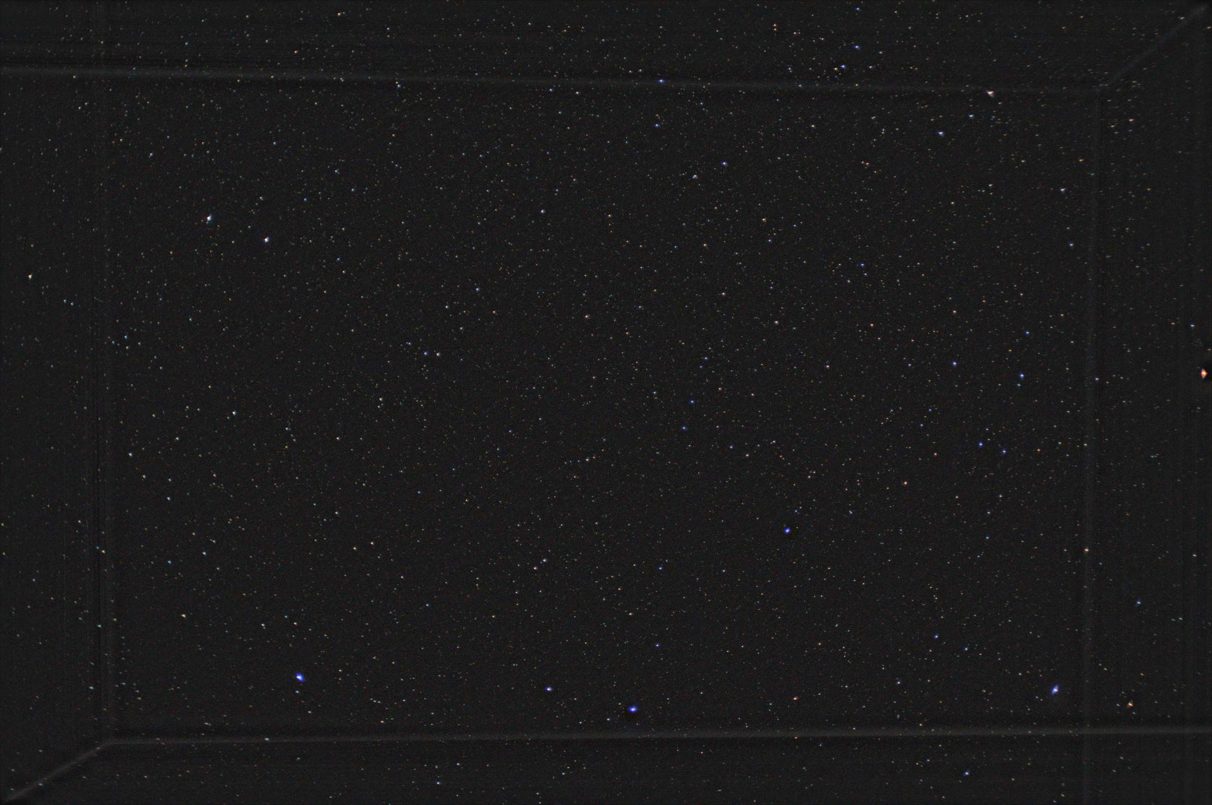

PNG, файла выше необработанный. И что там за прямые видны ближе к краям чуть светлее фона
Вот, получили более-менее нормальный результат,
повысил чуть гамму и покрутил уровни
А полосы - это следы от краев кадров серии, при съемке с неподвижного штатива так будет всегда.
Либо обрезаем итог, либо складываем режимом Пересечение (получим тотже кроп), либо снимаем на монтировке с ведением Подскажи по обработке астропейзажей 28 Июль 2015 20:10 второе

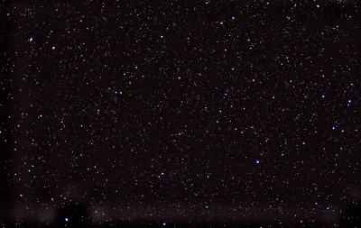

Не смазаны, они из серии 380,что я выложил сейчас. И может подскажете что крутить в ФШ,хотя бы основное для начала. Обычные обрабатываю в LR
NEX5N,6
Сообщение  Заголовок сообщения: Re: Подскажи по обработке астропейзажей  |  Добавлено: 28.07.2015 20:58
В ФШ для начала освойте инструмент УРОВНИ (LEVEL) - регулируем гистограмму, т.е. величину черного, серого и белого. Подробное описание этого инстумента ищите в Сети - там много уроков по ФШ.

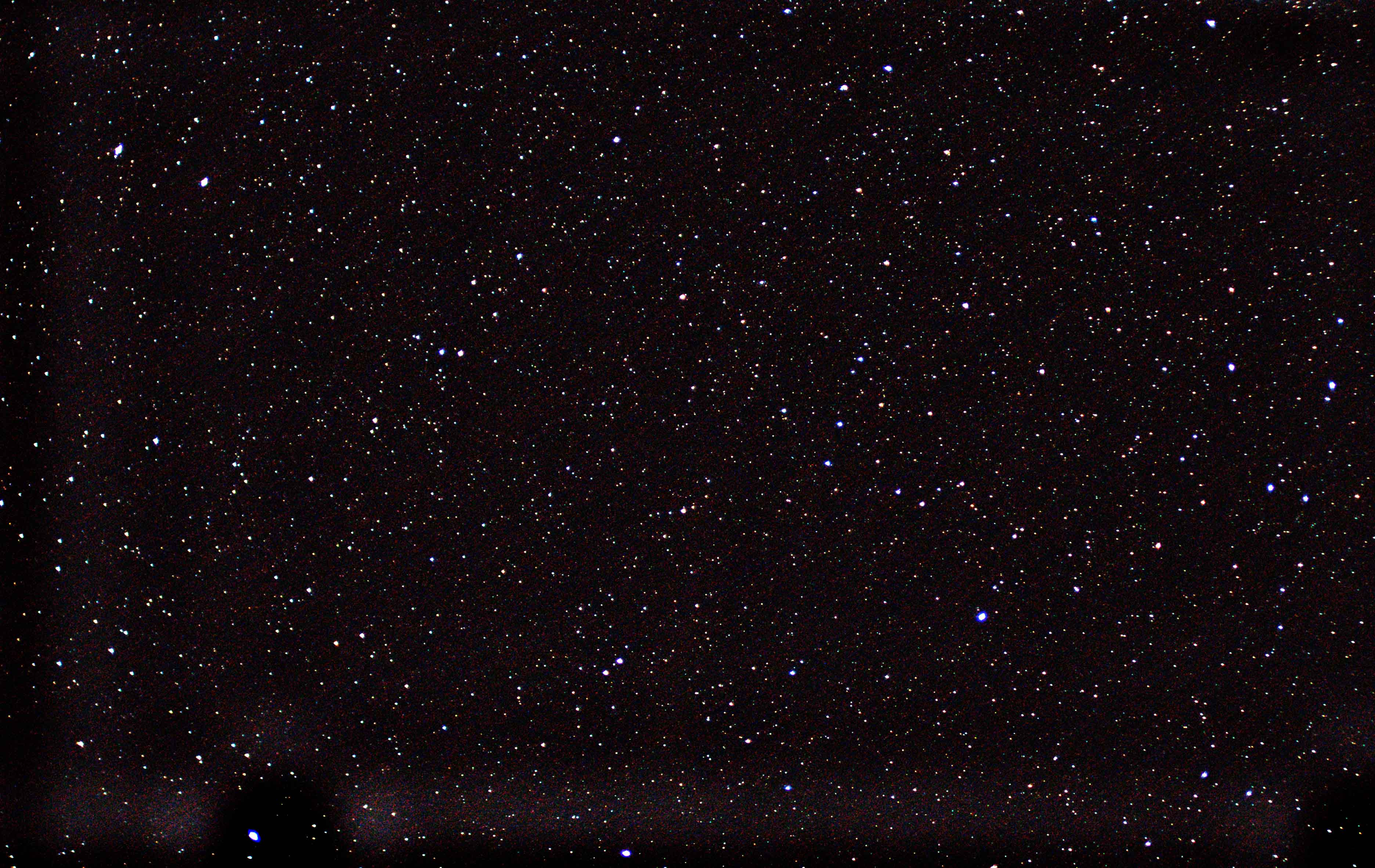

DSO380g30
Версия 2, проба крутилки в ФШ.
NEX5N,6
Сообщение  Заголовок сообщения: Re: Подскажи по обработке астропейзажей  |  Добавлено: 30.07.2015 14:47
DSO380g30
Уже лучше Подскажи по обработке астропейзажей 30 Июль 2015 14:47 первое
Но фон внизу пятнистый - это от неудачно подобраных красных и зеленых областей в Фитсекере, или возможно от земных объектов Подскажи по обработке астропейзажей 30 Июль 2015 14:47 второе
