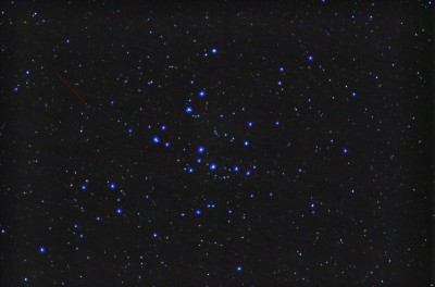

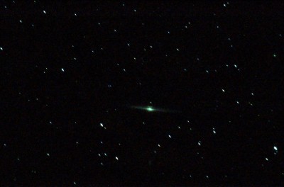

галактика игла в волосах вероники, незнаю ее обозначения из сессии с сомбреро.
Комментарий к файлу: S\W BKP 2001 Pentax k-x точно не помню вроде барлоу 3х EQ2 самодельное ведеие по оси восхождения городская засветка частный двор 6 кадров по 10 сек. iso 12800

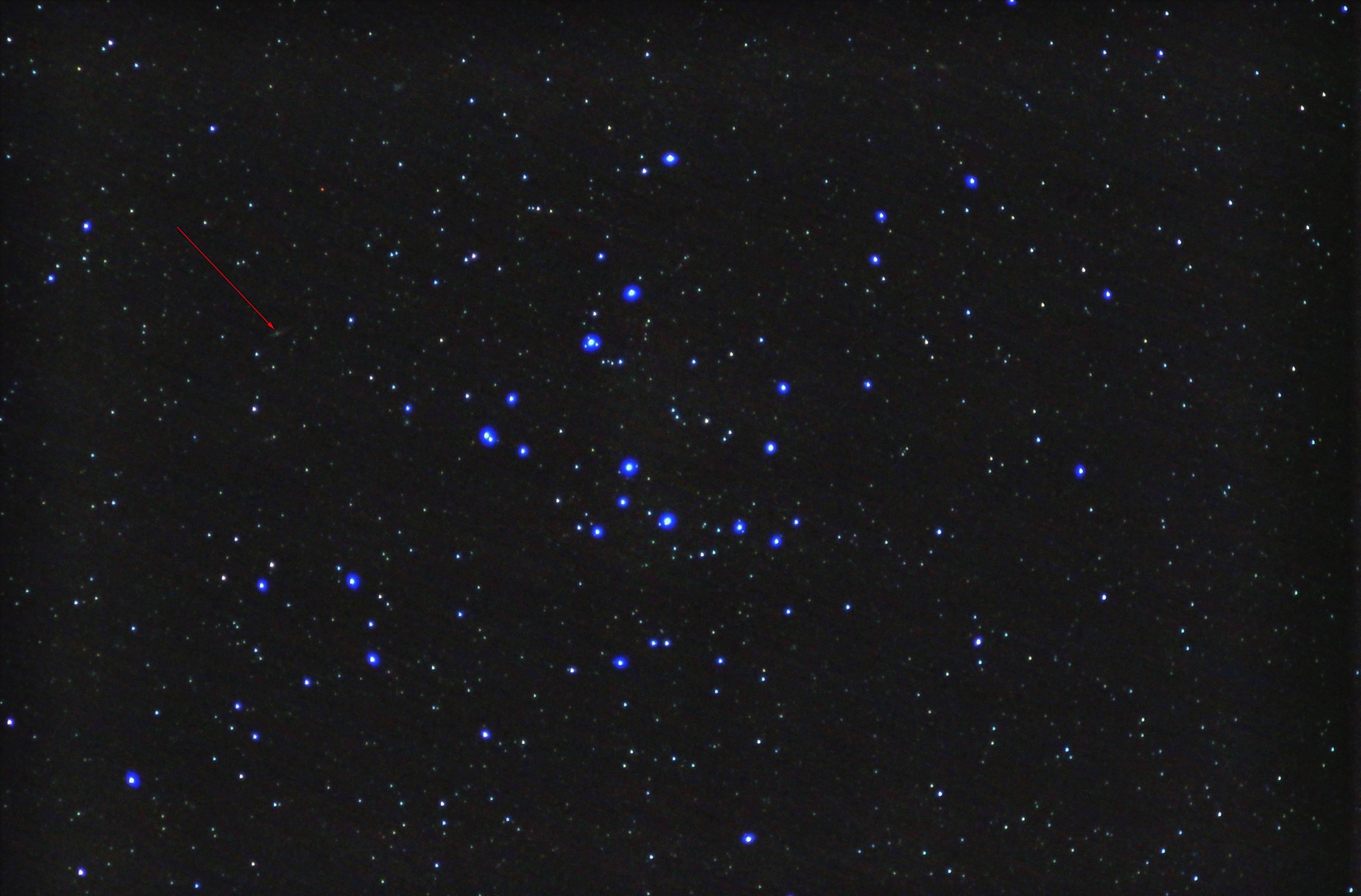

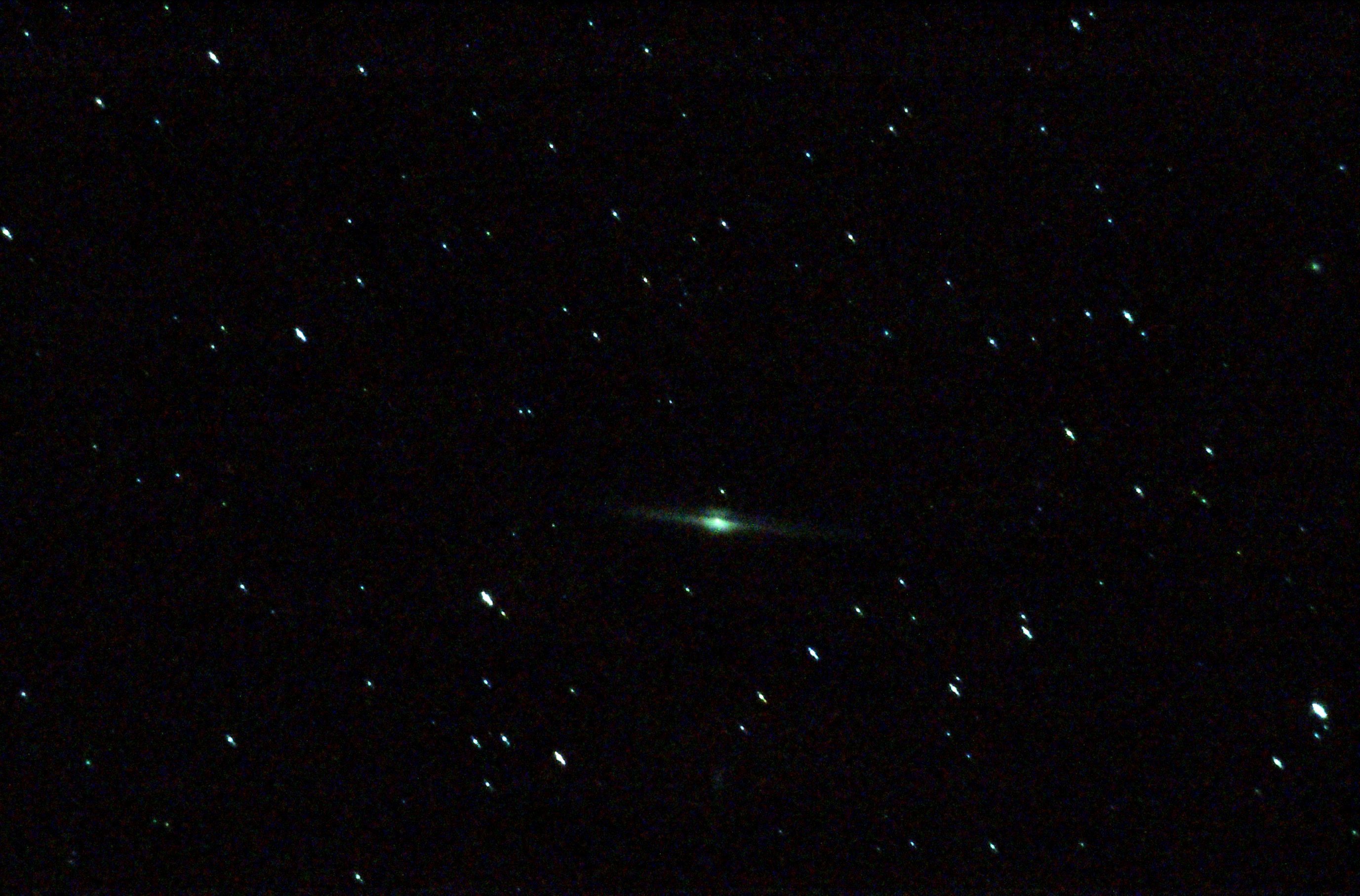

нашел я иглу таким способом:
Комментарий к файлу: штатив 135\f2,8 PENTAX K-X 20 кадров по 3 сек. iso 12800 + 4 дарка красная засветка обработка DSS.FITS.FSIwiever

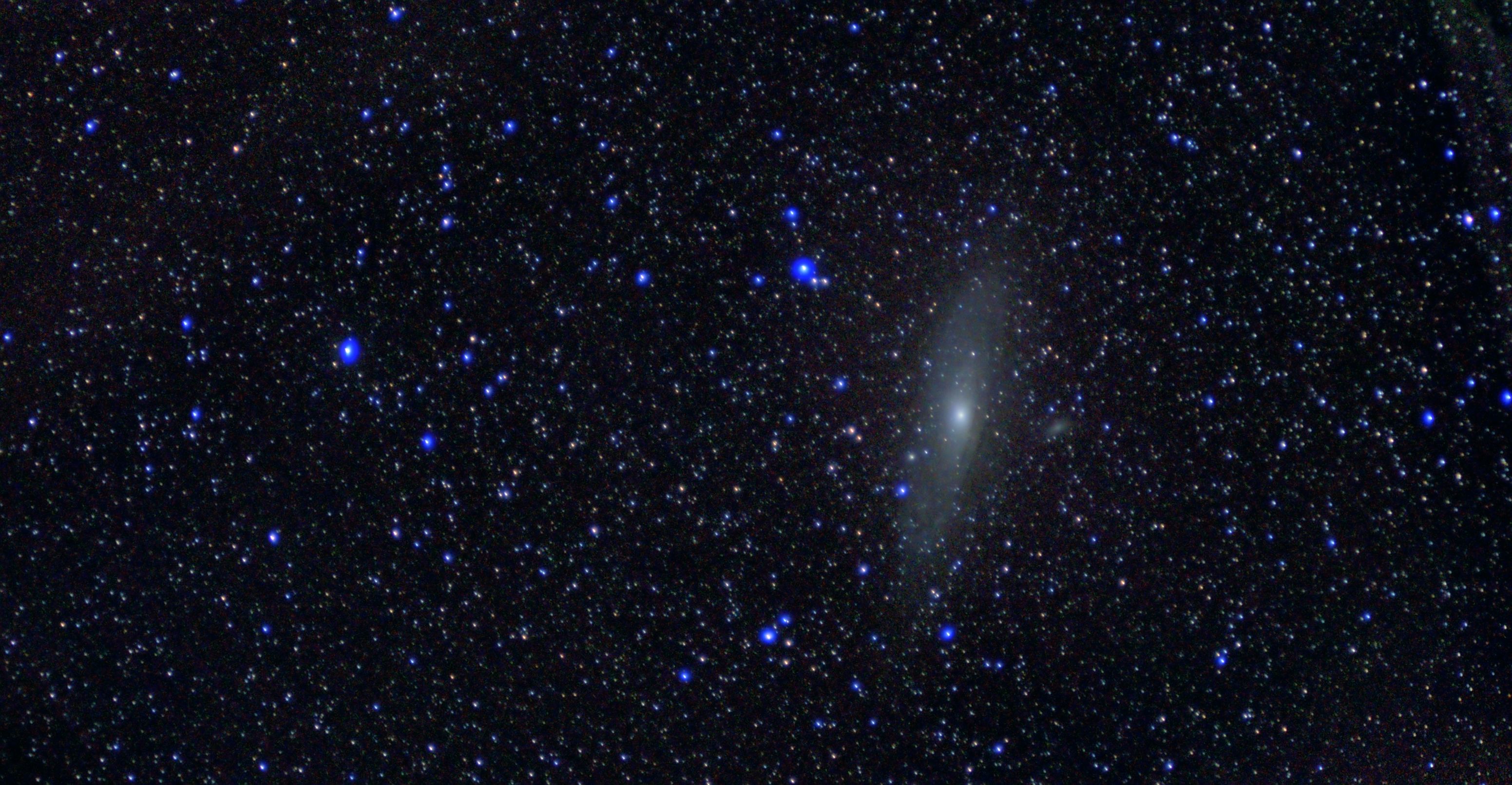

Андрей Майстренко,м31 у вас получилась супер!скажите пожалуйста на 200мм какая была диафрагма?
когда я фотаю на открытой 135мм\2.8 у меня звезды в ауре, както так Фото объектов Мессе, NGC, IC и др. каталогов. 08 Октябрь 2017 15:53
Комментарий к файлу: штатив городская засветка Pentax k-x 135mm\2.8 iso12800 60 кадров по 3 сек. + 10 дарков DSS.FITS.FSTWiever

Андрей Майстренко
Сообщение  Заголовок сообщения: Re: Фото объектов Мессе и NGC  |  Добавлено: 08.10.2017 18:03
Регистрация: 12 окт 2015
Посты: 33
f/4, ISO 800.

Сообщение  Заголовок сообщения: Re: Фото объектов Мессе и NGC  |  Добавлено: 08.10.2017 19:28
Ольга Локоткова писал(а):
когда я фотаю на открытой 135мм\2.8 у меня звезды в ауре, както так Фото объектов Мессе, NGC, IC и др. каталогов. 08 Октябрь 2017 19:28
Да, хроматизм заметен. А что именно за объектив?
Ольга Локоткова
Сообщение  Заголовок сообщения: Re: Фото объектов Мессе и NGC  |  Добавлено: 08.10.2017 19:58
Регистрация: 07 окт 2017
Посты: 30
HANIMEX фикс 135мм \F 2.8-22 я переделал баьонет под pentax ,теперь чуть перебегает за бесконечность Фото объектов Мессе, NGC, IC и др. каталогов. 08 Октябрь 2017 19:58 первое ,

Сообщение  Заголовок сообщения: Re: Фото объектов Мессе и NGC  |  Добавлено: 08.10.2017 20:23
Попробуйте его задиафрагмировать до 5,6 или даже до 8, ставьте на еку2 (без телескопа) и снимайте с ведением с выдержками 20-30сек. Думаю результат будет лучше.
П.С. Я на аналогичном объективе диафрагму 2.8 применяю только по относительно быстрым кометам, когда вид звезд не очень важен, а выдержка нужна поменьше.
