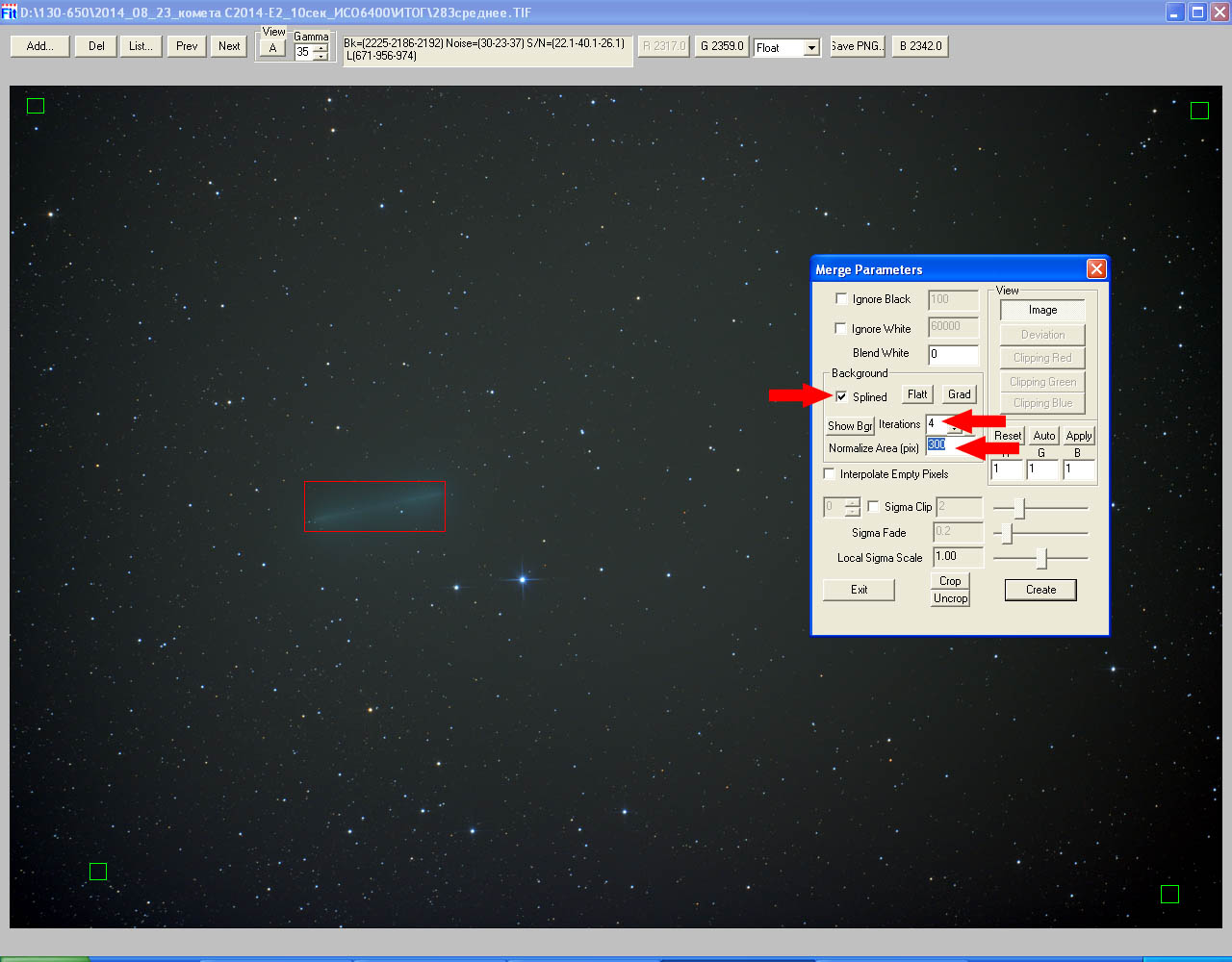

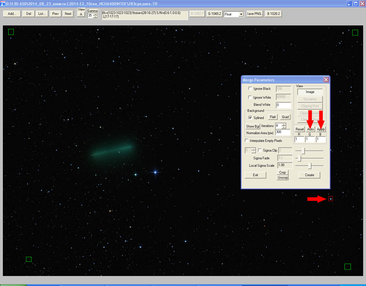

Сообщение  Заголовок сообщения: Re: Обработка астрофото ДипСкай и комет (DeepSkyStacker и да  |  Добавлено: 29.11.2014 21:16

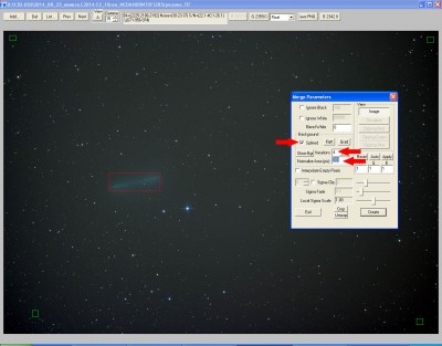

Теперь в окошке Megre Parameters установим галочку Splined (сглаживание), Iteration = 4 (количество проходов), и самое главное установить подходящее значение Normalize Area в пикселях.
Обработка астрофото ДипСкай и комет (DeepSkyStacker и далее) 29 Ноябрь 2014 21:16
Это важный момент, от значения Normalize Area зависит получите ли Вы ровный фон неба. Если выбрать неправильное значение можно получить пятнистый или полосатый фон.
Единой рекомендации по параметру Normalize Area нет, но в первом приближение можно взять примерно половину размера красного прямоугольника.

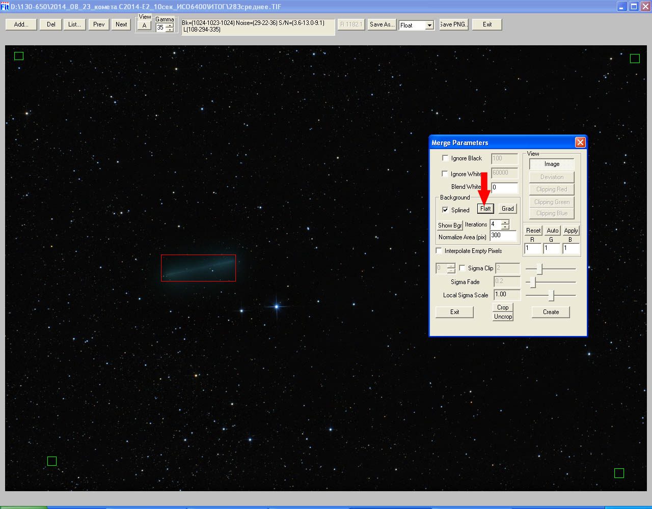

Сообщение  Заголовок сообщения: Re: Обработка астрофото ДипСкай и комет (DeepSkyStacker и да  |  Добавлено: 29.11.2014 21:30

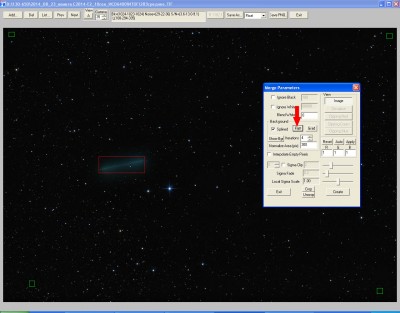

Далее жмем клавишу Flat и получаем ровненький фон с множеством звезд и красивым треком кометы. Кроме виньетирования, эта операция в большинстве случаев уберет и градиент фона (и искусственную, и естественную засветку).
Обработка астрофото ДипСкай и комет (DeepSkyStacker и далее) 29 Ноябрь 2014 21:30
Правда, трек кометы в данной серии не совсем красивый, он немного «съеден» в середине – это результат отбраковки кадров со следами спутников и ошибками ведения.

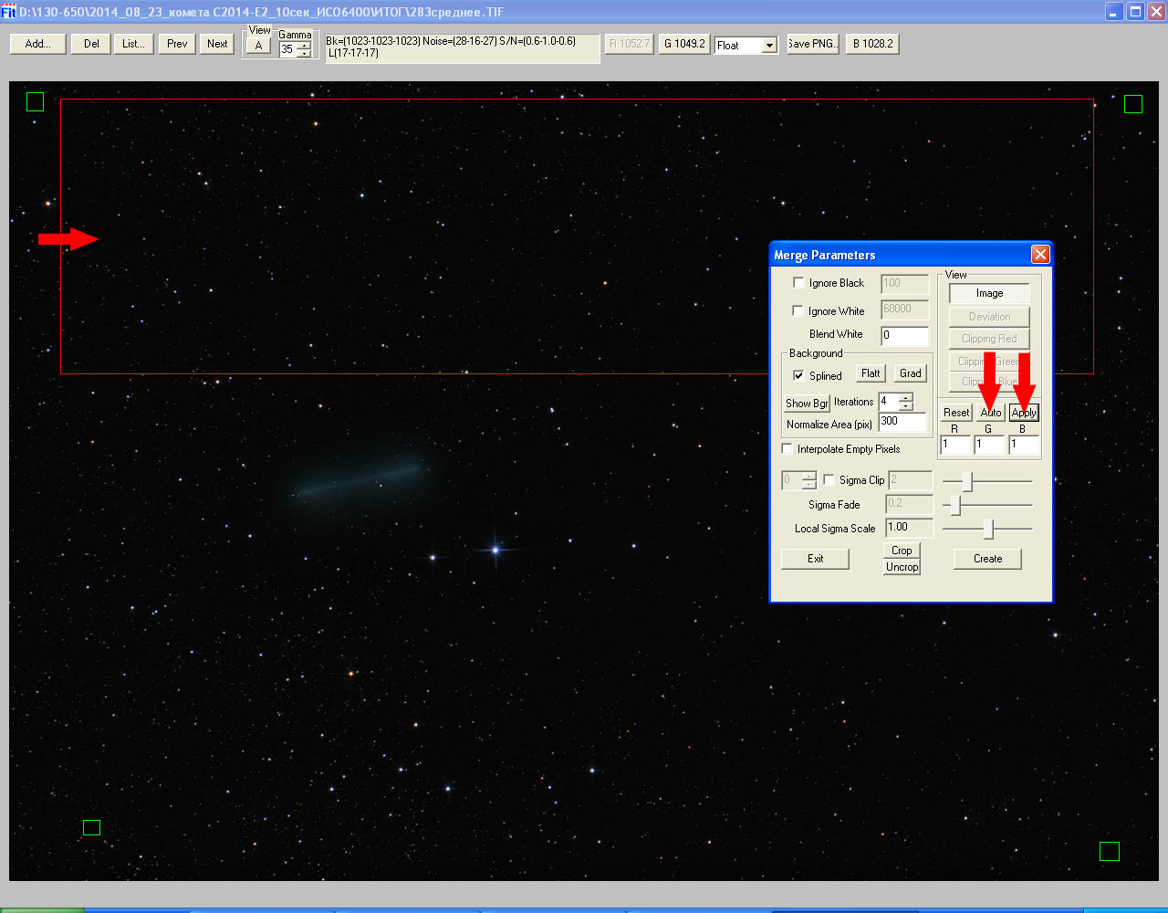

Сообщение  Заголовок сообщения: Re: Обработка астрофото ДипСкай и комет (DeepSkyStacker и да  |  Добавлено: 30.11.2014 13:15
Теперь сделаем баланс цветов на нашем снимке.
Обычно рекомендуют выделить большим красным прямоугольником область звездного фона (без ДипСкай объектов), мотивируя это тем, что в среднем «все звезды» белые.
Далее необходимо поочередно нажать кнопки Auto и Apply в окошке Megre Parameters и программа автоматически выровняет баланс цветов, опираясь на указанное выше предположение.
Обработка астрофото ДипСкай и комет (DeepSkyStacker и далее) 30 Ноябрь 2014 13:15
Сообщение  Заголовок сообщения: Re: Обработка астрофото ДипСкай и комет (DeepSkyStacker и да  |  Добавлено: 30.11.2014 13:20
Мне вышеуказанный способ не очень нравится, поэтому я предпочитаю делать баланс цветов по звезде похожей на наше Солнце, т.е. спектрального класса G2 или близкого к нему.
Определить такую звезду можно по программе-планетарию, тому же Stellarium, например. В нашем случае такая звезда нашлась в правой нижней части кадра.
Отметим ее небольшим красным прямоугольником, теперь поочередно нажимаем кнопки Auto и Apply в окошке Megre Parameters и получаем более правильный баланс цветов.

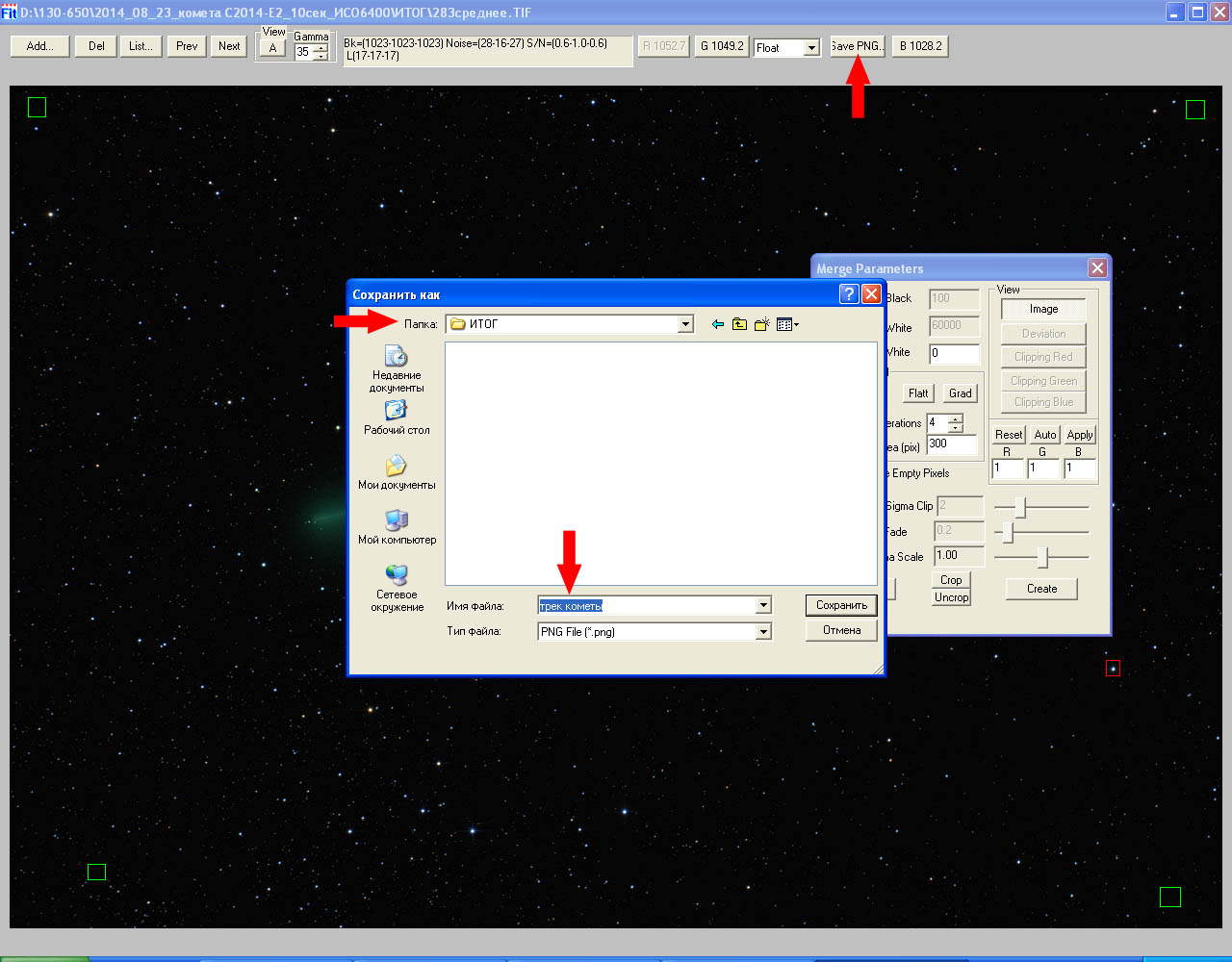

Сообщение  Заголовок сообщения: Re: Обработка астрофото ДипСкай и комет (DeepSkyStacker и да  |  Добавлено: 30.11.2014 13:27

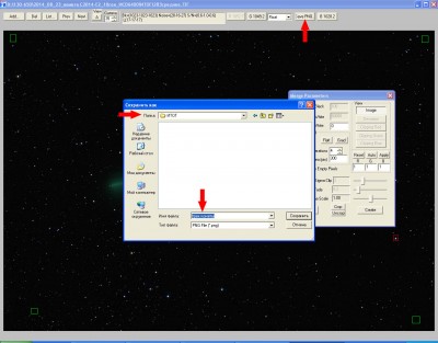

Далее нам остается сохранить наш файл в формате PNG для завершающей обработки в ФотоШопе.
Нажимаем клавишу Save PNG… в верхнем меню, выбираем папку и имя файла.
Назовем его «трек кометы».
Обработка астрофото ДипСкай и комет (DeepSkyStacker и далее) 30 Ноябрь 2014 13:27

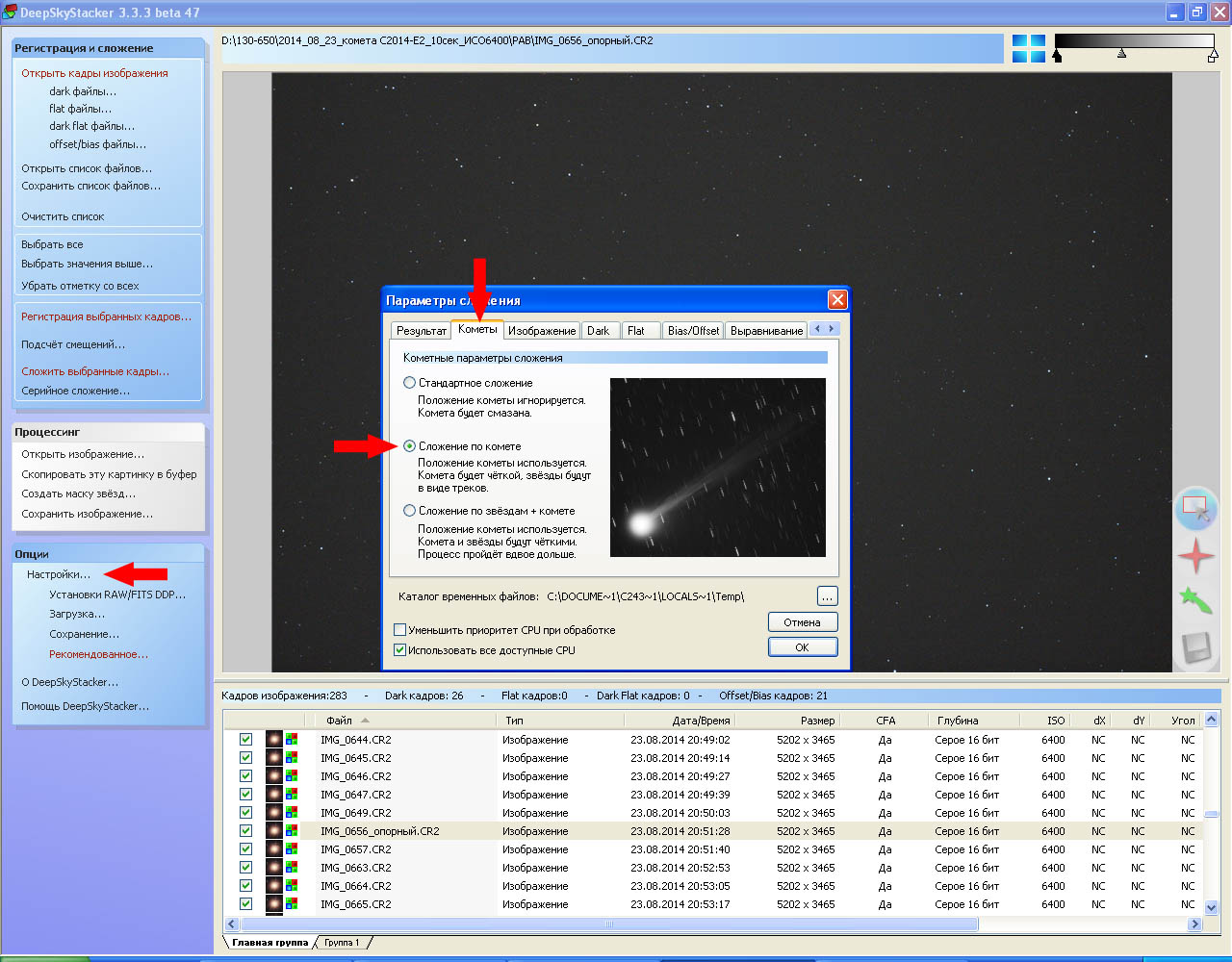

Сообщение  Заголовок сообщения: Re: Обработка астрофото ДипСкай и комет (DeepSkyStacker и да  |  Добавлено: 02.12.2014 11:20

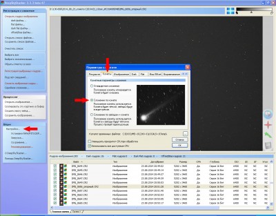

Вернемся в DeepSkyStacker и перейдем к сложению нашей серии по комете. Выбираем Настройки сложения... вкладка Кометы, режим Сложение по комете.
Обработка астрофото ДипСкай и комет (DeepSkyStacker и далее) 02 Декабрь 2014 11:20

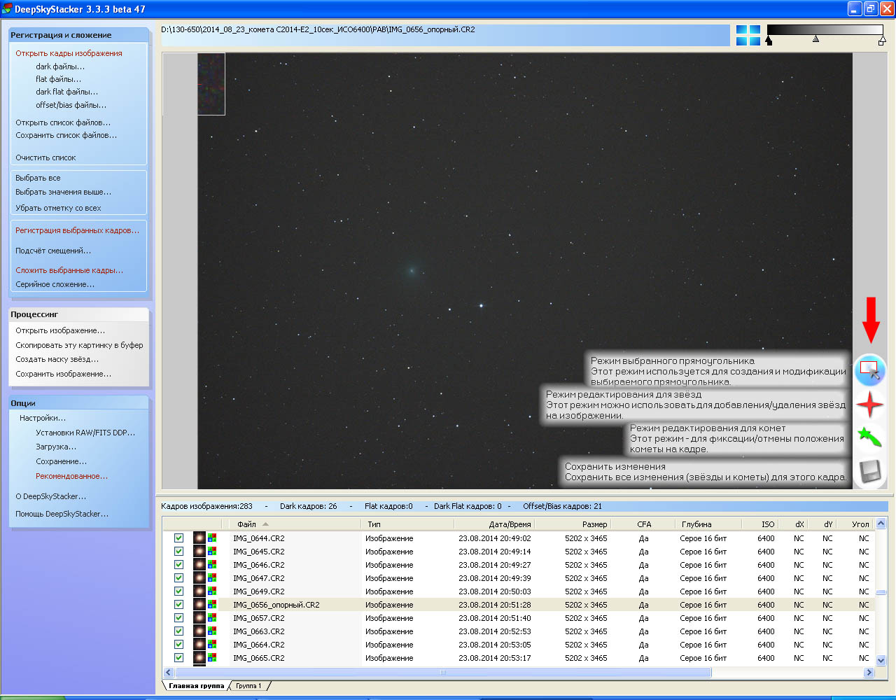

Сообщение  Заголовок сообщения: Re: Обработка астрофото ДипСкай и комет (DeepSkyStacker и да  |  Добавлено: 02.12.2014 11:22
Теперь нам необходимо указать программе, где находится наша комета. Для этого мы воспользуемся небольшим дополнительным меню в правой части окна.
Это меню позволяет:
1. Выбрать для обработки не весь кадр, а какую-то его часть, другими словами - сделать прямоугольный кроп кадра.
2. Редактировать (убирать и добавлять) звезды, т. е. указывать программы на звезды вручную.
3. Редактировать кометы, т. е. указывать программе положение кометы на кадре вручную.
4. Сохранить внесенные нами изменения.
