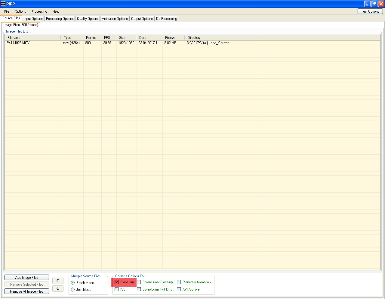

Виталий,
как я предполагал программа PIPP понимает этот видеоформат.

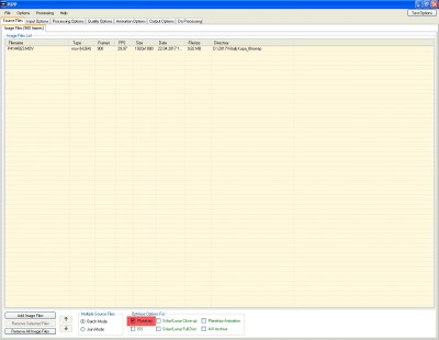

Грузим файл в программу, обязательно установим галочку Planetary, внизу окна (выделил красным)
Фото Юпитера 22 Апрель 2017 15:57 второе

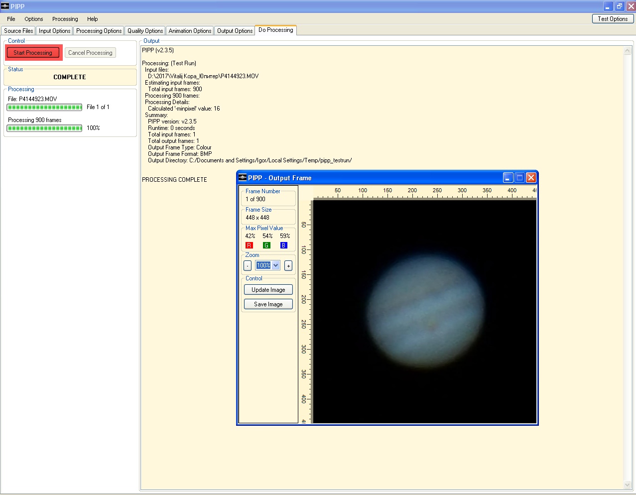

Потом в последнем окне жмем Start Processing (тоже выделил красным)

В итоге имеем папку с непожатым, кропнутым видеороликом формата AVI, который обрабатываем в Регистаке. Правда объем ролика возрос с 10 Мб до 500Мб Фото Юпитера 22 Апрель 2017 15:57

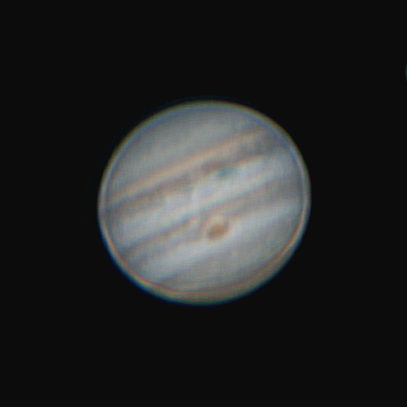

Ну и быстрая обработка этого ролика в Регистаке дала такой результат. Выбрано всего 400 кадров из 900.
Фото Юпитера 22 Апрель 2017 16:17
Кольцевой артефакт по краю диска обусловлен сжатием видео в фотоаппарате, его можно устранить при дальнейшей обработке. Или же записывать непожатое видео. Но не все фотоаппараты это умеют.
Так, что записывайте более длинные ролики по 2-2,5 минуты, выбирайте лучшие 2-2,5 тысячи кадров и результат будет значительно лучше.
