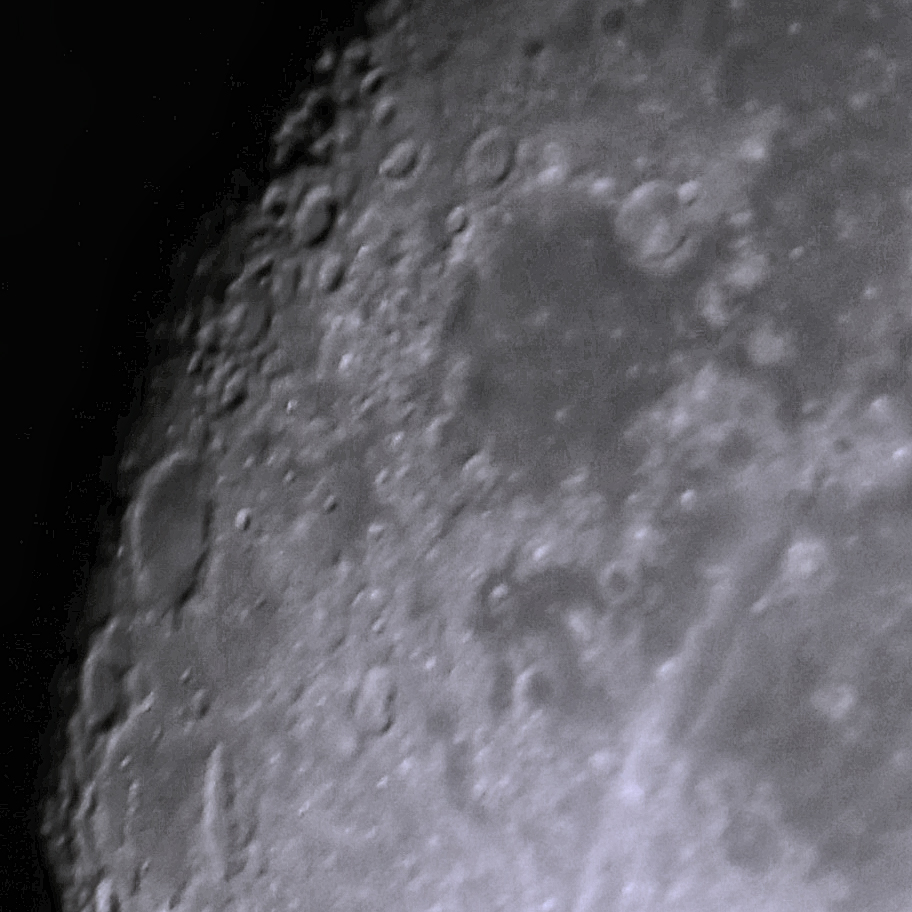

Суточная либрация Луны составляет чуть меньше 1 градуса (в лунных координатах). Что при наблюдении с Земли составит около 10 угловых секунд в сутки, или 0,4 угловые секунды за час.
Расскажите в каких местах наблюдения атмосфера позволяет снимать с таким разрешением? Где сиинг меньше, чем 0,4"?
Славик,
на какой монтировке получены Ваши снимки за 1,5 часа? МИД азимутал?
Вы прекрасно продемонстрировали вращения поля за это время, а не либрацию Наши фотографии Луны. 28 Июль 2016 16:11

Сообщение  Заголовок сообщения: Re: Наши фотографии Луны.  |  Добавлено: 28.07.2016 16:35
Регистрация: 06 июл 2016
Посты: 58
Спасибо всем, много полезного узнал. )
1. У меня я так понимаю азимутальная автоматическая монтировка (с ней кстати отдельно надо будет разбираться, потому что я ее позиционирую пока только по Луне или Марсу и если честно она чет отстает).
2. Славик, действительно я заметил что если сложить 3 кадра подряд оно их сшивает неплохо, а если включить уже обработанные или откуда-то не по порядку, то начинает карусели выводить. Кстати о каком плагине для Photoshop для асторофото идет речь? Я ничего не нашел специального. (
3. Виталий, действительно отличный кадр для одиночного, спасибо за пример, буду стараться так же попасть. Какая выдержка и ISO если не секрет?
4. Игорь, большое спасибо за всю помощь, особенно с Регистаксом, потихоньку начинаю понимать как он работает, но все же еще много неясного. Думаю у меня просто некачественный исходный материал. Я экспериментировал с выдержками и ISO и резкость так себе.
Как только подвернется удачный день, обязательно поделюсь успехами. Думаю что я уже почти готов попробовать сфотографировать Марс. Наши фотографии Луны. 28 Июль 2016 16:35 Пока жду Барлоу х5 и читаю.
Спасибо всем за участие!
Славик Сс

Да, снимаю на азимутале, т.е. как видит Луну наш вооружённый глаз с Земли, либрация Луны при таком наблюдении довольно приличная.
Конечно, если докапываться до тонкостей, то получается, что это не только либрация Луны, но и либрация Земли, солнечной системы, галактики, и т.д.
Можно использовать разные монтировки, разные программы по сложению кадров, но я пока не видел 100 сложенных кадров полной Луны. Сколько бы любители не пытались, увы ни у кого ничего не получается. (кто же будет первым? Наши фотографии Луны. 28 Июль 2016 16:52 первое Наши фотографии Луны. 28 Июль 2016 16:52 второе )

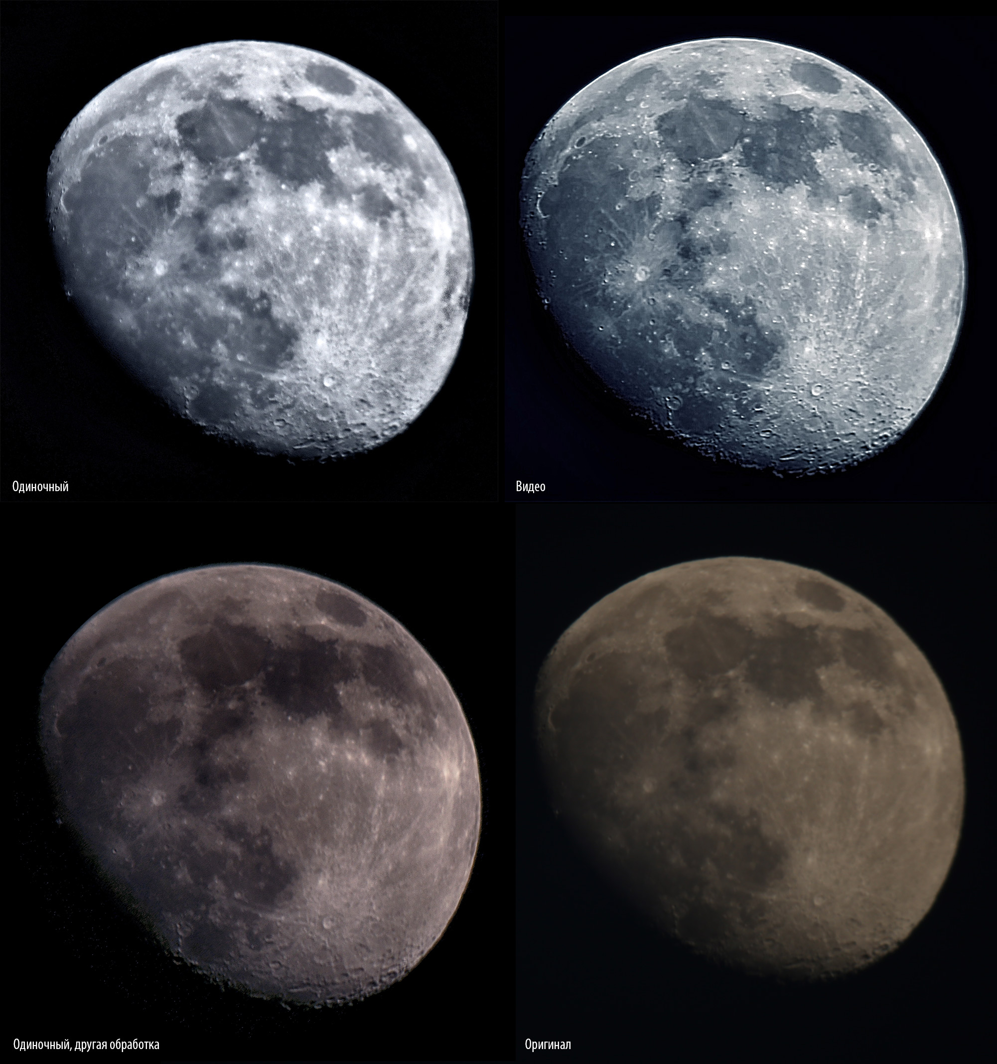

Привет всем, я был в отпуске, и вот возвращаюсь познавать астрофото дальше.
Большое спасибо мистер Няф, за столь большой текст. Я пожалуй соглашусь с вами что без электронного затвора одиночный незамыленый кадр на моем телескопе получить не выйдет. Фотик достаточно тяжел (750 грамм+кольца) телескоп закреплен на монтировке только в одном месте и при срабатывании затвора все изображение передергивает.
Так же большое спасибо за наводку о прошивке, я пока ознакамливаюсь с ней заочно, есть отзывы что после прошивки фотик умирал, до смены акумулятора и флешки. Случаи редкие, но были. В общем, пока читаю и морально готовлюсь, всеж таки мне фотик нужен не только для Астро-фото, а нормальное фото все равно лучше получить через видеоролик. Если перепрошью обязательно поделюсь результатами. Врядли, я в ближайшее время смогу даже приблизиться к таким кадрам как у вас, я снимаю из окна и пока только из окна, носить телескоп я пока неготов, нет еще акумуляторов, да и погода пока что не радует, но я только начал, буду смотреть, выкладывать, слушать советы опытных астрофотографов. Наши фотографии Луны. 14 Август 2016 22:40
Возможно стоит вообще задуматься об астрокамере, но почему то у них очень низкие разрешения, а цена на удивление не маленькая, я надеялся уже в 4к начали снимать...
Выкладываю фото сравнения все делал в одно время так что на всякие помехи и турбулентности грешить не приходится. На видео выдает в принципе нормальный результат, а одиночные кадры мылит. На видео Луна в 1000 pix на фото 3700 pix.

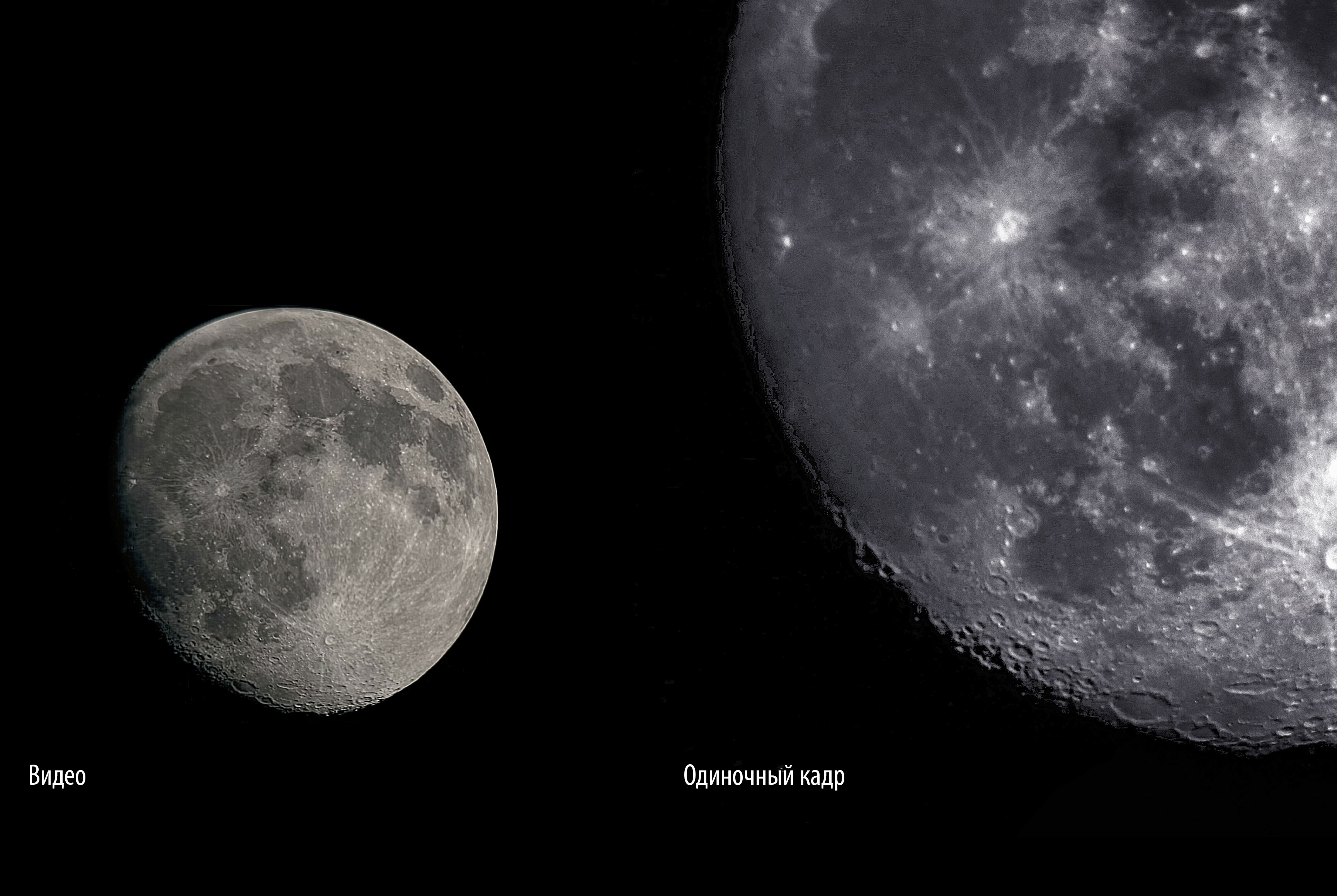

Андрей Атлантов
Сообщение  Заголовок сообщения: Re: Наши фотографии Луны.  |  Добавлено: 15.08.2016 22:29
Посты: 58
Сегодняшняя Луна. И сравнение оригинальных масштабов одиночного кадра и видео.
Наши фотографии Луны. 15 Август 2016 22:29 первое
Наши фотографии Луны. 15 Август 2016 22:29 второе
