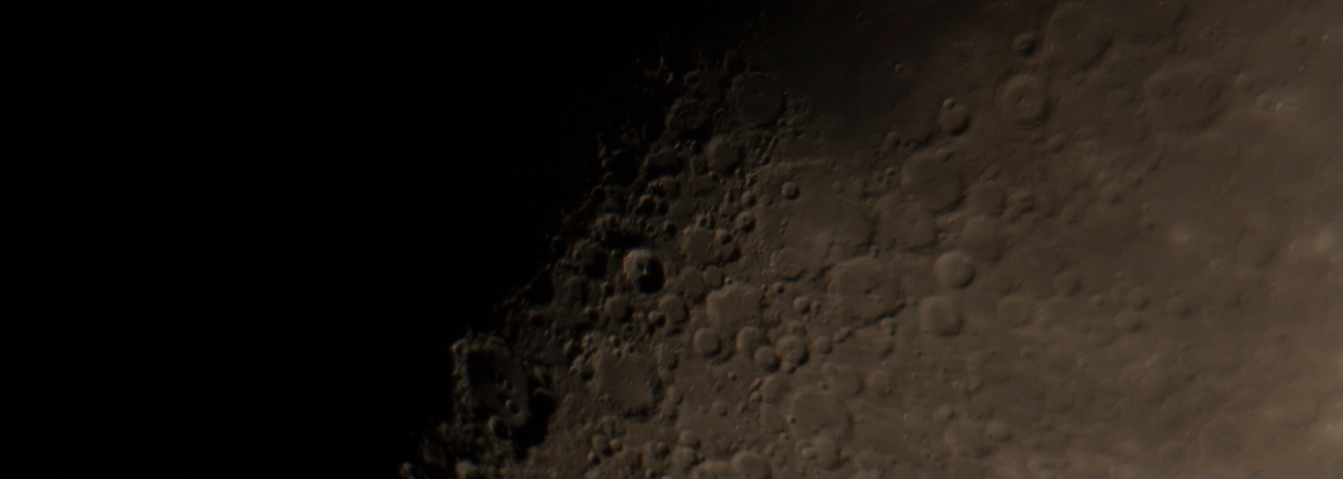

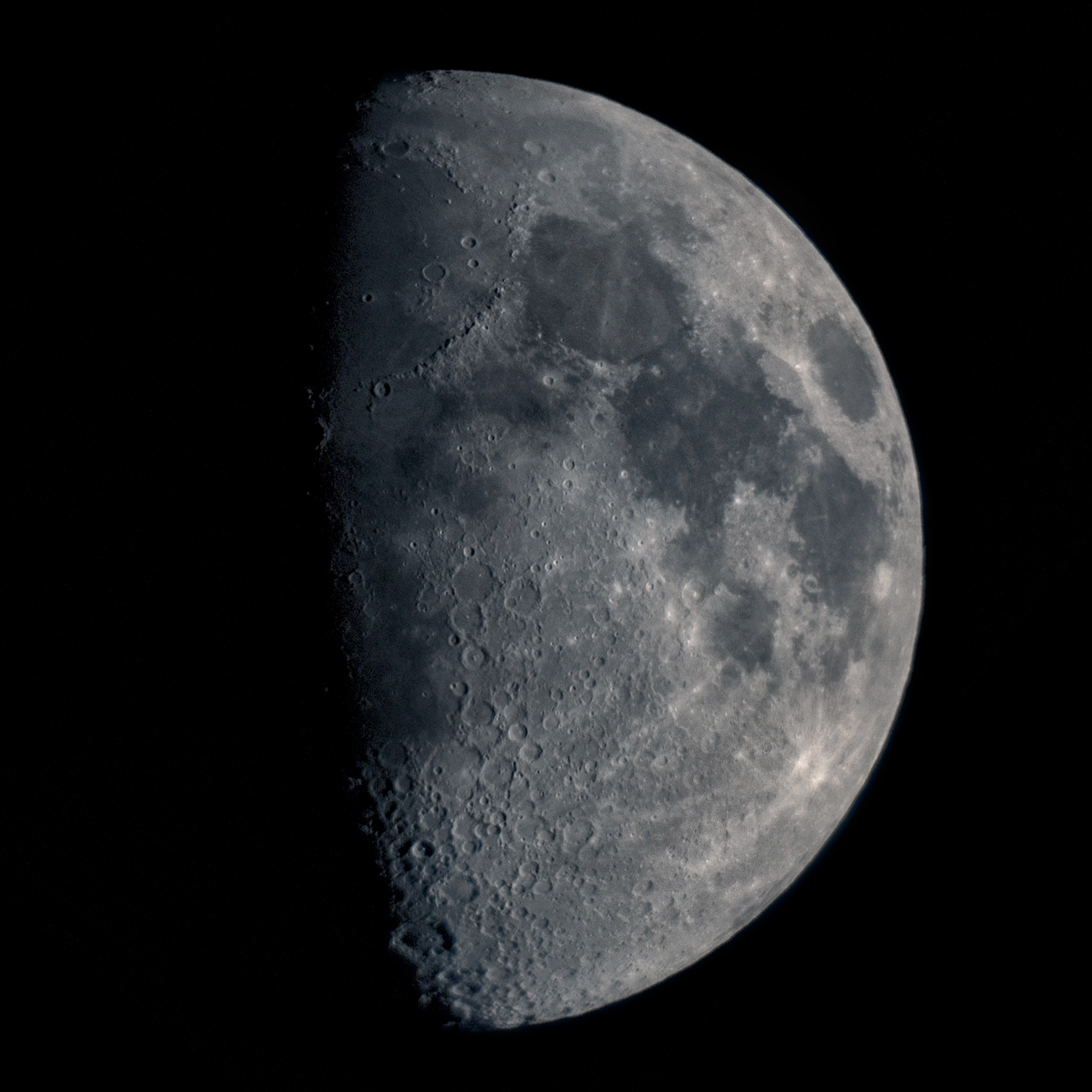

Андрей Атлантов писал(а):
Море ясности и Море спокойствия. ) Съемки на улице.
Celestron 130 SLT, Canon 6D, Barlow lens 2x++
1/160s ISO1600
панорама 2 кадра
Андрей,
это одиночные кадры или было сложение? снимали в каком режиме - фото или видео?
Сообщение  Заголовок сообщения: Re: Наши фотографии Луны.  |  Добавлено: 11.09.2016 14:16
Спасибо, ведут, но приблизительно. Позиционирование по Луне, так что полностью не компенсирует.
ISO надо опускать, но очень темно из-за разгона получается.
Вот поэтому при разгоне, как не странно лучше использовать по возможности цифрозум
он не жрёт свет выдержка получается короче и т.д.
По поводу авто ведения есть такой момент:
если на монтировке есть перевес в какую либо сторону
то ошибка ведения моторов может вносить дополнительный смаз, дрожание и т.д.
В следующий раз стоит попробовать сделать серию кадров по луне без ведения (с выключенными моторами)
Если снимки станут резче, значит подобное явление присутствует и ведение лучше в таком случает отключать.

Одиночные кадры. На природе. Celestron 130 SLT, Canon 6D, Barlow lens 2x++
1/160s ISO1600
панорама 2 кадра. Постобработка - Photoshop

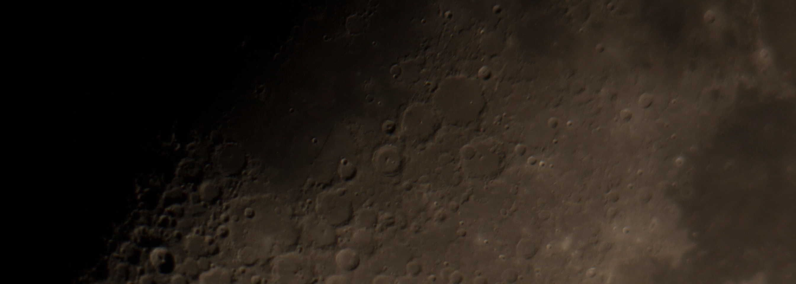

Андрей,
Это одиночные кадры без сложения (дописал), электронной шторкой/ Прошивка Magic Lantern, как советовал мистер Няф Наши фотографии Луны. 11 Сентябрь 2016 14:41 первое module - silent, потом Shoot/Silent Picture/Simple с Live View 10x.
Это не самые лучшие результаты, потому что на приближении Луна двигалась довольно быстро и ведение монтировки позиционированной по Луне, практически не компенсировало.
Думаю подключить телескоп к ноутбуку, чтоб она самоопределял позиционирование и автоматически настраивал движение монтировки. Тогда думаю результат улучшится.
Со сложением одиночных кадров в Registax честно говоря пока не разобрался. По умолчанию он путает кадры и на выходе может выдать несколько дополнительных кратеров. Наши фотографии Луны. 11 Сентябрь 2016 14:41 второе
Вот пару одиночных кадров без обработки, только экспортированы в jpg из dng
P.S. А у этих кратеров есть имена? Хотел подписать Наши фотографии Луны. 11 Сентябрь 2016 14:41 третье
О! Спасибо! Надо будет попробовать, проблема только что времени будет на один кадр, ну может на два-три пока она при разгоне сама не уйдет... Хотя... кто знает, без моторов еще не пробовал снимать.

Сообщение  Заголовок сообщения: Re: Наши фотографии Луны.  |  Добавлено: 11.09.2016 17:33
Одиночные кадры.Celestron 130 SLT, Canon 6D, Barlow lens 2x++
Андрей,
для одиночников очень хорошо Наши фотографии Луны. 11 Сентябрь 2016 17:33 первое
и хорошо, что освоили запись РАВ без механического затвора Наши фотографии Луны. 11 Сентябрь 2016 17:33 второе
А вот Регистак надо осваивать - без сложения хотя бы пару десятков кадров врядли результат улучшится. И рекомендую для Луны применять не шестую версию, а пятую, и начните с одноточечного выравнивания!
Также советую не гнаться за масштабом - потренируйтесь только просто с одной ЛБ, меньше требование к ведению, большую серию снять можно, меньше выдержка, проще в сложении и т.п.
Удачи!

Ну вот, Андрей, стало получше чем "вчера".
По секрету говоря, за "3 дня" можно в космос улететь, было бы только желание.
ISO ставьте минимальное, ISO100, чтоб снимки были чистыми, да и в обработке будет легче.
Выдержка от 1/30 до 1/60..1/120..1/250 и т.д. в таком направлении.
Если бы у меня на Сони была такая прошивка, я бы дал дрозда ещё тогда, а коль ничего не было, приходилось просто щёлкать фотокадры.
Там ещё в прошивке должен быть режим кроп. Т.е. линзу барлоу можно будет выкинуть, увеличение итак нормальное. Но если будет мало, то можно обратно прикрутить, это ж не фотоконкурс с призами.
Лучшие на ваш взгляд raw-ролики можете скинуть на форум, попробую обработать, посмотрю, что можно вытянуть.
Ну и конечно для идеальной ровной картинки нужен лес. Искусственная турбулентность на балконе это кака.
И да, такие ньютоны обязательно нужно проверять на юстировку. Сам себе скоро куплю лазерный коллиматор https://astroscope.com.ua/lazernyj_k ... /11671.htm, так что станет проще.
Чистого неба.

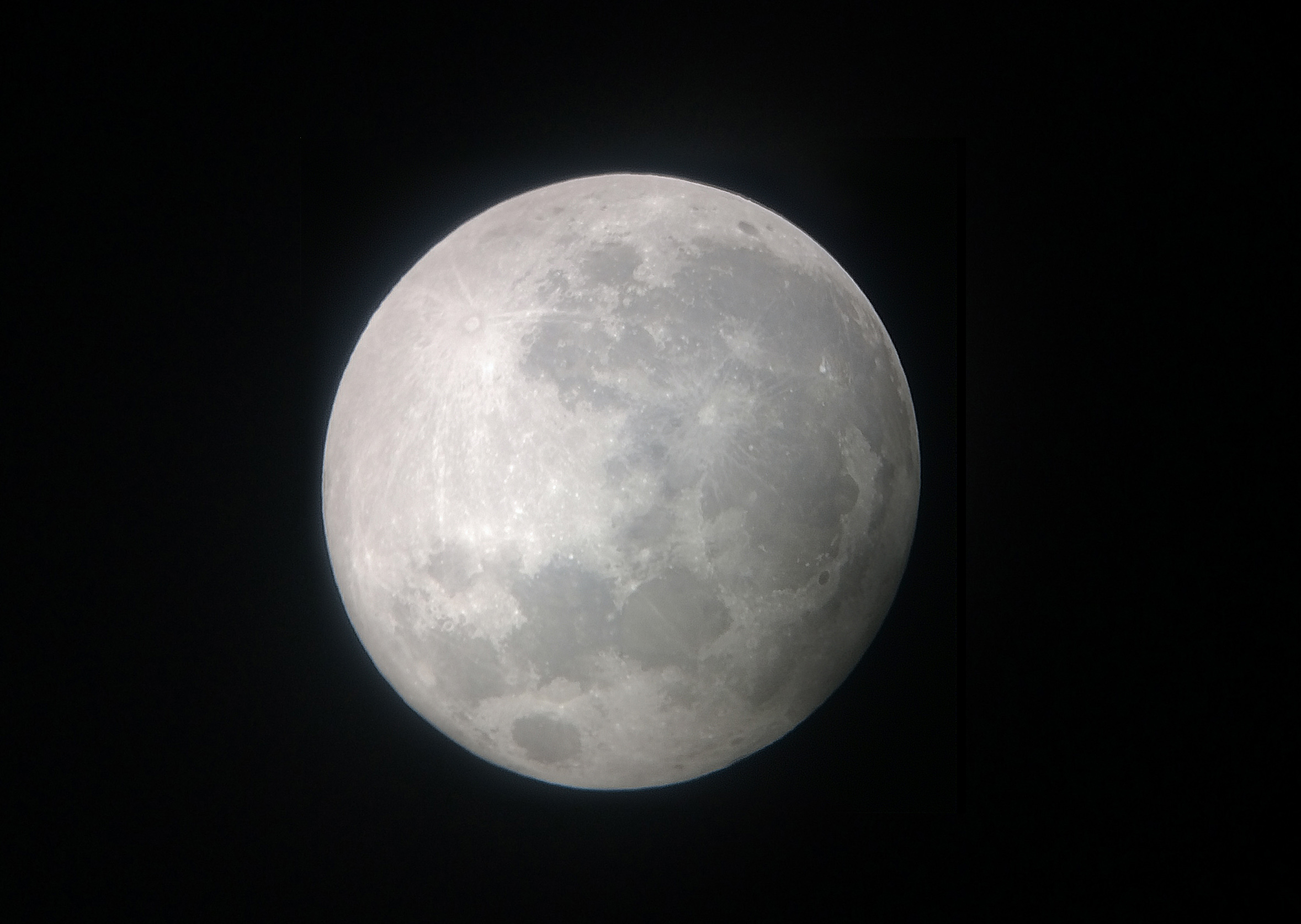

выложу свою первую пробу фото Луны на фоне наблюдений полутеневого лунного затмения.
снимал спонтанно с окна через окуляр на смартфон с рук. 6 фото служил в регистакс....

p.s. возможно можно и больше вытянуть из этих фото, я ещё толком не разобрался в программе...
Сообщение  Заголовок сообщения: Re: Наши фотографии Луны.  |  Добавлено: 17.09.2016 08:43
Отлично - потемнение прекрасно видно!
П.С. Для затмения вполне достаточно и такого масштаба.
