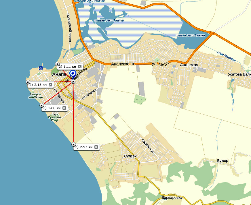

Сообщение  Заголовок сообщения: Re: Фото Юпитера  |  Добавлено: 28.03.2014 11:01
Регистрация: 04 мар 2014
Посты: 81
А море в западной стороне? Далеко? Как сказывается на состоянии атмосферы?
Море с южной, западной и северо-западной стороны Фото Юпитера 28 Март 2014 11:01 Примерное расстояние показал на карте. К слову, уже в 1 км. к югу от города засветка в южной части неба заметно снижается, летом наблюдать окрестности Стрельца - сплошное удовольствие.
По астроклимату - много солнечных дней, но вечером и ночью иногда внезапно облака наползают, особенно со стороны моря. Для прогнозирования погоды пользуюсь спутниковыми картами облачности, а также сервисом meteoblue - он ещё показывает спокойствие атмосферы (сиинг). Что касается планетарной съемки, то лучшие результаты получаются с сентября по декабрь, в феврале и весной хороший сиинг выпадает гораздо реже. Летом нормально снимать удается ближе к утру - вечером и ночью (примерно до 22:00) наблюдать планеты практически невозможно из-за сильно разогретой за день поверхности Земли.

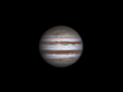

Сообщение  Заголовок сообщения: Re: Фото Юпитера  |  Добавлено: 31.03.2014 11:09
Посты: 81
Вчера по прогнозу атмосфера была плохой (3-1 из 5-5), в реальности так и оказалось. Но, тем не менее, удалось вырвать кусочек более-менее спокойной атмосферы. Юпитер, 30 марта 2014 г., ‏20:42. Sky-Watcher BKP150750EQ5, линза Барлоу НПЗ PAG 3-5x (7x), Canon 550D, PIPP, Autostakkert (3500 кадров из 8500), Registax 6, PS. Масштаб 75%.

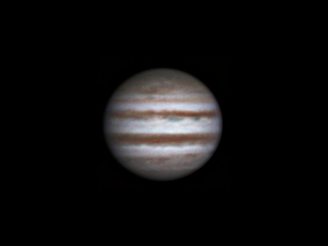

Сообщение  Заголовок сообщения: Re: Фото Юпитера  |  Добавлено: 31.03.2014 21:35
Посты: 81
Юпитер, Европа и её тень. ‎31 ‎марта ‎2014 ‎г., ‏‎22:26. Sky-Watcher SK Mak 90/1250, Vixen Porta II (ручное ведение), линза Барлоу Sky-Watcher 2x с Т-адаптером, Canon 550D (640x480@60fps), PIPP, Autostakkert (3500 кадров из 10000, дриззлинг 1.5х), Registax 6, PS. Масштаб 75%.

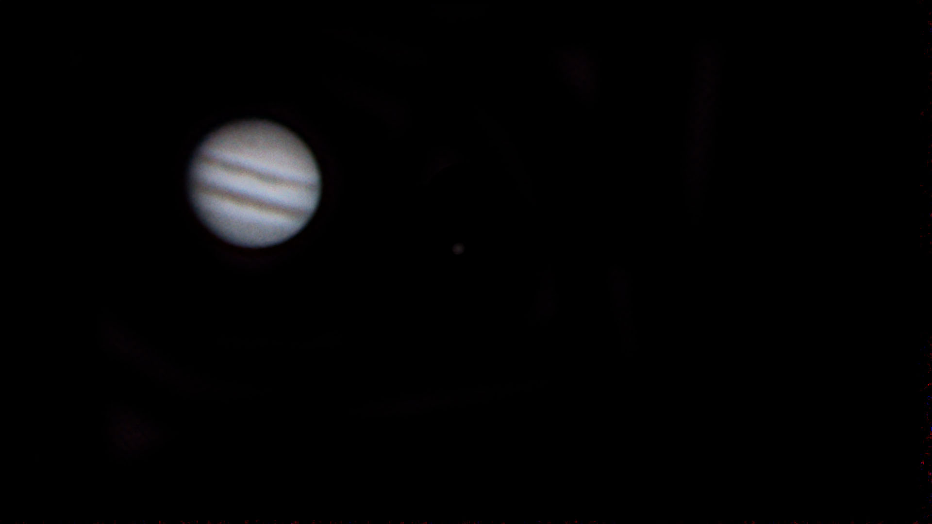

Сообщение  Заголовок сообщения: Re: Фото Юпитера  |  Добавлено: 13.04.2014 19:49
Не такое класное фото как здесь, но вот моё на SW Dob 8.
Юпитер и спутник Ио. SW Dob 8 -Baader Hyperion 3.2 мм - Nikon D5100 - 423 кадра в RegiStax 6 - Минск - 22 41

Сообщение  Заголовок сообщения: Re: Фото Юпитера  |  Добавлено: 13.04.2014 20:06
Кадров маловато, и в фокус похоже не попали.
Сообщение  Заголовок сообщения: Re: Фото Юпитера  |  Добавлено: 13.04.2014 20:26
Сложно было точнее навести, слишком быстро убегал из поля зрения.
Сообщение  Заголовок сообщения: Re: Фото Юпитера  |  Добавлено: 13.04.2014 20:40
