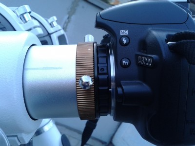

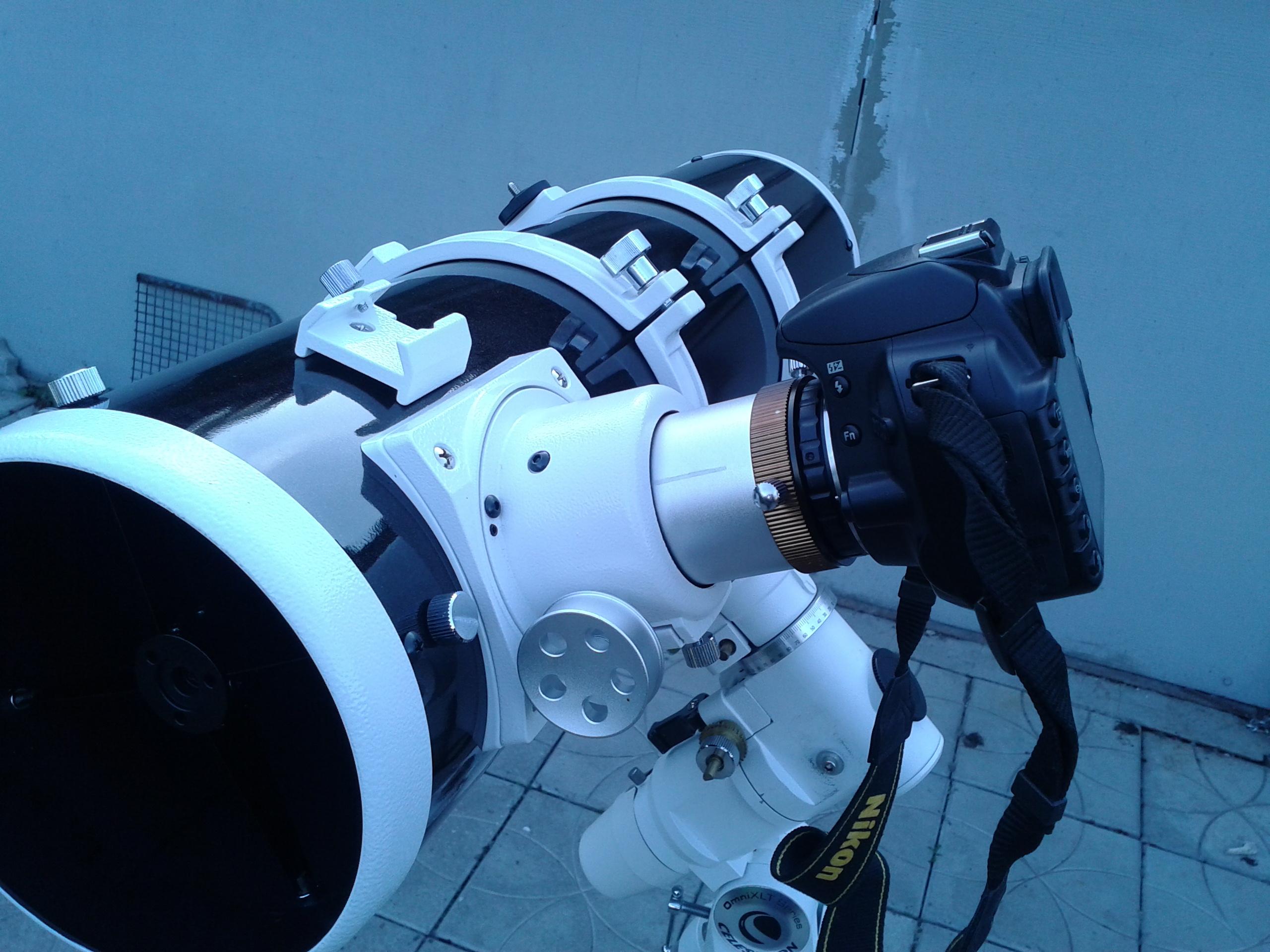

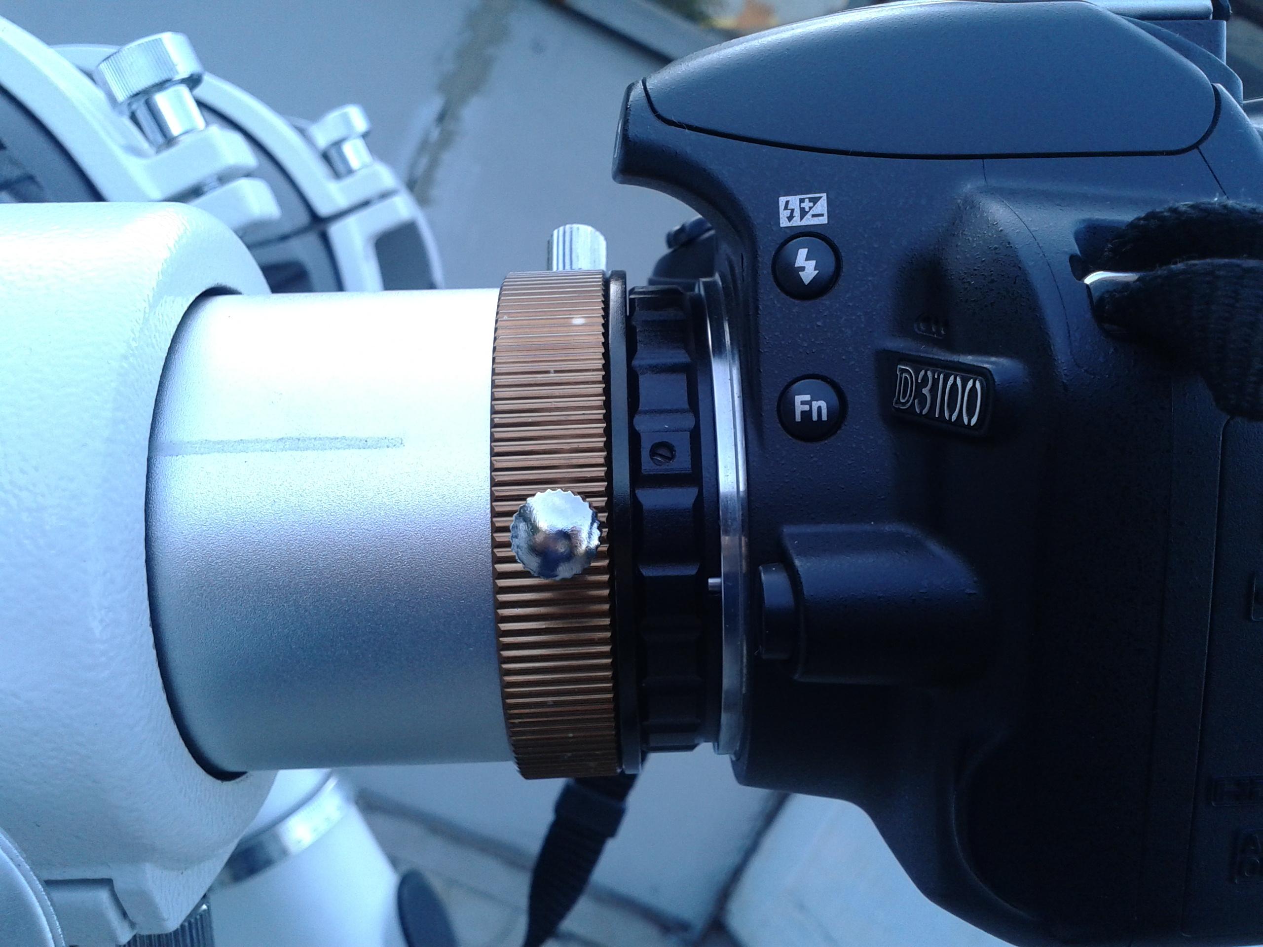

Прикупил недавно телескоп Арсенал 150/750 для астрофото, нацепил на него Никон D3100 через Т-кольцо и комплектный переходник с Т-резьбой, и результат - не мог сфокусироваться. Такое впечатление, что не хватает выноса фокуса (т.е. хочется фотик воткнуть в глубь фокусера). Телескоп требовал юстировки. Я его подьюстировал грубовато. Визуалил в него через 15мм окуляр - звезды были в фокусе. Может кто скрещивал такие девайсы (имею в виду скоп и D3100), подскажите все ли у вас было ок, или может я чего то не то делаю?
Re: Телескоп и фотоаппарат
22.09.2015 08:13
Валерий Харитоненко писал(а):Прикупил недавно телескоп Арсенал 150/750 для астрофото, нацепил на него Никон D3100 через Т-кольцо и комплектный переходник с Т-резьбой, и результат - не мог сфокусироваться. Такое впечатление, что не хватает выноса фокуса (т.е. хочется фотик воткнуть в глубь фокусера). Телескоп требовал юстировки. Я его подьюстировал грубовато. Визуалил в него через 15мм окуляр - звезды были в фокусе. Может кто скрещивал такие девайсы (имею в виду скоп и D3100), подскажите все ли у вас было ок, или может я чего то не то делаю?
Какой у Вас именно телескоп от Арсенала - черная труба или светлая? Лучше привести ссылку. У нас покупали?
Что вставляете в фокусер - по порядку ВСЕ переходники, кольца и т.д. Лучше сделать фото как все установлено.
Хода фокусера ДОЛЖНО хватать!
23.09.2015 22:00
Пробовал сегодня днем навестись на земные объекты (антена метрах в 70-80 и самолет в небе) - ПОЛУЧИЛОСЬ сфокусироваться. Труба черная, покупал б/у-шную, на вид как новая (зеркала немного в пыли). Подключение на фото:
Телескоп и фотоаппарат 23 Сентябрь 2015 22:00 первое
