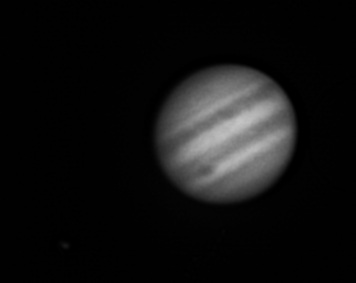

Валера, только не удаляй исходники. Похоже, что 4 мин. без деротации, многовато. Думаю можно будет вытянуть больше.
Похоже, Михаил прав - заметен смаз из-за вращения, хотя детализация хорошая.
Я последнее время по Юпитеру беру только по 100сек записи.
Сообщение  Заголовок сообщения: Re: Фото Юпитера  |  Добавлено: 22.06.2017 22:43
Да Игорь ,похоже надо делать деротацию на длинных роликах,вот попробовал 100секундными -вроде лучше(но кадров конечно мало).Вобщем снимал с балкона на короткий рефрактор 150мм ,прикрыл родной крышкой до 110мм,фильтр френж киллер ,автоведение,регистакс 5,фотошоп,камера люминёра,барлоу 5х +экстендер,2442 кадра..

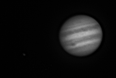

второе фото с фильтром UV-IR (вроде чуть получше) 2043 кадра

Сообщение  Заголовок сообщения: Re: Фото Юпитера  |  Добавлено: 23.06.2017 08:19
Да, второй результат получше Фото Юпитера 23 Июнь 2017 08:19

Но похоже есть смаз из-за вращения Юпитера. Какая длина ролика?

Игорь, в среднем от двух до трех минут - снимаю прохождением через поле зрения без гидирования.
Будет небо - попробую в 10 бит режиме сериями секунд по 90, кадры пишутся раза в 2 быстрее.

Игорь, вы абсолютно правы - это смаз.
Взял старый ч.б. ИК ролик, обрезал половину по времени и "перетянул" вейвлеты для усиленного контраста.
Красот и деталей от такой "обработки" ждать не приходится, но ошибку позволило идентифицировать однозначно.
