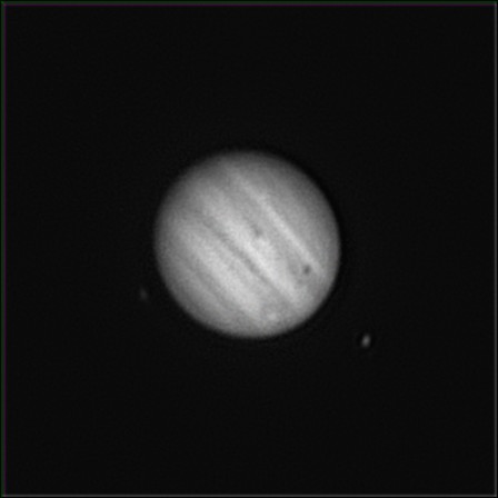

Тени от спутников бывают в любых широтах Юпитера.
Темное пятно на фото на первый взгляд выглядит великоватым для тени даже Ганимеда. Надо сравнить время фото с положением спутников Юпитера.

Дата 02.07.17 Начало съёмки ИК ролика 21:44: 46, видимого - 21:51:08, время по Киеву.
Крупновато, да. Поэтому и обратил внимание, хотя Юпитер снимать не собирался. Захватил два ролика минуты по три, потом дымкой всё затянуло.
SW 150/750 EQ5 ZWO ASI224MC
Сообщение  Заголовок сообщения: Re: Фото Юпитера  |  Добавлено: 03.07.2017 09:20
Судя по времени это темное пятно не может быть тенью спутника.
Примерно в это же время я глянул на Юпитер, но пятно не видел. Правда, изображение было так себе, и я не присматривался особо.

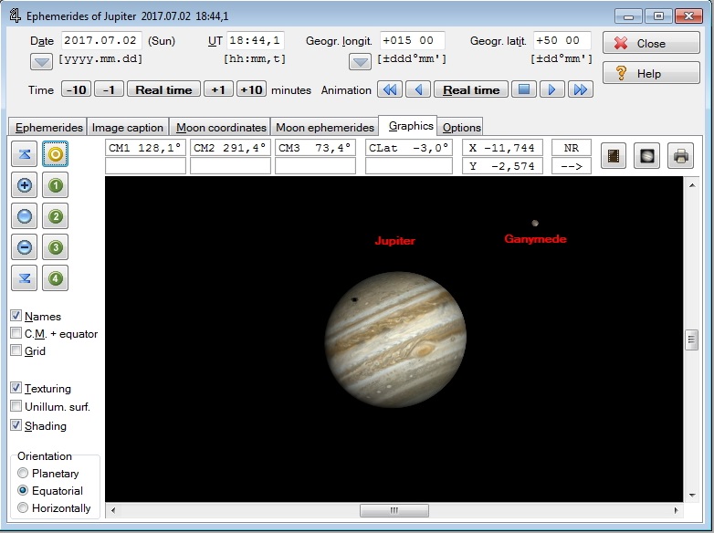

Сообщение  Заголовок сообщения: Re: Фото Юпитера  |  Добавлено: 03.07.2017 09:42
По данным WinJupos'a. В это время как раз была тень Ганимеда. Причем вытянутая. Так что все ОК.

Сообщение  Заголовок сообщения: Re: Фото Юпитера  |  Добавлено: 03.07.2017 10:54
А я смотрел на http://www.skyandtelescope.com/wp-conte ... iter.html#
Или врёт, или я что то напутал...
БКП, кстати я видел, но ближе к центру. Скорее всего, я чуть пораньше наблюдал. Потому и тень не увидел.

Сообщение  Заголовок сообщения: Re: Фото Юпитера  |  Добавлено: 03.07.2017 11:28
Да. Когда БКП было по центру, тень только начинала наползать на диск. Чуть-чуть не дождались. Фото Юпитера 03 Июль 2017 11:28

Владимир Солонар писал(а):
Такие вот смазанные и "перекрученные" ужасы, но тёмное пятно у полюса видно.
Бывают ли тени от спутников так далеко от экватора?
Если верить прогнозу погоды - завтра ожидается день обработки того что есть, приведу пост в порядок.
Первая в видимом, вторая в ИК.
Это однозначно тень от Ганимеда Фото Юпитера 03 Июль 2017 17:01
А вытянута она в основном из-за длиного ролика.
Хотя и реально она овальная, потому что проекция тени идет под достаточно малым углом к планете. Вспомните как удлиняются тени при закате.
