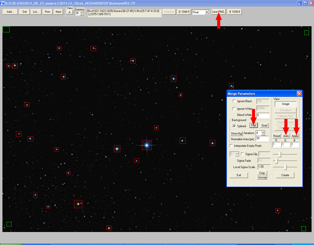

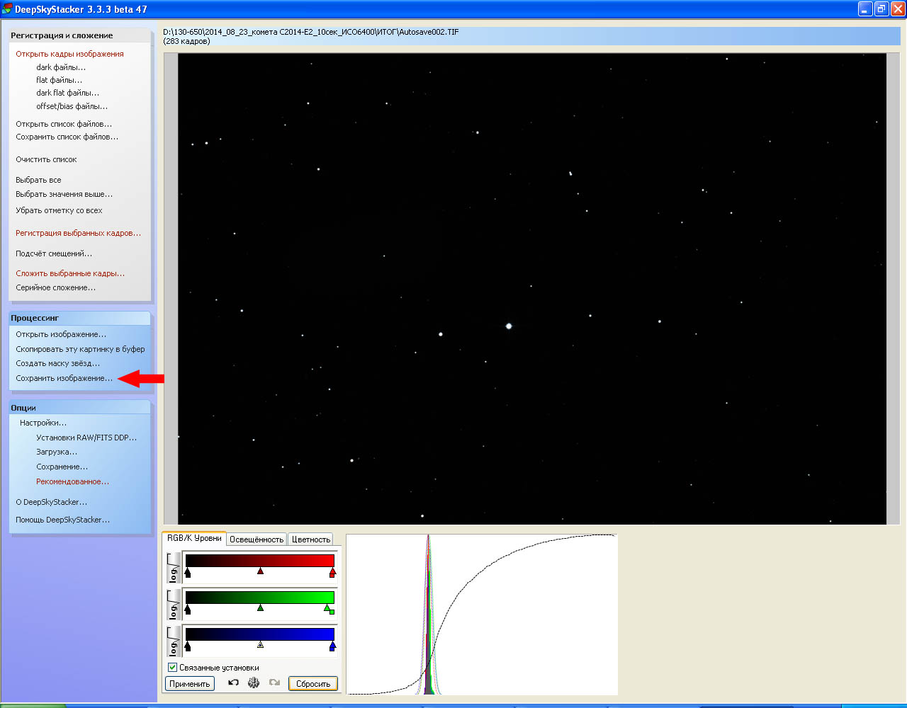

По окончанию процесса обработки получим в окошке пред-просмотра кропнутый кадр с выравниванием по звездам. Сохраняем нашу "заплатку" на диск в формате TIF для последующей обработки в FITStaker.

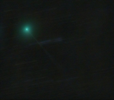

Сообщение  Заголовок сообщения: Re: Обработка астрофото ДипСкай и комет (DeepSkyStacker и да  |  Добавлено: 03.12.2014 11:20
Обработка этого кадра в FITStaker будет отличаться от предыдущих двух — ведь нам надо «затереть» комету, а не подчеркнуть ее.
Gamma оставляем на том же уровне, зеленные метки фона тоже аналогично, а вот красные метки поставим вокруг ярких звезд, а не вокруг трека кометы, слабый след которого все же остался.
И самое важное — существенно уменьшим значение Normalize Area.
Обработка астрофото ДипСкай и комет (DeepSkyStacker и далее) 03 Декабрь 2014 11:20
Сообщение  Заголовок сообщения: Re: Обработка астрофото ДипСкай и комет (DeepSkyStacker и да  |  Добавлено: 03.12.2014 11:23

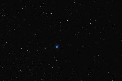

Жмем кнопочку Flat и от нашего трека кометы не осталось и следа. Обработка астрофото ДипСкай и комет (DeepSkyStacker и далее) 03 Декабрь 2014 11:23
Подрегулируем баланс цветов – Auto, потом Apply и наша «заплатка» готова. Не забудем сохранить ее Save PNG...

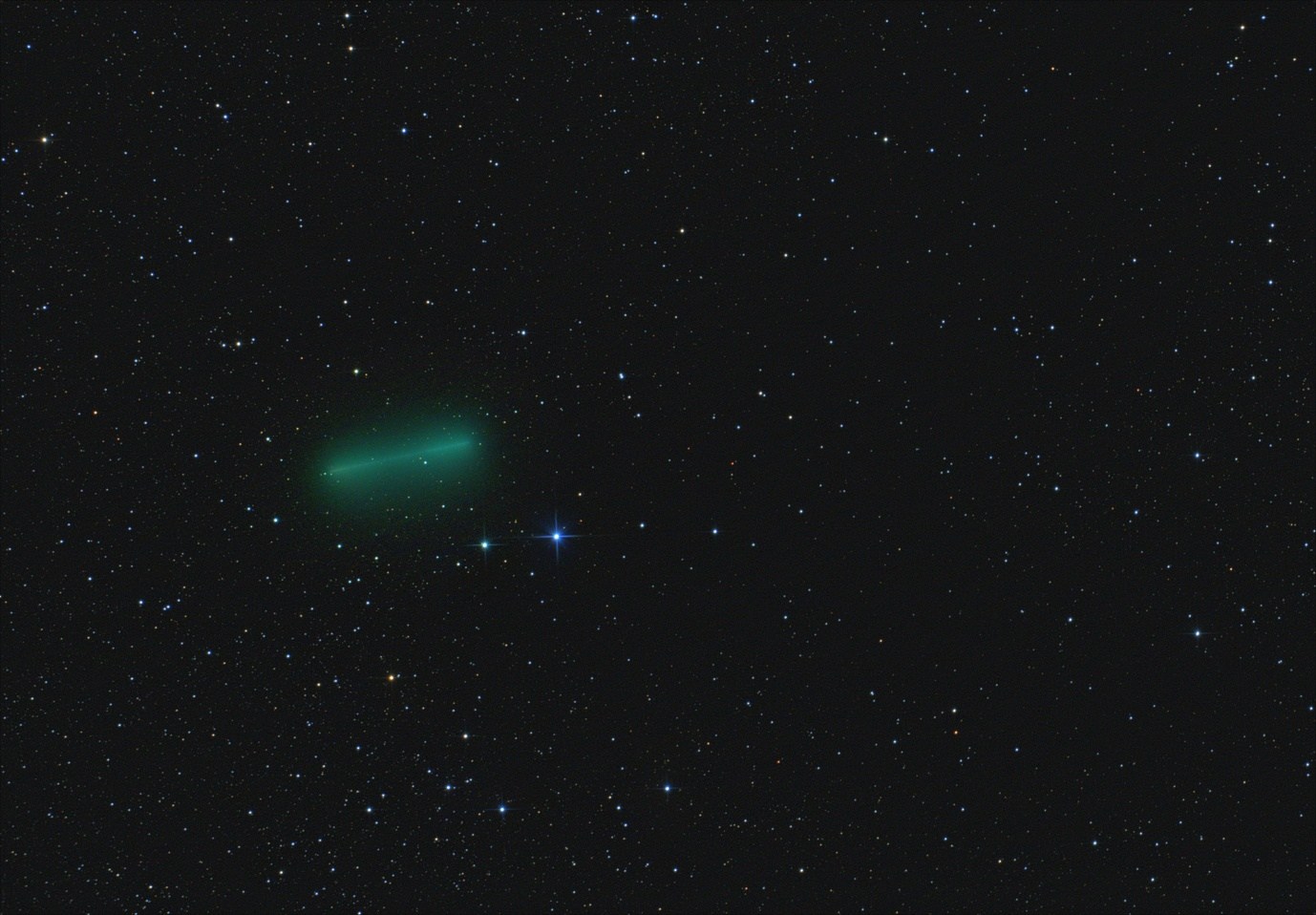

Что же, наша обработка в астрономическом ПО закончена.
У нас на диске есть три файла промежуточных результатов.
Полный кадр с треком кометы:
Обработка астрофото ДипСкай и комет (DeepSkyStacker и далее) 03 Декабрь 2014 11:24 третье

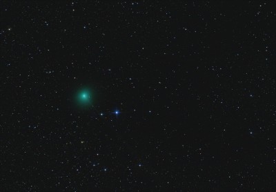

Кроп-кадр неподвижной кометы без звездных треков:
Обработка астрофото ДипСкай и комет (DeepSkyStacker и далее) 03 Декабрь 2014 11:24 второе

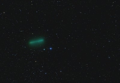

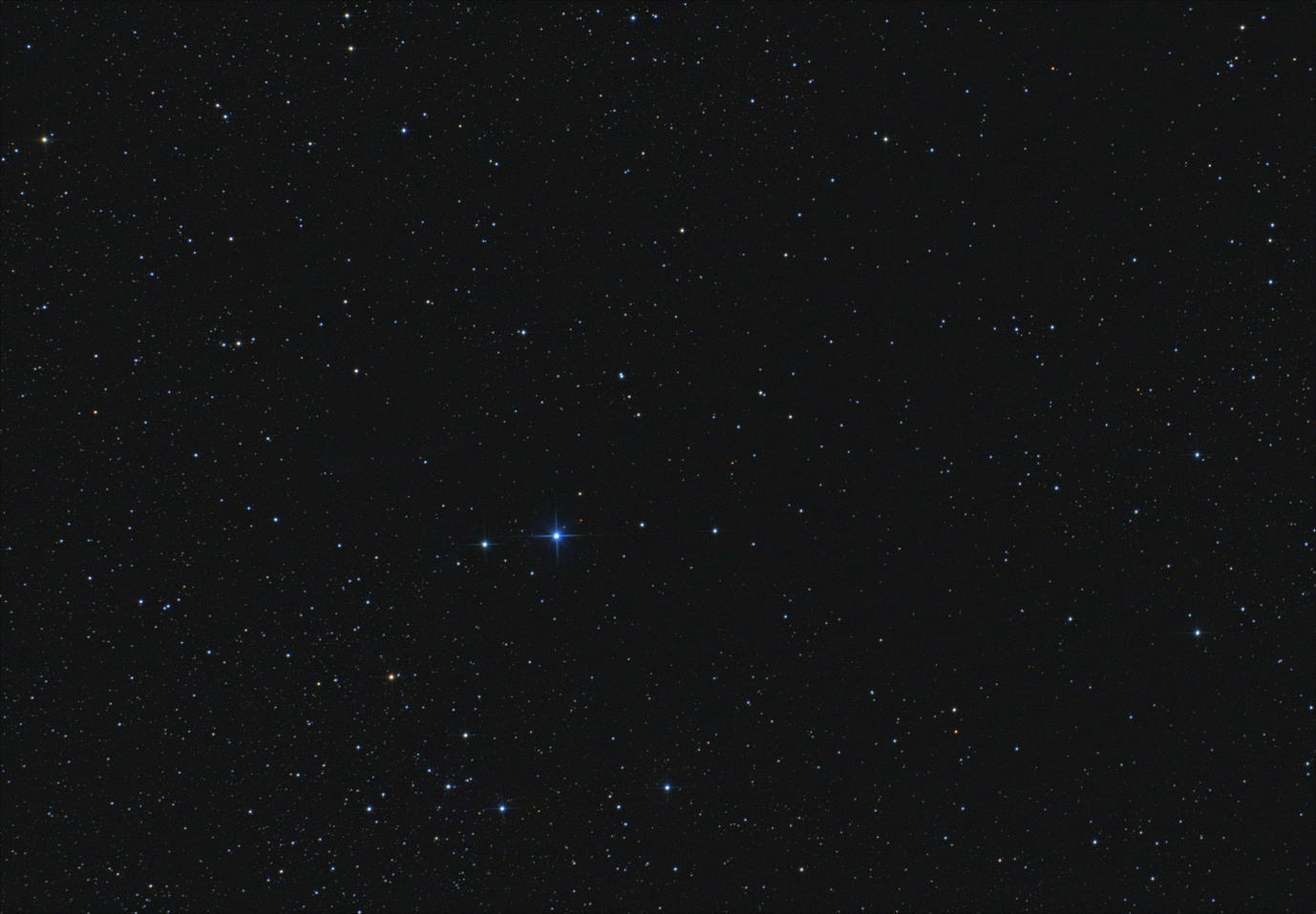

Кроп-кадр «Заплатка»:
Обработка астрофото ДипСкай и комет (DeepSkyStacker и далее) 03 Декабрь 2014 11:24 первое

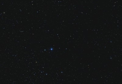

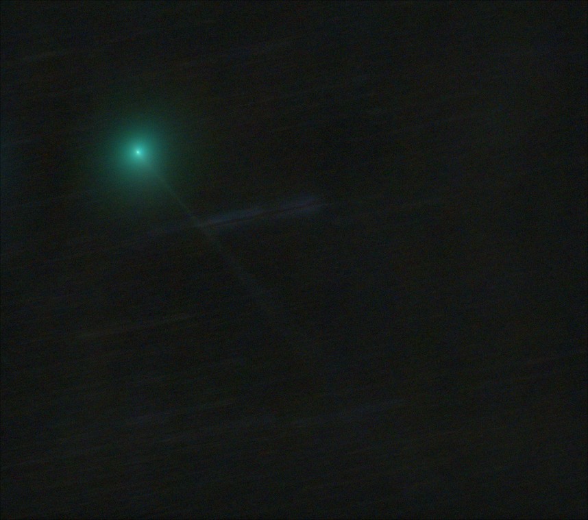

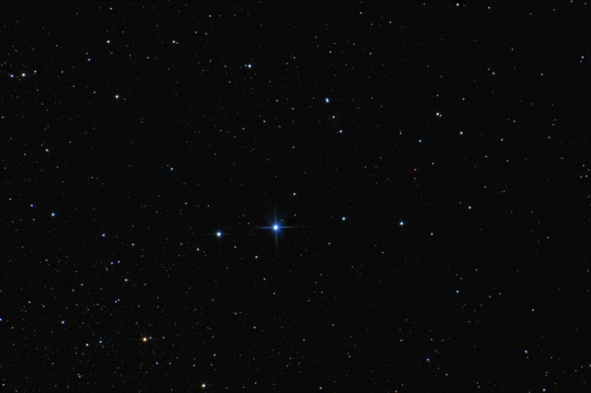

Приступим к окончательной доводке в Photoshop.
Для начала наложим «заплатку» на трек кометы.
Выберем режим наложения слоя Темнее, выровняем уровни, подправим баланс цветов и насыщенность.
Получим полный кадр звездного фона без каких-либо следов кометы.
Обработка астрофото ДипСкай и комет (DeepSkyStacker и далее) 03 Декабрь 2014 12:12

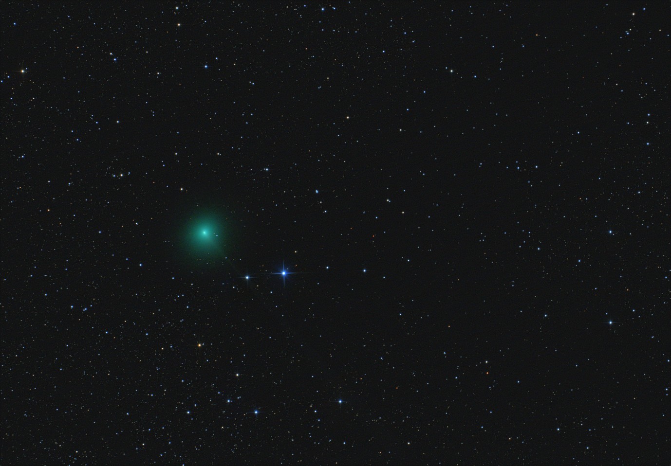

Сообщение  Заголовок сообщения: Re: Обработка астрофото ДипСкай и комет (DeepSkyStacker и да  |  Добавлено: 03.12.2014 12:50
Далее на этот звездный фон наложим кроп-кадр неподвижной кометы без звездных треков.
Выберем режим наложения слоя Светлее, выделим на нем контуры головы и хвоста кометы, оставшееся поле удалим, выровняем уровни, подправим баланс цветов и насыщенность.
Получим окончательный результат: несмазанная комета на несмазанном звездном фоне.
Обработка астрофото ДипСкай и комет (DeepSkyStacker и далее) 03 Декабрь 2014 12:50
