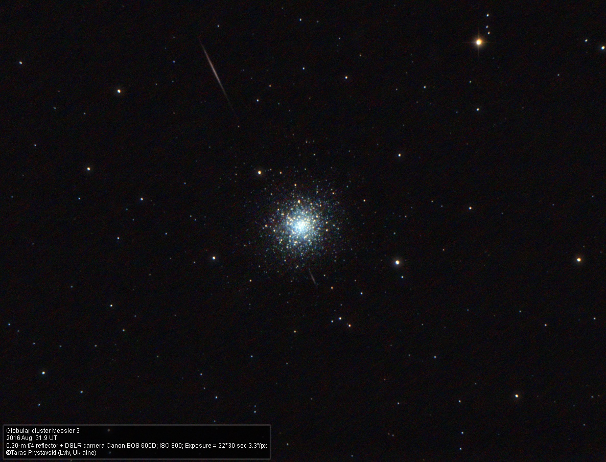

Messier 3 з метеором в останній вечір літа.
Шаровые звездные скопления 10 Сентябрь 2016 15:13
Шаровые звездные скопления 10 Сентябрь 2016 21:01 первое Шаровые звездные скопления 10 Сентябрь 2016 21:01 второе

Маленький коментар: приналежність сліду метеору - питання, все ж таки, спірне. Поспішив з висновком Шаровые звездные скопления 11 Сентябрь 2016 00:59
Маленький коментар: приналежність сліду метеору - питання, все ж таки, спірне. Поспішив з висновком Шаровые звездные скопления 11 Сентябрь 2016 10:30
Да, скорее всего это трек спутника, меняющего яркость - чуть ниже и правее скопления есть еще одна "вспышка".
Надо просмотреть каждый исходник и можно сделать окончательный вывод.

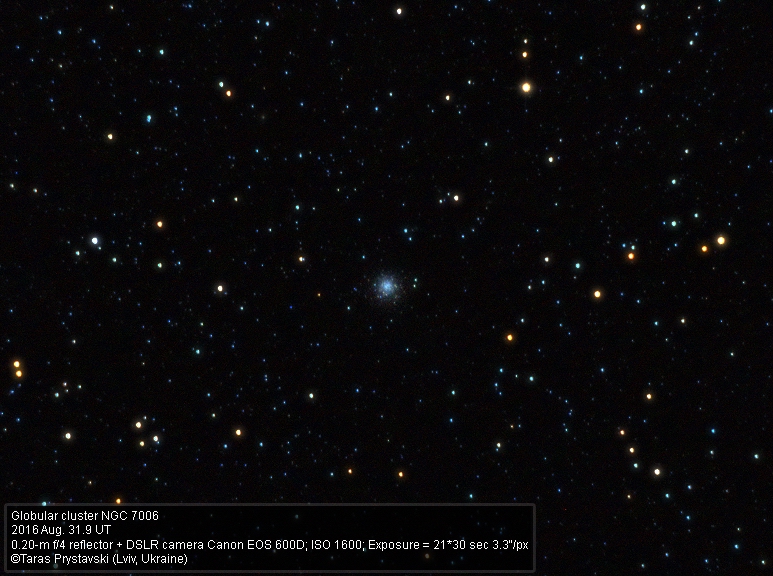

Маленьке, але дуже симпатичне скупчення NGC 7006 в сузір'ї Дельфіна. На одиночних кадрах воно було помітне, як невеличка туманна плямка, тож навіть не думав, що результат буде таким симпатичним.
Думаю, NGC 7006 - це хороший об'єкт для власників апертурних телескопів Шмідта, де в пригоді стане хороша роздільна здатність і чіткість зображень.
Шаровые звездные скопления 18 Сентябрь 2016 15:13
