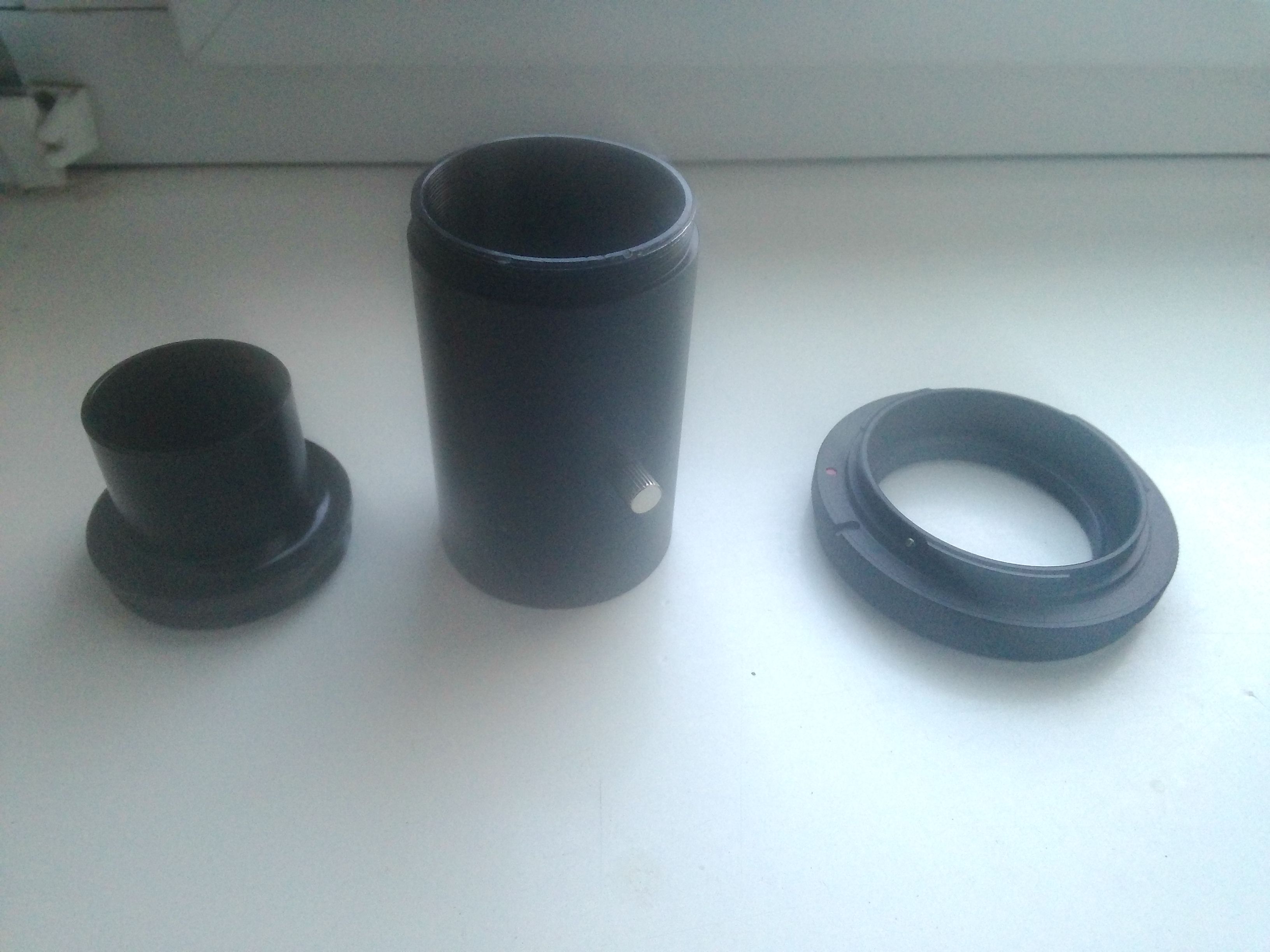

Re: Телескоп и фотоаппарат
02.01.2016 16:00
Взял от такое сочетание но в трубку что посередине кроме розобраной Барлоу 2х не влезает ничего:))
У меня 32мм есть не влезает,4мм не влезает.
Для чего ета трубка нужна если дорогие окуляри не запхать туда,я так понял что плесли самие дешевие туда залезут только.
Телескоп и фотоаппарат 02 Январь 2016 16:00
02.01.2016 16:57
Ramon Lavigne писал(а):Для чего ета трубка нужна если дорогие окуляри не запхать туда,я так понял что плесли самие дешевие туда залезут только.
В этой теме viewtopic.php?f=8&t=12255 найдете различные применения для "этой трубки" Телескоп и фотоаппарат 02 Январь 2016 16:57
